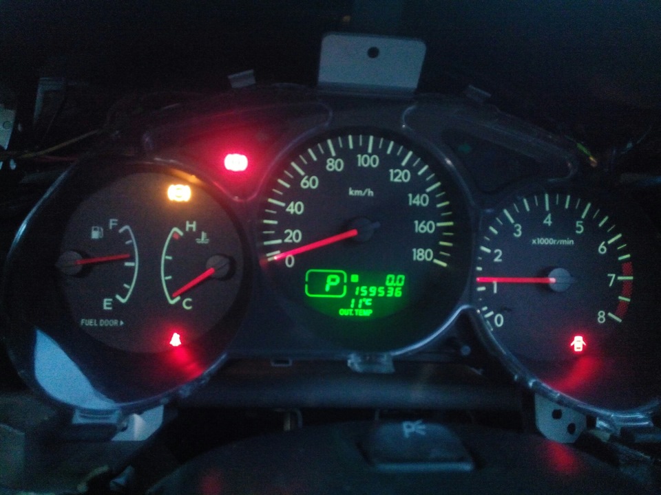

Заменил вчера приборку. Все работает, но горит абс. Делал поздно вечером, поэтому разбираться не стал. Есть у кого нибудь мысли по этому поводу?

Нашел решение проблемы. Нужно немного перепаять приборку. Ничего сложного. Будем исправлять.
странно. я на араба себе от японца ставил, вообще все работает и не чего не надо перепаивать
У тебя дорестайловая приборка, с рестайла поставь, переделывать придется)))
Как разбирали? С чего начать? У меня не горят лампы, где бенз и пентература
Накладку снимаем — два самореза вверху. Руль в нижнее положение. Далее три самореза. Два низ и один верх. Три пучка проводов вверху. Ну и минус бы скинуть.
А у меня почему то не горит какая передача воткнута=(( и не могу понять почему=(
У тебя АКПП другая, соответственно мозги не показывают режим передачи.
Во блин=( неужто придется и Акпп менять ради того чтоб горело=))

Ну обычно при свапе с TZ на TV коробку, меняется коробас, мозг АКПП с косой, селектор, приборка и руль.
Ох … Жена точно из дома выгонит с такими переделками:)) а мозг не подскажешь какой должен быть чтоб понимать в каком направлении рыть:)
С распила с одного все лучше братьУ тебя левый руль, тут хз как быть. Я бы не стал заморачиваться.
Понятно, спасибо!
