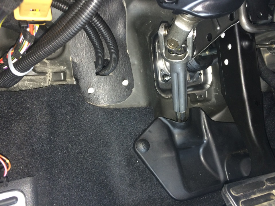

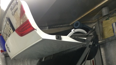

Собственно очем подет речь, а речь пойдет о том что как на 1.8т поставить умный ртс или в простонародии фен.
После того как купил автомобиль, а дело было в начале декабря, понял что турбо мотор греется гораздо дольше нежеле его собрат атмосферный. На предыдущей машине стоял автозапуск, сначала думал поставить его, НООО поставить на машину где стоит Kessy не все беруться, да и ценник начинается от 40000, поэтому было принято решение установить ртс, так как я жопа мерзлявая и любящее тепло)))))
Проблем в установке на октавию например нет, но впихнуть в суперб оказалось достаточно проблематично.

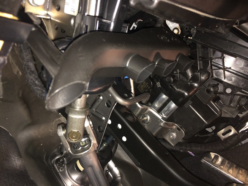

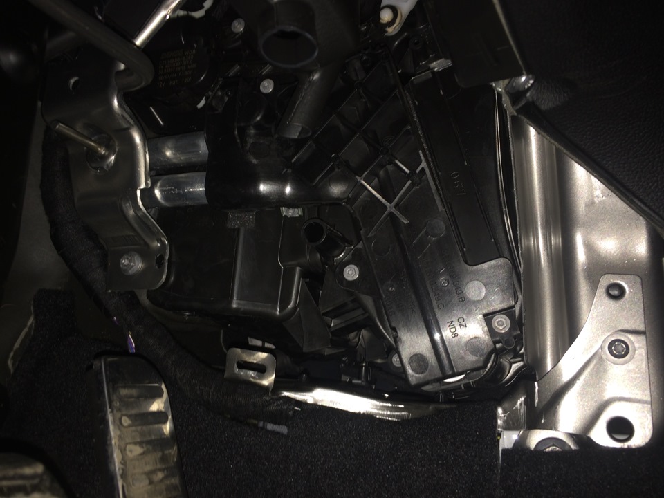

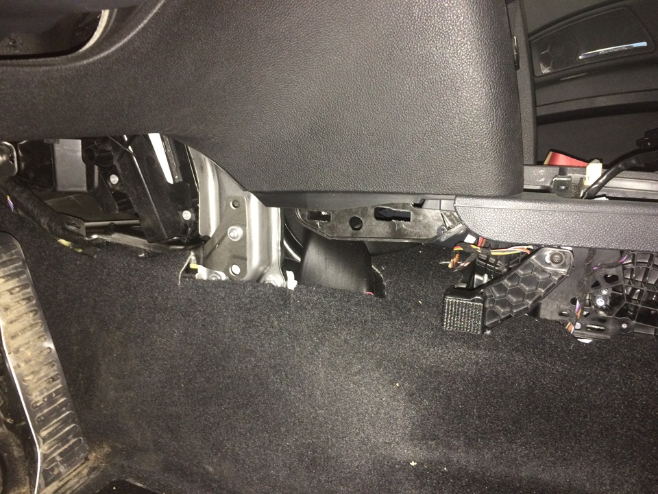

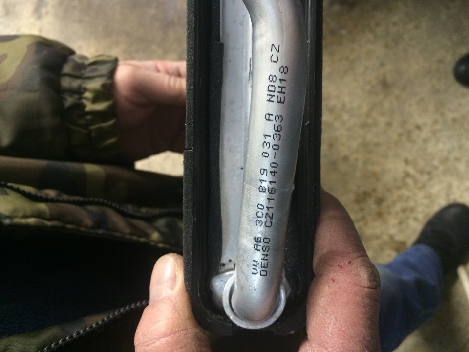

Проблема заключается в том чтобы сломать аккуратно перегородку в корпусе печки по середине (такая же проблема на Passatах), но пытливый русский ум нашел чем расхера.ть эту перегородку, берем сверло 150-180, шуруповерт и по периметру рассверливаем к хе.ам собачьим эту злощастную перегородку, после чего чтобы аккуратно допилить её берем шлицевую отвертку с приклееной пилкой от лобзика на конце и пилим. А ТЕПЕРЬ ВНИМАНИЕ!, кто соберется ставить фен и пилить перегородку ОСТОРОЖНО с радиатором печки, отец решил помочь мне попилить и… естественно задел радиатор, он как бумажный, не не стеклянный, пришлось сразу искать тазик сливать антифриз, а после чего на поиски нового радиатора. В общем на все про все ушло около 7 часов с учетом поиска и поездок в поиске новой печки))))
P.S. инфу по установке брал здесь: forum.skoda-club.ru/viewt…php?f=16&t=64202&start=60

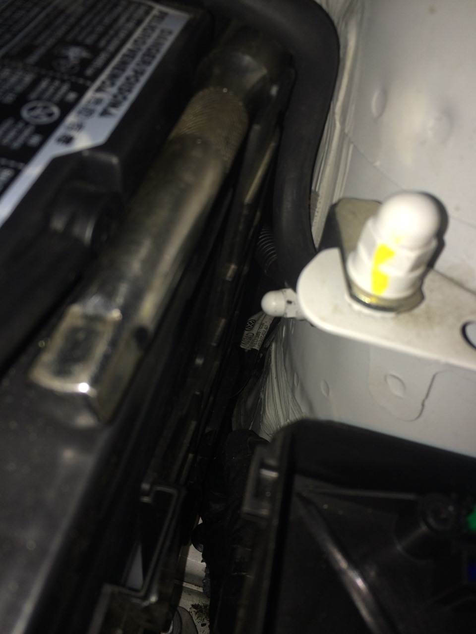

Как подключил плюс? Через предохранитель 100 ампер на блоке предохранителе под капотом?
Да к блоку, там как раз для него есть местечко)
Я тоже к блоку, докупил болт закладной в экзисте. Все провода были оригинальные.
Правильно, раз ставишь оригинал то и подключать надо по штатному.
