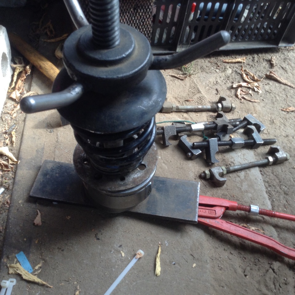

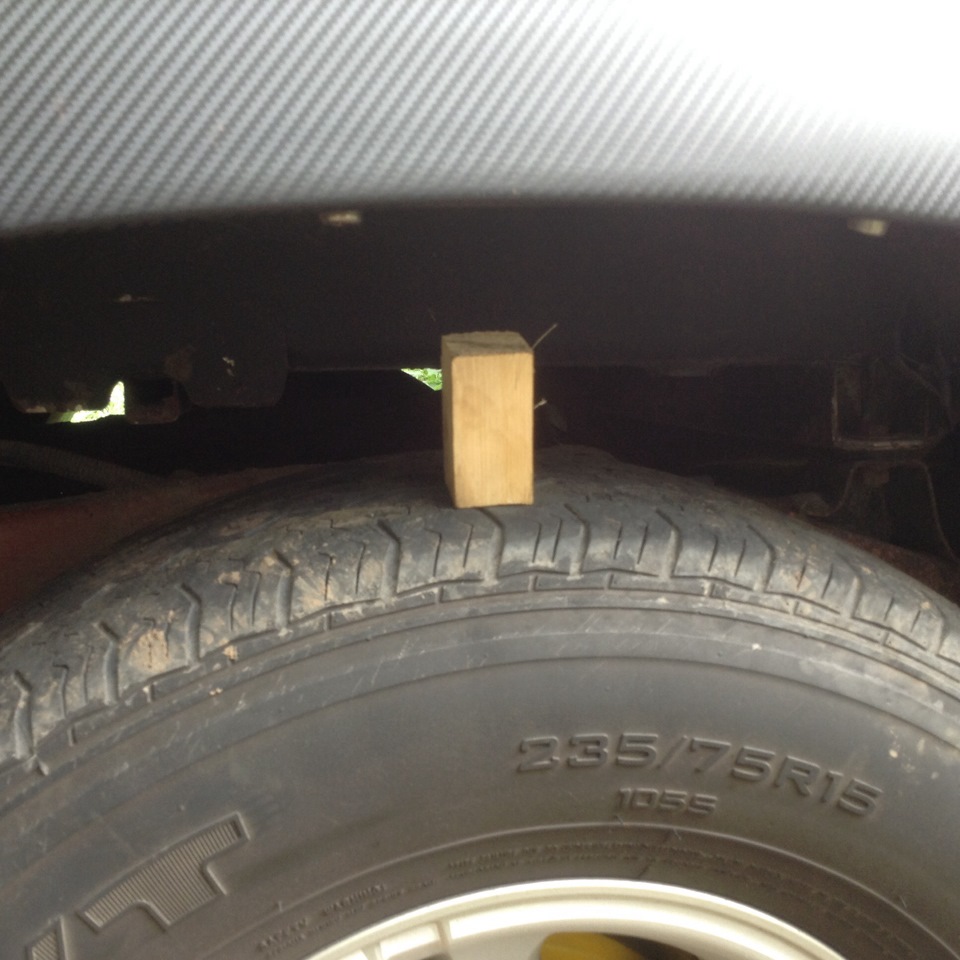

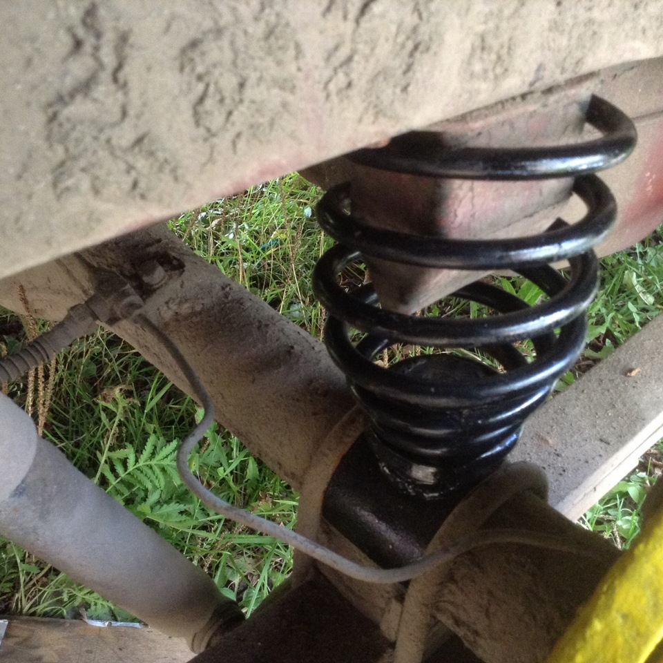

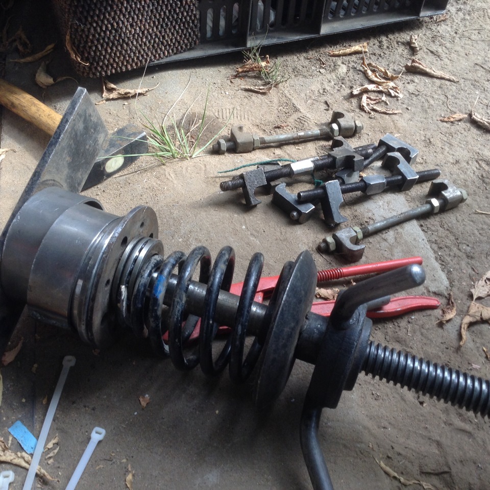

Всем добрый день!Поставил сегодня пружины!которые были подготовлены ранее www.drive2.ru/l/7553146/ Покатаюсь посмотрю как и что, может и придётся переделовать)))но это не долго))всем удачи!

пружины от оки? сверху я понял что они просто на отбойник оделись, а внизу как к мосту крепятся?
не знаю от чего пружины!))))да на отбойник и внизу не чем в распор встали!

ну правда!пружины в чермете нашёл!попробовал поставить без крепежа!вот так нужно было взято отсюда www.drive2.ru/l/7499075/

А что у вас до этого там было? Другие пружины или вообще ничего не было?
Спасибо!Игорян!вообще нечего не было!)))
Я почему-то так и подумал. В таком случае вдвойне молодец, что додумался до этого и воплотил в реальность.

Главное что бы не сильно жёстко было.
вообще не капли жёсткости!проехал 7 км гружёный, два колеса и три мешка яблок+всё что в пикапе кг100!даже не почуял!идёт мягко!а потом разгрузил и так же мягенько!
