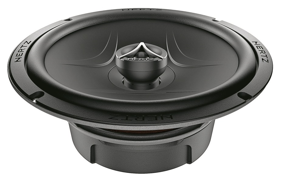

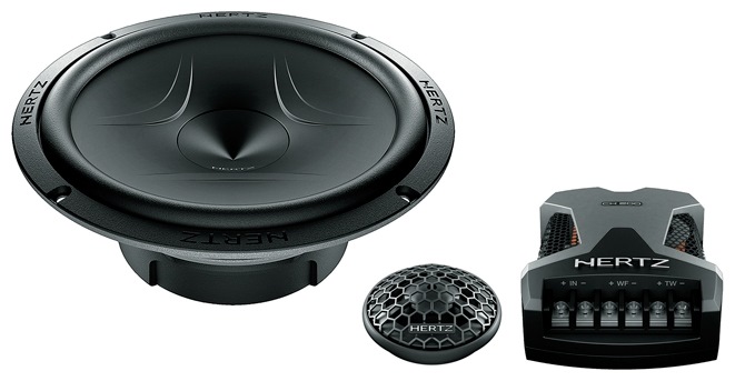

А всё потому что мне сказали динамики в дверях менять ненужно, они везде одинаковые( Получается у меня стоят штатные на 15W бумажные и работают они через усилитель))))хахахах))) Стал вопрос какие динамики установить: оригинал те что установлены в базе с Rockford 150$ за один динамик или…
Было решено купить:
1) передние компонентные Hertz ESK F165.5
2) Задние коаксиальные Hertz ECX 165.5
Слушал многое, спрашивал у людей которые занимаются этим спортом) многие плюсы выпадали только на эти динамики, решил их взять и точка)

Маленький момент, родные динамики рокфорд 2омные. для полной раскачки усилителя нужны такие же. С 4омными будет тише.
Усилитель рокфорд имеет отдельные выходы на передние пищалки, кроссоверы не нужны. Задние пищалки запаралелены на миды через конденсатор.
А родные рокфорд на разборках не пробовал найти?
на разборках они могут быть убитые) Да я поставил 4 ом но на громкости 25 я не могу сидеть в машине))) да установил с кроссовером и играют очень даже))) 2 ома трудно было найти норм динамики(
Если подцепишь на отдельный выход от усилка, вместо кроссовера, сможешь регулировать высокие. Через кроссовер как регулируешь?
там есть переключатель — тише, громче. Настроил на самое громкое, но они не так важны так как центральный динамик и так громче высокие рубит.
