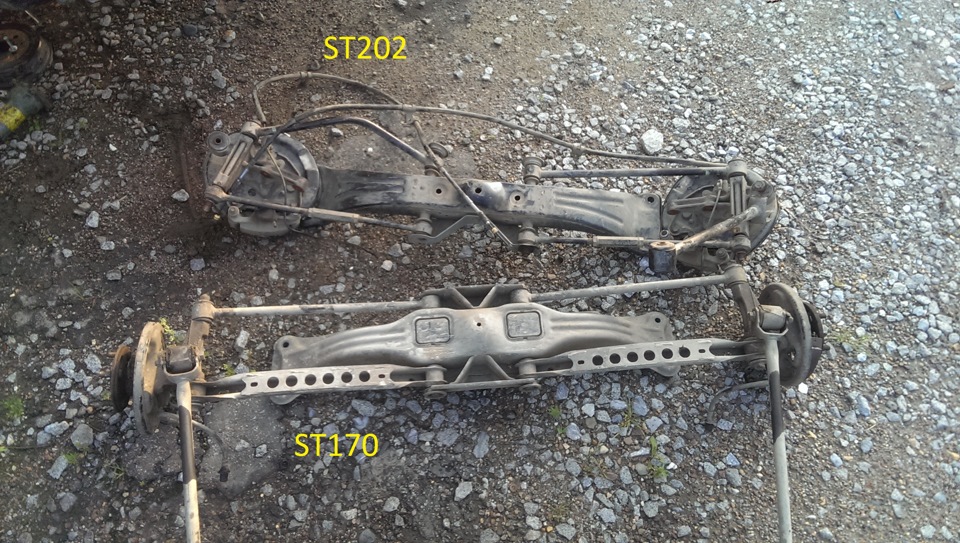

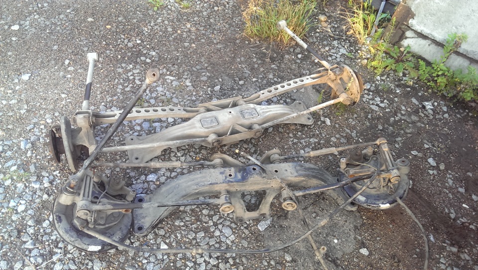

Продолжается эпопея с тормозами, а именно зобтел я дисковые в круг, да бы моя тачка тормозила лучше.

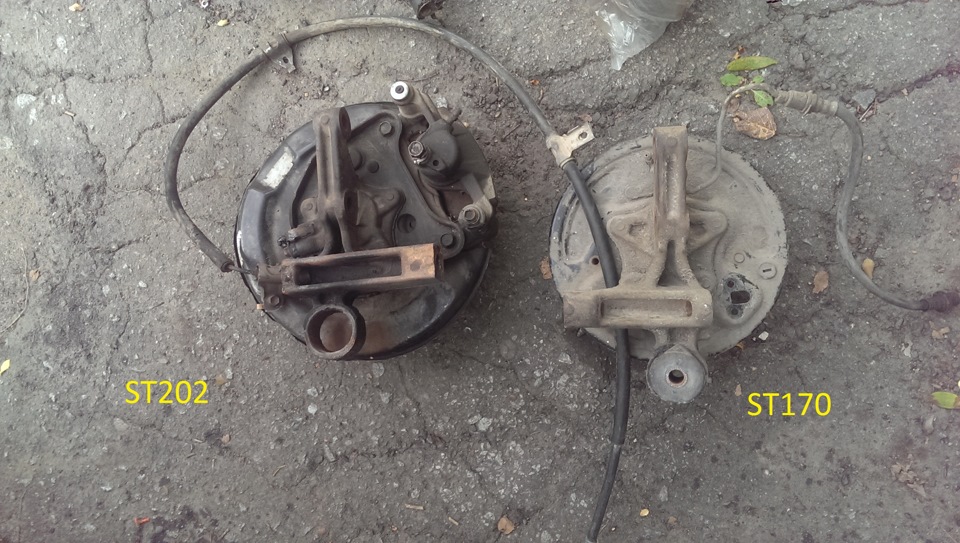

Думаю и бадлку поставить, но тут не подходит по дыркам, да балка высокая. Можно конечно сделать проставку, но лучше просто перекинуть ступицы) А скинуть болты со ступиц, это дело не легкое)если вы хоть раз сталкивались с этим, то вы меня прекрасно понимаете)
Вообщем скрутили мы все, и поменяли ступицы, поставили мою балку на место, с новыми ступицами, но со старыми рычагами.
Рычаги по хорошему надо поставить от ST205, так как они регулируемые, но в моем случаи, рычаги погнутые, их надо ровнять.
А мои рычаги не регулируется( в итоги принято решение делать кастом рычаги) так что будет отдельная, большая запись о рычагах.
Комментарии 5

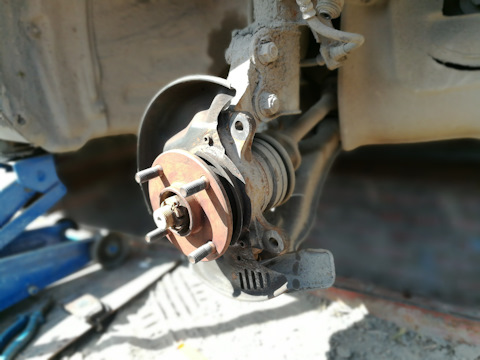

Я в корне не понимаю, почему все так сложно? Ступица прикручивается с цапфе 4мя болтами. Открутил свою, снял барабанный кожух, одел туда кожух от дисковых тормозов, прирутил на 4 болта свою ступицу обратно и собрал тормоза. И делов-то. Если у тебя 4х100, то пересверливаешь тормозной диск, точнее добавляешь 3 отверстия. Тросы ручника разные дисковых и барабанных тормозов. И не надо велосипед изобретать с подрамниками, тягами и прочей ненужное херней. Подвеска полностью остается родная вся.
Сложно все потому что, если присмотреться на фото сравнения ступиц, то размер места куда вкручивается болт, который обхватывает две тяги идущие от балки он разный. У меня он маленький, а у 202 большой, соответственно тяги смотрят не прямо а в рось. Кстати колеса смотрят как положительный развад, вот из-за этого надо переделывать рычаги, сегодня скину фото, посмотришь.Причем стойки пришлось менять, так как разлет болтов на ступицы больше, чем у меня. Купил SRT стойки с TRD черными пружинами.
Так нафига тебе менять всю цапфу то? Я ж тебе про то и говорю, что цапфа (кулак) твоя остается на месте и этот болт вообще не надо трогать и подрамник снимать даже не надо с машины. Ступица прикручивается 4 болтами к цапфе как на селикоступицах так на твоих, разболтовка у них идентичная абсолютно.
Проходили)) st 190 carina ->st 202 carina ED. +оба поперечных регулируемых рычага! тормозит лучше. Эффект достигнут!
У меня чуть чуть другая идея) как воплащу ее, дам занать) а так спасибо за совет)
