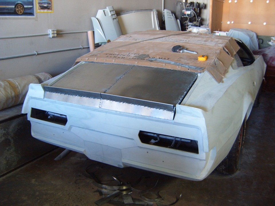

Потихоньку приводим крышку багажника в надлежащий вид.После ее подготовки, начнем отливку матрицы, это даст нам возможность после отливки крышки, лучше подогнать ее по всем сторонам кузова. В данный момент идут подготовительные работы по устранению различных дефектов и перекосов крышки, нужно проверить все непредвиденные моменты и исправить их. Для этого необходимо установить крышку (болван) по месту и в закрытом состоянии из нутри проверить как она прилегает по окружности к резинке багажника.Для того чтобы убедиться, что резинка прижата к крышке равномерно, нужно взять из ватмана или плотной бумаги вырезать полоску примерно 10см шир. и 30см.дл. и зажать ее между крышкой и резинкой.Когда вы будете тянуть полоску, будет ощущаться ее сопротивление, таким образом подставляя ее с каждой стороны уплотнительной резинки вы почувствуете где у вас полоса проходит свободно а где плотней, там и нужно будет проработать, добавить или убрать высоту стенки.Вот немного фото о проделанной работе, всем хорошего здравия и выходных.
