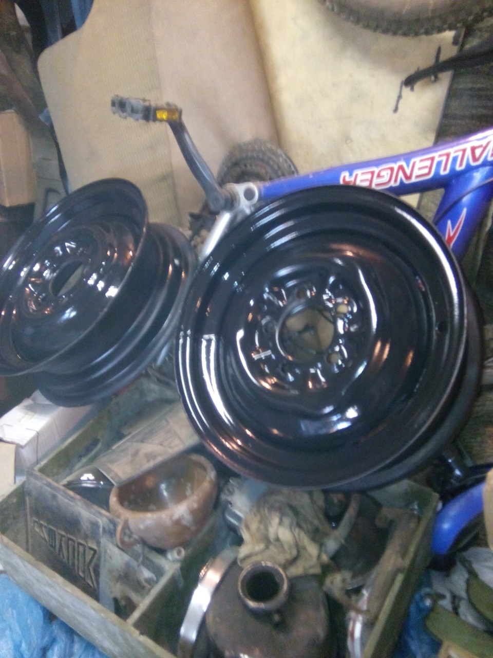

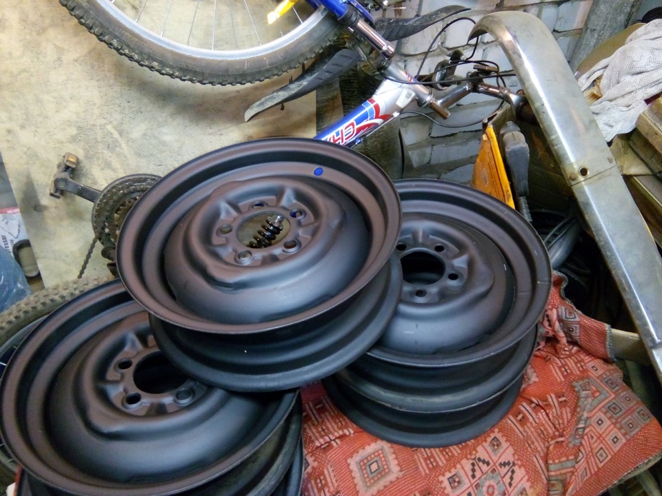

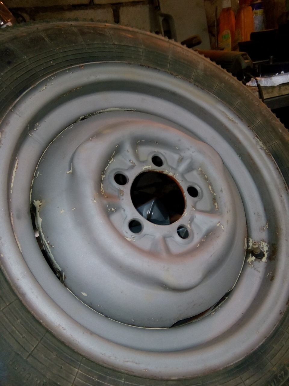

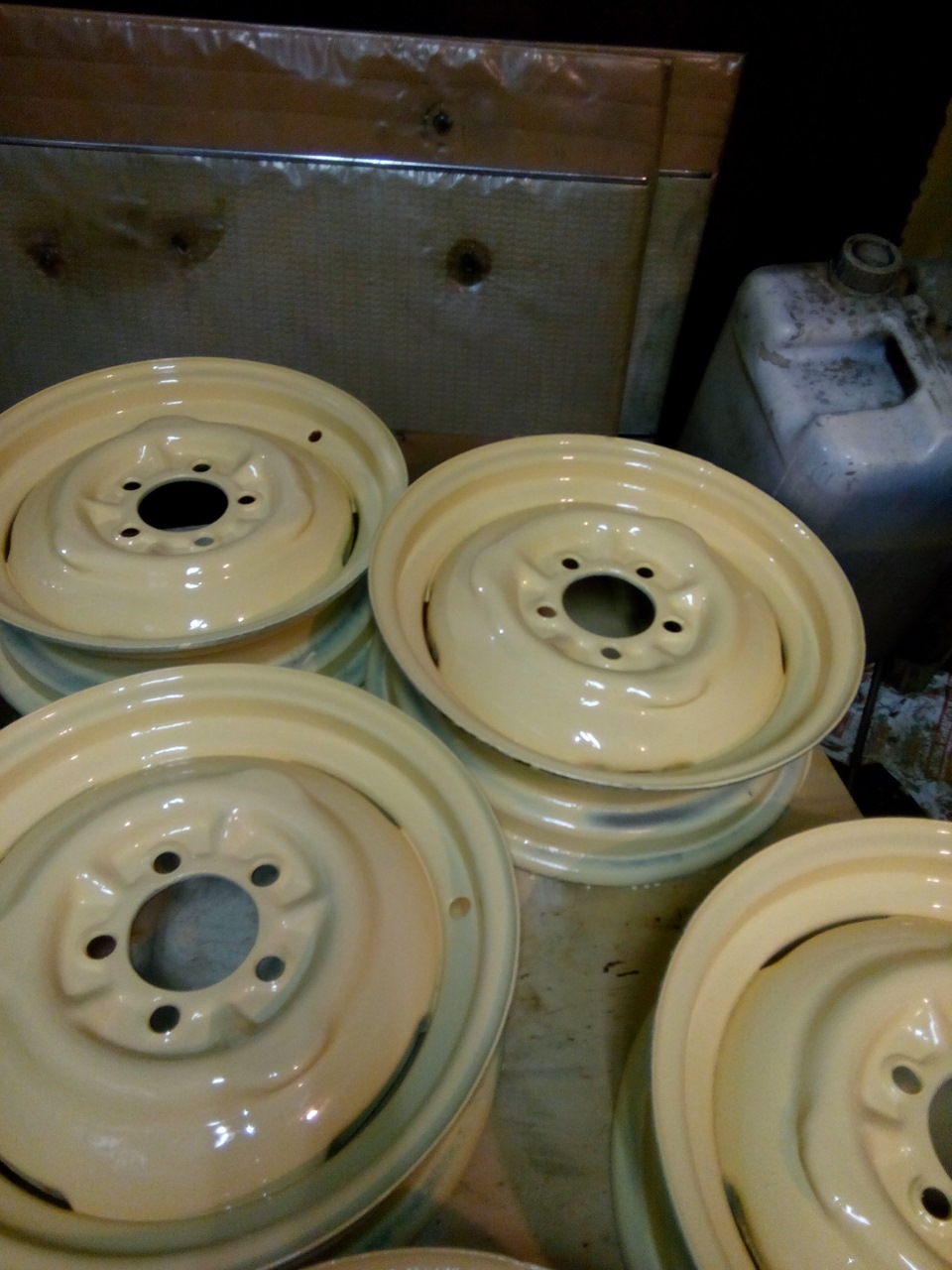

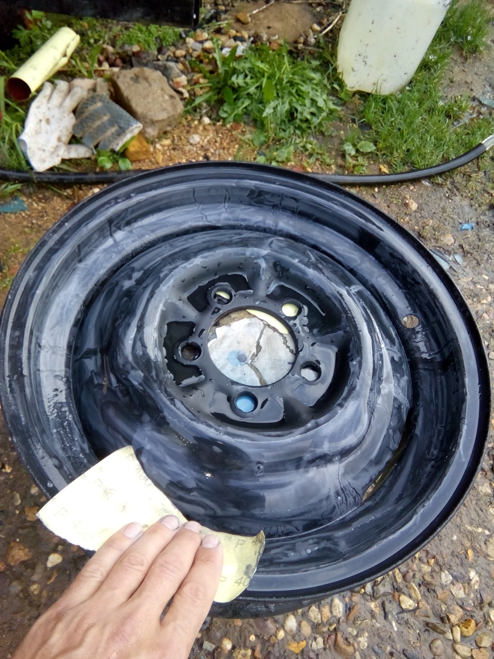

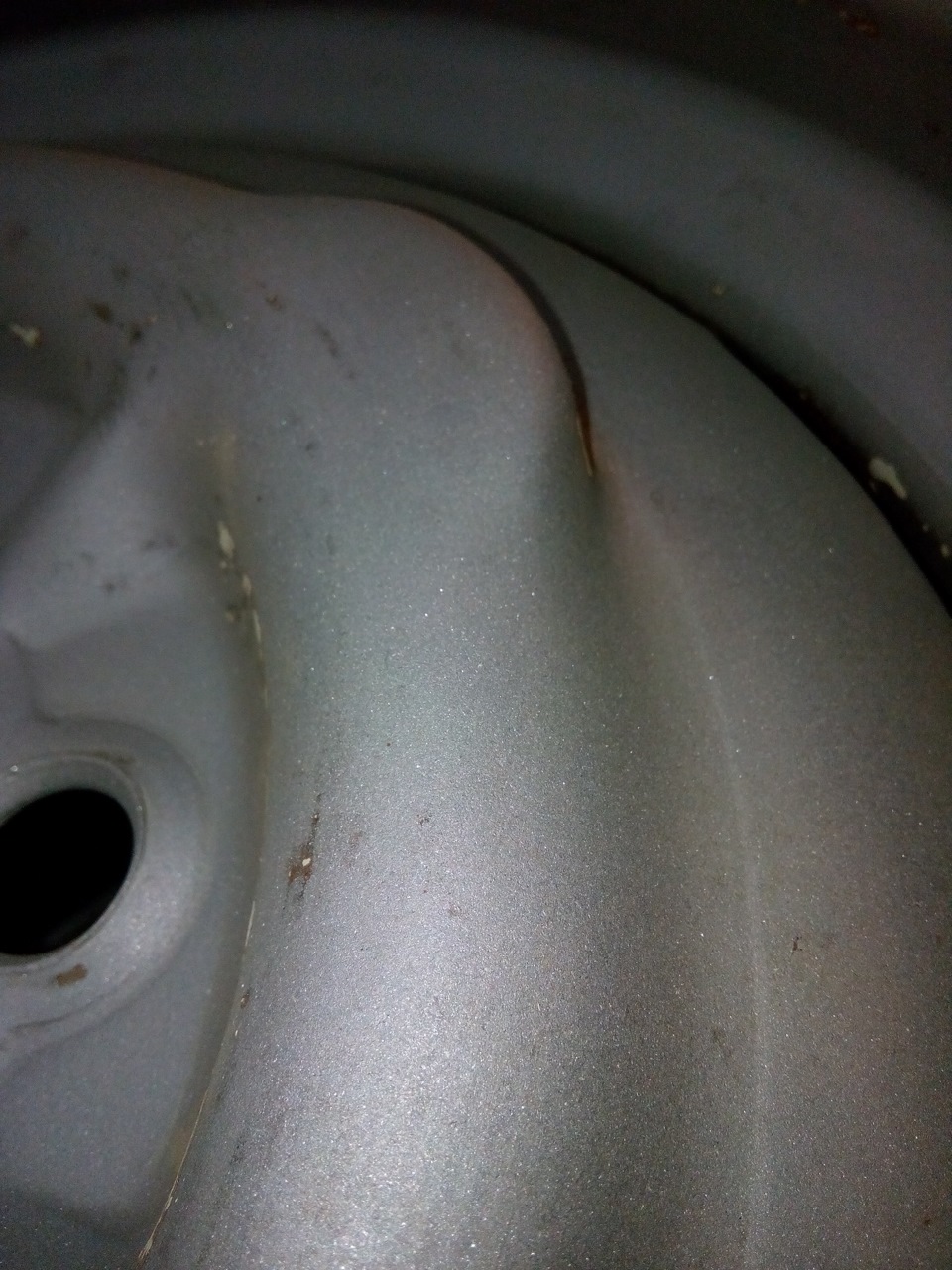

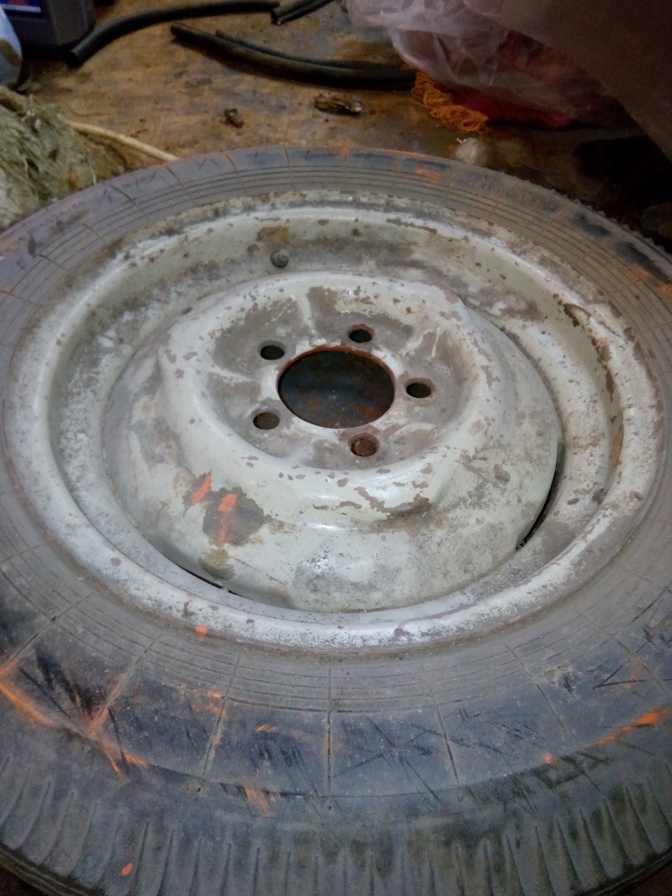

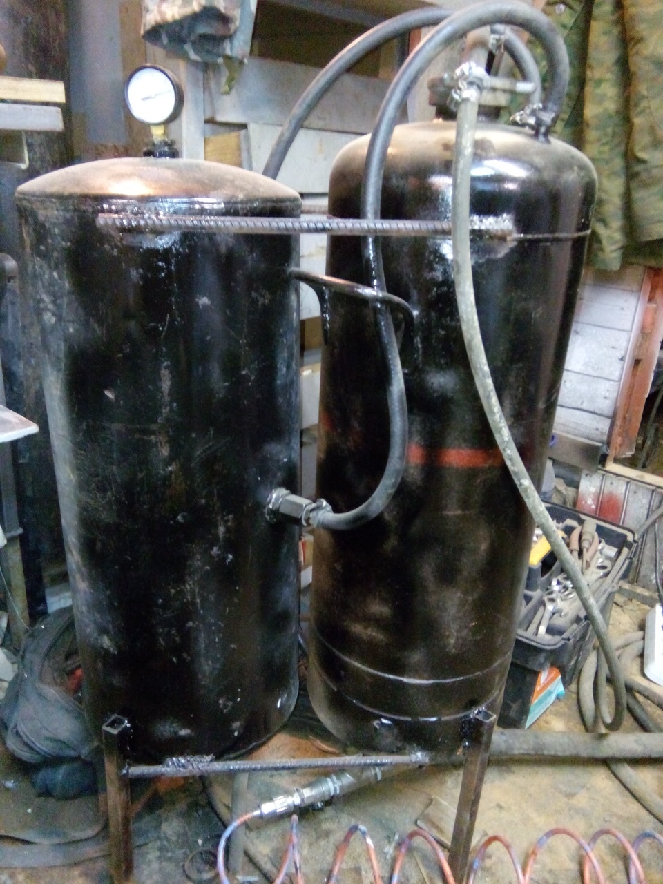

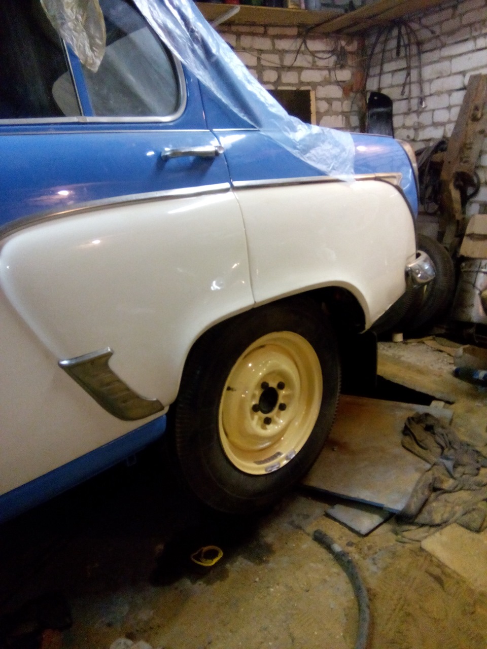

Взялся за диски, мне было важно что я практически всё делаю сам и приведение в достойный вид колёс было важным делом .Время меня не регламентировало автомобиль делаю для себя и первоочередной задачей было построить пескоструйный аппарат для качественной очистки от старой краски и ржавчины. Просторы инета мне много дали информации по сборке .

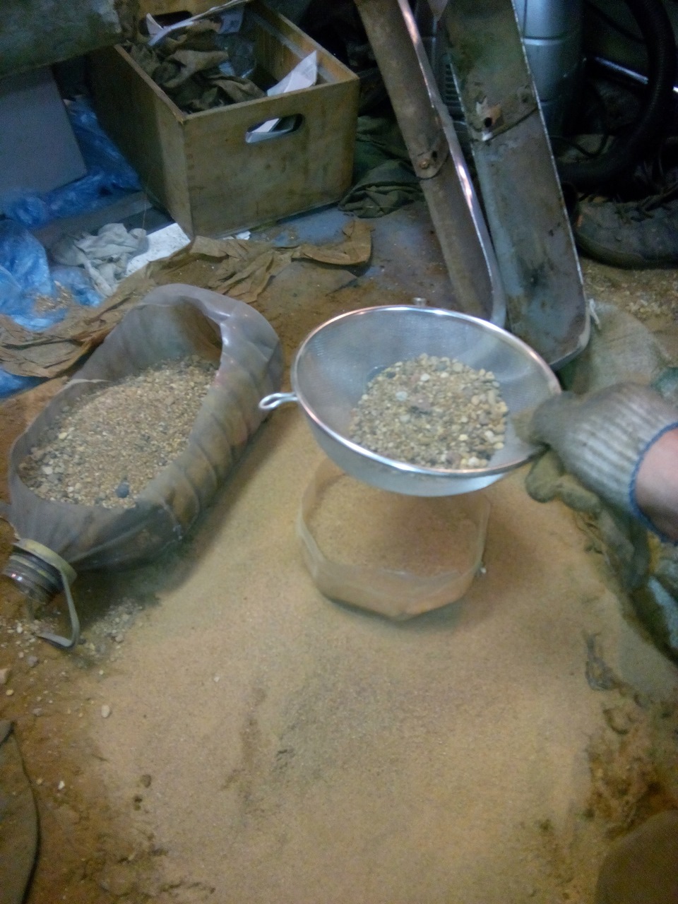

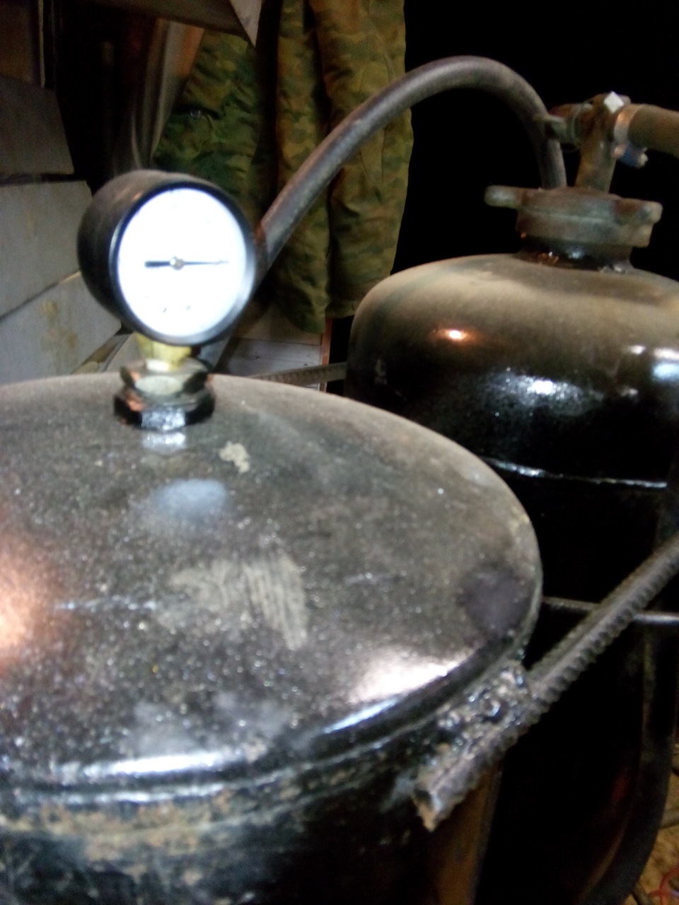

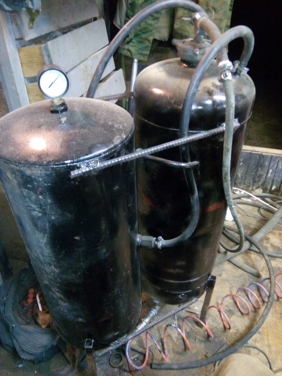

Использовал два ресивера, один для воздуха от автомобиля ЗиЛ, другой по задумки должен быть с горловиной наполовину с песком. Краны, переходники шланги куплены на строительном рынке причём хорошего качества т.к давление высокое . Форсунку специально не покупал а использовал изоляцию от обычной жигулёвской свечи зажигания Песок использовал обычный…речной, важно было его высушить и просеять, за 100 рублей купил мелкое сито для муки . Да ещё манометр вкрутил чтобы давление контролировать .
Одного компрессора на 25 литров оказалось маловато …привёз с работы ещё один и подсоединил параллельно
Конечно пришлось долго настаивать пропорции воздуха-песка, да и песок забивался по началу т.к в ресивере был конденсат …но в конце концов работа пошла и результат мне понравился

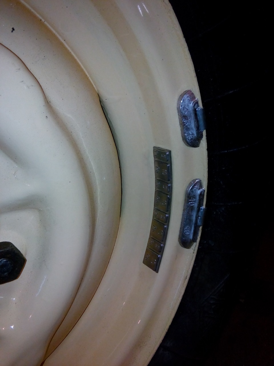

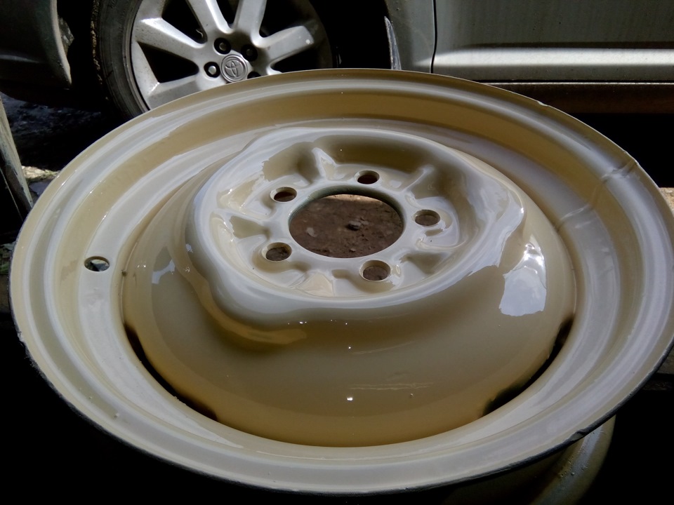

А как и чем балансировали?
что за цифырки на диске: a-a.d-cd.net/c567d4as-480.jpg
Эти цифры говорят о весе каждого сегмента в балансире…в совокупности получаем нужный вес
Правда один грузик уже отклеился …от жары
Аааа что то вспоминаю, так кажется по старинке делали… точно :)
В шиномонтаже все вроде как… всё это делают))
А у нас нет :((( там просто напросто балансировку не так просто для рктро сделать, вот и интересуюсь… то колесо не влазит, то не так крепится то еще что…
грузики на было из нутри ставить! минус шиномонтажникам.
)) С внутренней стороны грузики тоже стоят…я посмотрел на огромное их кол-во и попросил сделать примерно …на глаз, мол скорости не большие …пойдёт )) шиномонтажник в ответ : "Я на глаз не могу меня здесь все знают и марку держу " …в общем делал так как показывал компьютер и с наружи и с нутри !
