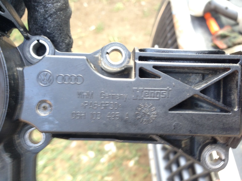

В машине появился страшный свист. И в процессе поиска умирающего подшипника была обнаружена другая неисправность.

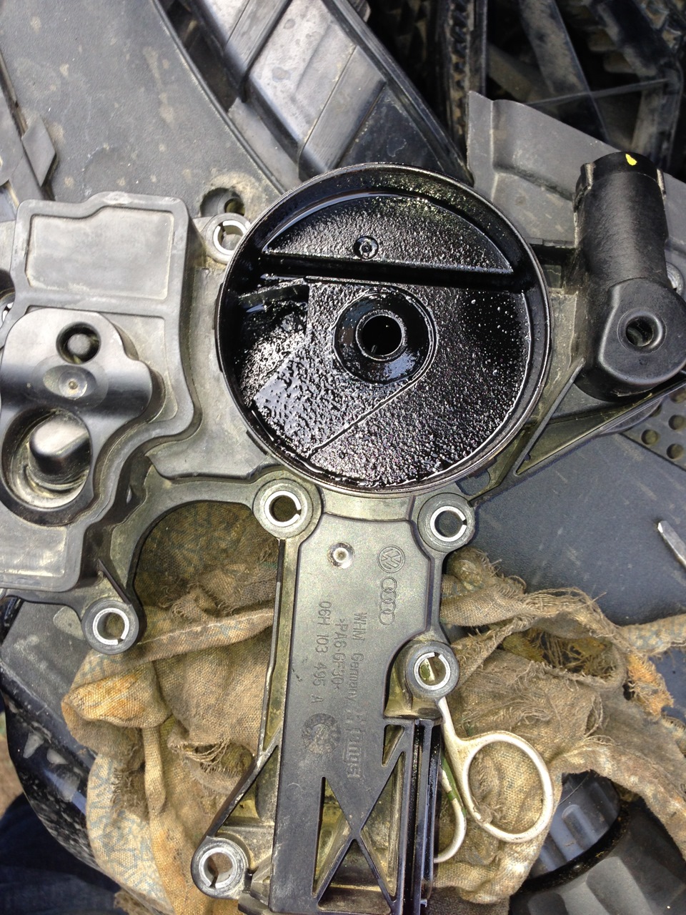

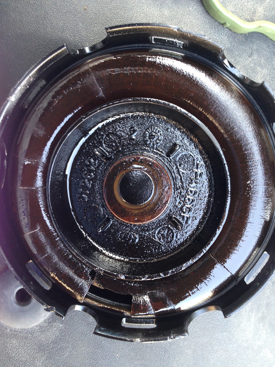

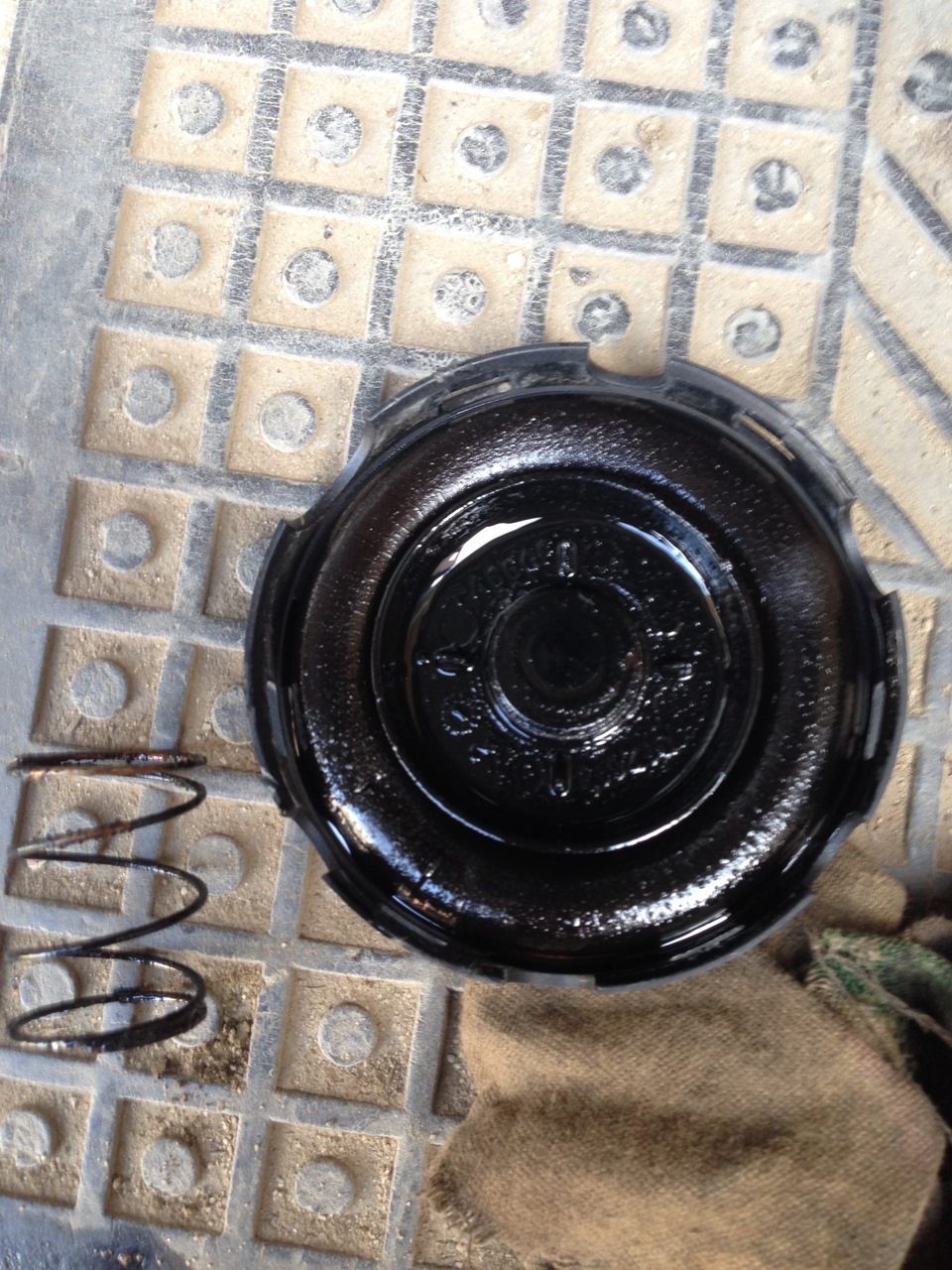

Вскрытие показало смерть мембране. Сама мембрана выполнена из материала напоминающего латекс. За 85ткм. материал высох, стал ломким и весь потрескался.
Ну и нагар на самом маслоотделителе.
Запчасти на фото: 06H103495A
Решил не откладывать ремонт надолго и заказал мембрану.
На Ebay.com вышла всего 20$ по отношению к самому маслоотедлителю за 50$, не так уж и дорого. Учитывая что менять сам маслоотедлитель смысла не вижу.

Спасибо. Заказал мембрану с инета. Если что буду иметь ввиду. Какие буквы на маслоотделителе?
