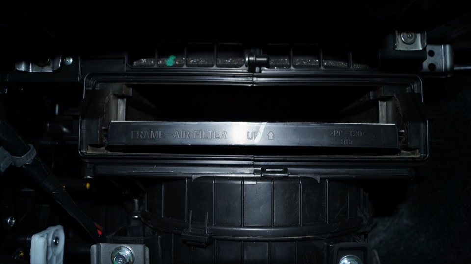

Конструкция фильтра дебильная в солярисе, он не герметично вставляется в печку, полно щелей, вариант выбрасывать корзину фильтра, если она есть, и подбирать фильтр у которого будет жёсткий корпус, его дополнительно оклеивать паралоном. Если не ошибаюсь, в первых солярисах фильтра не было вообще, там стояла какая-то сетка, вот в них люди сами ставили фильтры, если не ошибаюсь, от десятки нашей. Через двери столько пыли не проникнет, у меня воздуховоды забиты все пылью, бардачёк со стороны печки тоже весь в пыли, так что эта вся пыль проникает через печку и плохой фильтр салона.

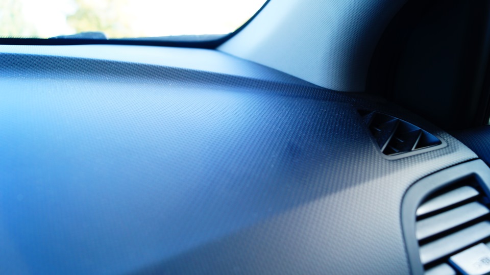

В солярисах действительно с этим проблема, не на одной из бывших машин я не протирала каждый день очень заметный слой пыли на торпеде. Фильтр салона меняю каждые 10 000 и он ужасно забивается.
Друзья даже не заморачивайтесь по ЭТОМУ поводу, в новом мерседесе ТОЖЕ САМОЕ будет. Когда на солнышке будешь ехать, стукни один раз по сидушке или спинке офигеешь сколько будет пыли летать, она как раз таки и садится на торпедо, можно просто протирать микрофибой и все ок!
Ничего не поделаешь, единственный вариант-полироль торпеды с антистатиком, с ней хоть пыль толстым слоем не ложится, протираю периодически полотенчиком, и вроде норм)

Взял с клюгера обрезал 4 волны и встал как будто там и был, весной поставил, все лето прогонял, думаю надо почистить,
День добрый, я вышел из положения, поставил сверху еще один фильтр тойотовский, стало поменьше
просто сверху или конкретно внатяг по размеру места?
Пыль — часть нашей жизни! И дома, и в машине. Она везде, нужно проще к этому относиться, увидел, протер, поехал!)))
