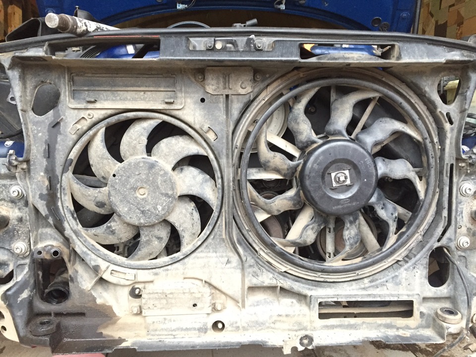

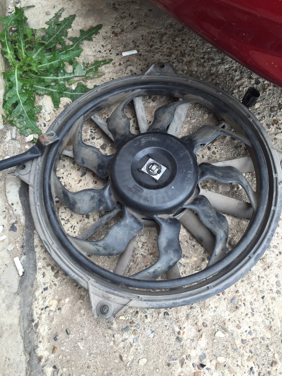

Давно была мысля заменить виско мувту на электрический вентилятор, но как-то оно было не особо нужно. А по скольку в ближайшем будущем планируется варить толстый кастомный впуск и здоровенные трубы будут тупо задевать за крыльчатку висковентиля, то решил таки от нее избавиться заранее. Изучил кучу вариантов подключения и от чего втыкать вентилятор, взорвал себе мозг каталогами разными с характеристиками и мощностью электро двигателей. Обязательным условием был плавный старт и бесшумнось, а потому вариант с термопарой отпадал сразу. Больше всего поджимала жаба и не давала тратить много денег, и я начал подбирать хороший вариант из того что было у знакомых жестянщиков. По итогу вентилятор 360мм и мотор на 350Вт нашел от свежей Киа( почти новый), рама нашлась от Пежо 308, а доп пыльник ремня ГРМ был вырезан из остатков уазовской двери))) Вот такой веселый наборчик получился)

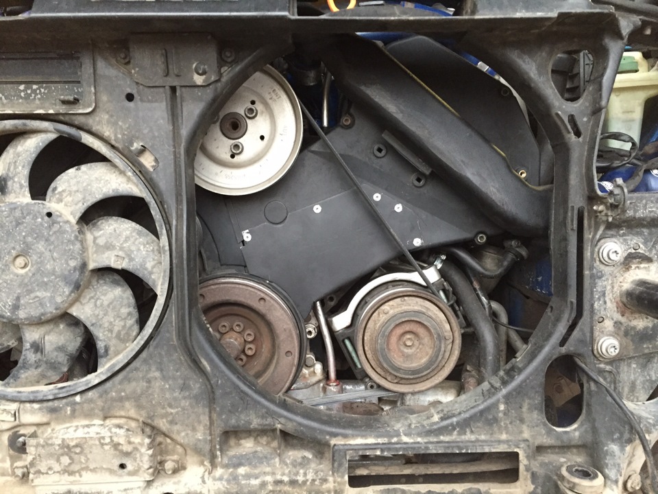

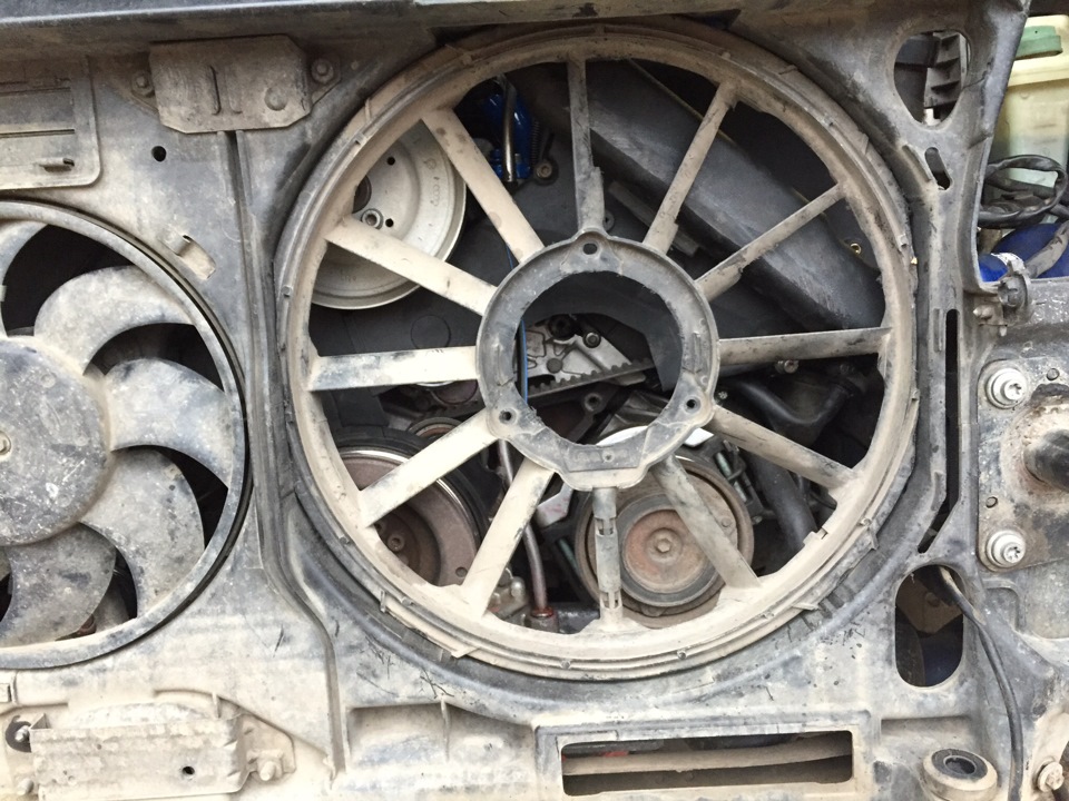

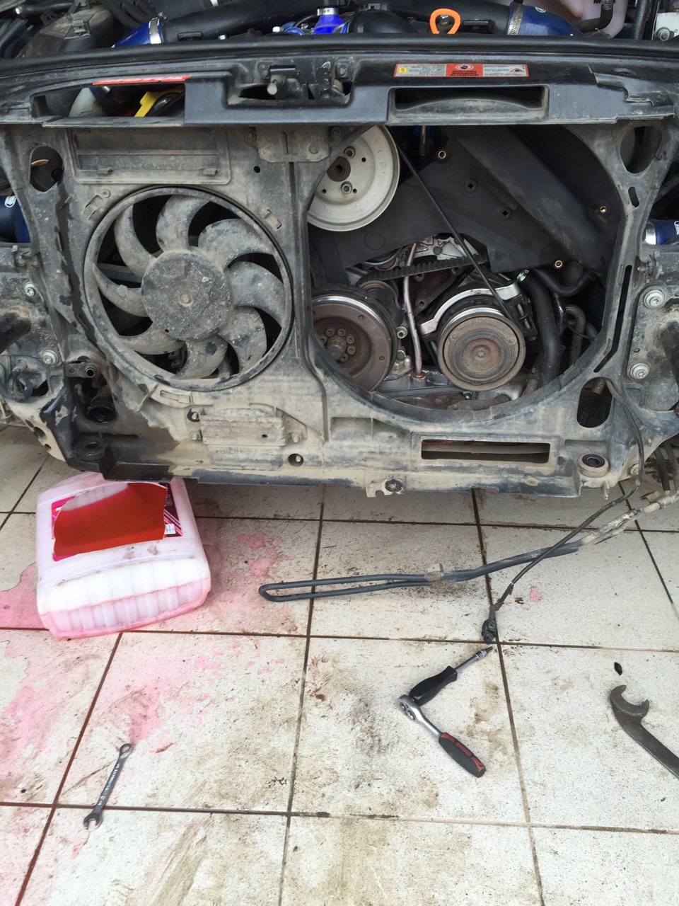

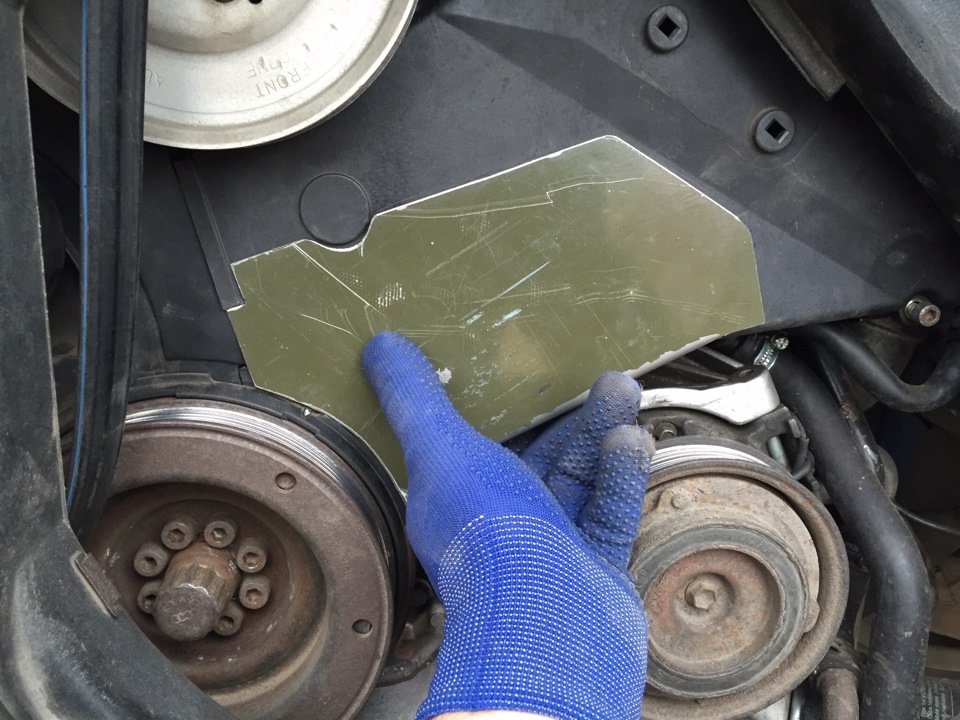

Опять попорсился к друзьям в сервис и в субботу утром начал творить. Вентилятор, который находится перед радиаторми, был удален совсем, а вместо него будет питаться новый вентиль от Киа. Рамку крепления подогнал по месту по размеру и глубине, встала идеально после балгарки и напильника. Потом к рамке подогнал сам пропеллер с мотором. По итогу расстояние между радиатором и новым вентилем пара сантиметров, так что ни чего не задевает. Заглушку вместо крепления виски вырезал по картонному шаблону, выгнул по форме, а затем загрунтовал и покрасил в черный мат. Кстати, по сравнению с изделием от JHM, моя заглушка гораздо лучше защищает от попадания на ГРМ грязи и прочего гумна, так что патентую) Вполне возможно что отрисую заглушку в векторе и смогу резать из пластика на лазере всем желающим. Если интересно, пишите и тем самым промотивируете меня.
Радиаторы помыл и собрал все на место. Приводной ремень менять на более короткий не надо, все отлично встало с родным!

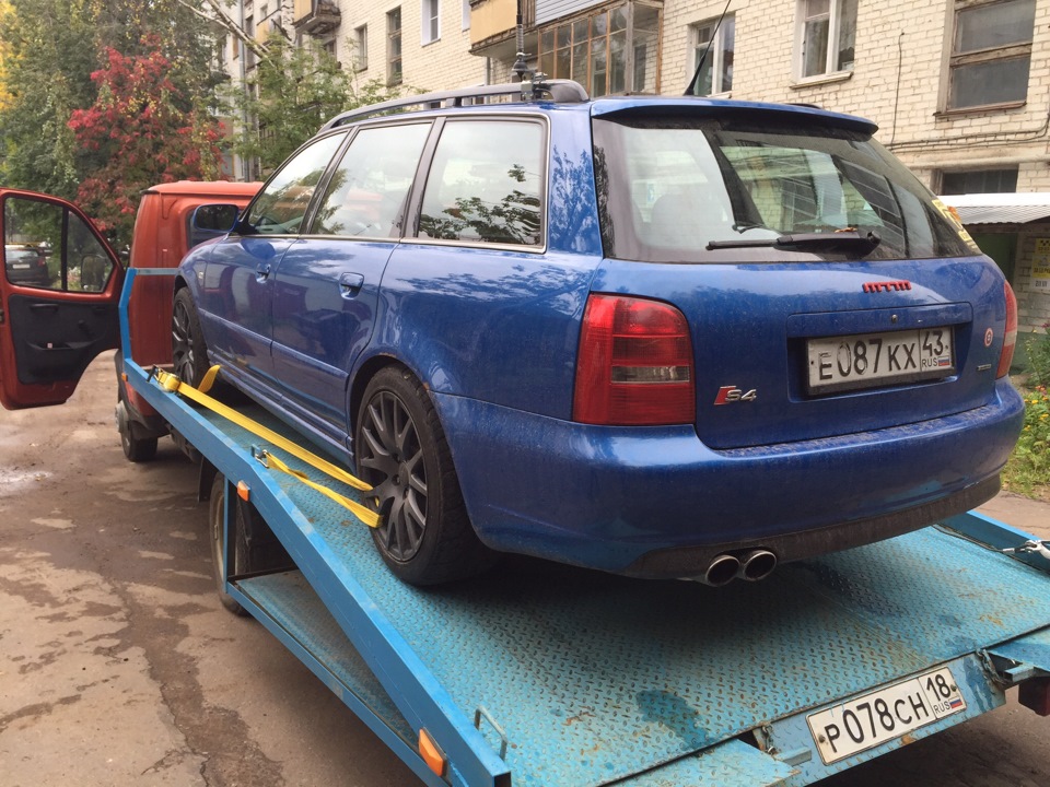

Не обошлось и без "веселья"… По скольку собирал все на место уже поздним вечером и руки дико устали и совсем не случались, подъезжая к дому я увидел что из под капота парит! Как и предполагал, я недостаточно защелкнул нижний патрубок на радиатор и антифриз нафиг вытек((( Утром воскресенья я вызвал эвакуатор и отправился в любимый АЦ. Какой другой дурак будет работать в выходные)) Сам делать ни че не мог, так как пытаясь вечером напялить самостоятельно патрубок на место, обварил себе обе руки горячим антифризом и они до сих пор как боксерские перчатки)
После тестовых пистонов по городу в режиме тапкапол, перегрева выявлено не было, но если в жару температура будет расти, воткну на морду либо старый вентиль, либо пару тюнячих через еще один оригинальный блок, подключенный в параллель. А новый вентиль совсем не слышно и это радует!

а для заглушки есть заводской вариант 078109123BA
Интересная инфа, но сделать иначе, никогда не поздно) ни чего штатного я не пилил)
