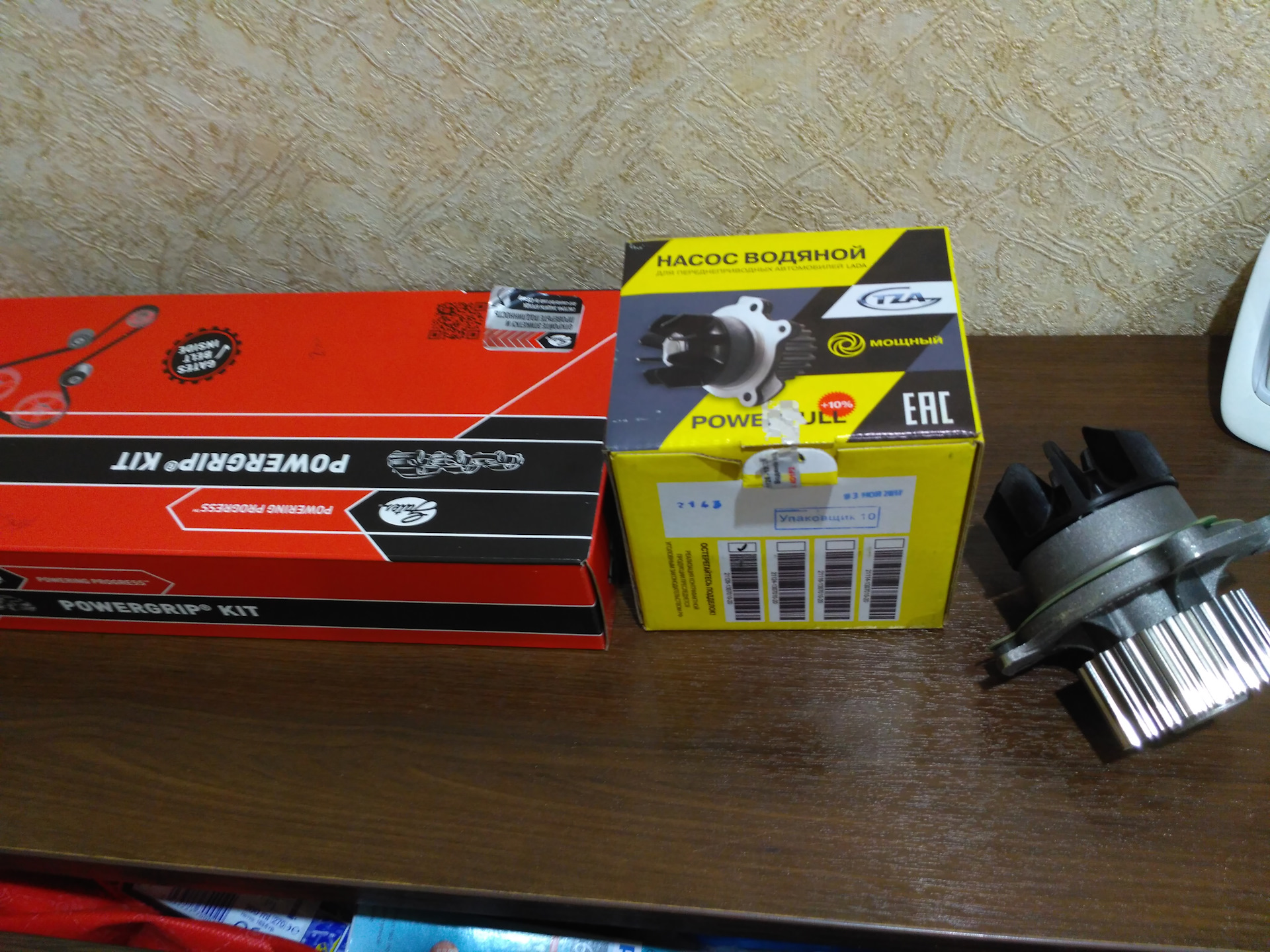

После масла перешли на ГРМ. С заменой ГРМ сразу решил поменять помпу ну и антифриз за одно.
В итоге вскрытие показало что, ГРМ был в отличном состоянии, ролики и помпа тоже. С одной стороны зря поменял, а с другой "лучше не до бздеть, чем перебздеть". За то "умер" натяжной ролик ремня генератора.

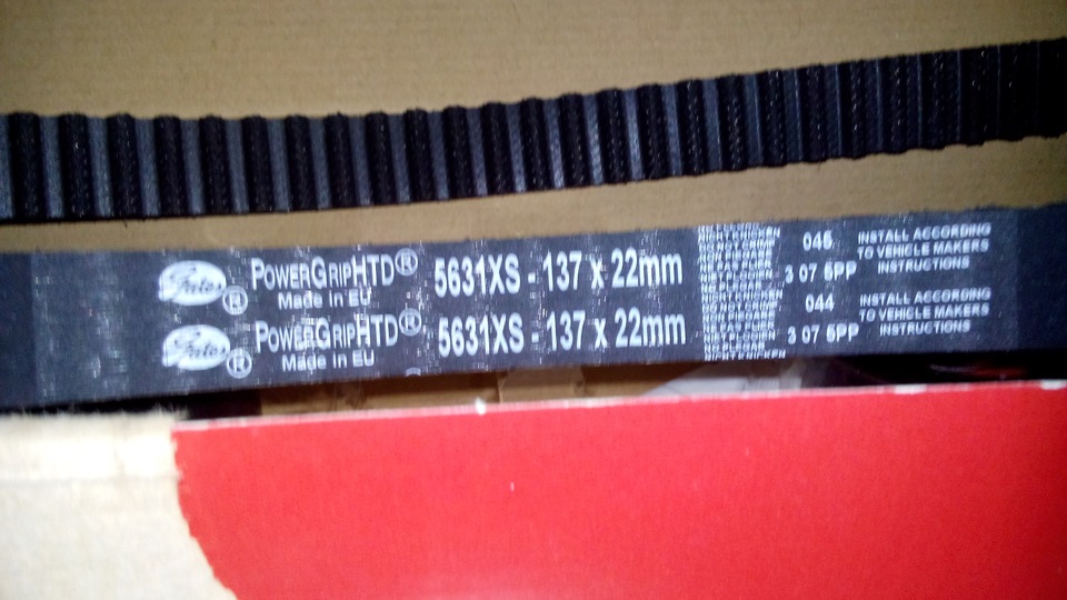

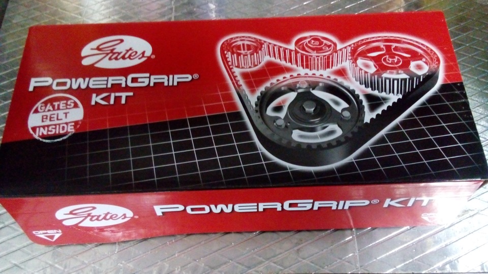

Слушай не в обиду сказанно, но есть вероятность что у тебя подделка. На сайте тза написано и есть фотки что прокладка помпы должна быть строго зелёного цвета. Перепроверь лучше, что не бывает.
Да и коробка чуток отличается от той что я купил. И ещё где есть наклейка которая пломба у меня при ее отрыве на картоне остались квадратные серебристые следы. На их сайте написано что это так называемая защита. У тебя на фото будто дргуая.
И второе ремень на сайте gates есть фотки оригинал ремень на нем надпись должны быть срезаны чуть. Грубо говоря не четкие две строки как у тебя на фото а две с половиной строки одна из них как бы голова срезанная.
Просто перепроверь инфу. На всякий)
кстати, вчера обратил внимание, на помпе прокладка зеленая была) Фоток не деле правда, так как брал то же и там же. Может просто раньше была такая, а теперь зеленая?
За ГРМ не помню как там надписи были… Ну теперь время покажет что да как))

каких только коробок нет на ТЗА. И самое страшное это и смущает! Вы поглядите на комплекты гейтс — у них одна коробка, зато качество какое… Россиия мать ее
В таких коробках идут так называемые усиленные помпы. Типа их срок службы дольше обычных. Время покажет так ли это

Купил такую же помпу. У тебя прокладка в комплекте была? Потому что у меня не было. И на коробке от помпы был ли код для проверки?
прокладка была в комплекте. Про код не знаю — не обратил внимания.
Блин и вот чему верить =) По описанию чувака www.drive2.ru/b/72974/ коробка у тебя оригинал а ГРМ подделка =)
х.з) я что-то не понял чем мой ремень от оригинала в записи отличается.
Посмотрим) Люди берут в этом магазине, катаются без проблем)
верю, просто статейка starter163 с толку сбивает =)
ну смотри, на ремне ж не написано что он в германии сделан, как у него… Значит вроде настоящий) ДА и коробка и упаковка как на настоящем)
Парни магазин в котором были куплены запчасти, трижды проходил проверку на конрафак! Ни чего не нашли! Особое внимание проверки уделялось ответственным деталям в список которых входят и ремни ГРМ. Информация проверенная, так как директор магазина мой хороший друг)))
Подтверждаю! Забыл название и адрес. Скажи, я добавлю)
СТИВ Дзержинского 92 по моему
Azef88
Почему ГРМ подделка? Ты хорошенько на ремень посмотри — это оригинальный ремень идёт для "коробочных" комплектов. Да, на линию сборки ОАО "АВТОВАЗ" идут немного с другой маркировкой, но этот на фото оригинальный.
Отлично в закладки =) А набор ГРМ Gates там модель была? По маслу в АКПП слышел раз в 60 тысяч меняется, хотя по книжке на вечь срок эксплуатации, но я думаю что конечно лучше раз в 60 тыщ менять =) Масло ATF Nissan Matic-S. Полный объем коробки 5.1 литр. Объем масла для частичной замены около 2л.
а ты сам не менял еще?
5631XS это разве не модель ремня?)
это модель самого ремня ГРМ, но вот сам ремкомплект у него модель есть или нет? Еще не менял у меня пробег 46 тыщ.

на всякий случай оставлю здесь модель комплекта Gates K015631XS
