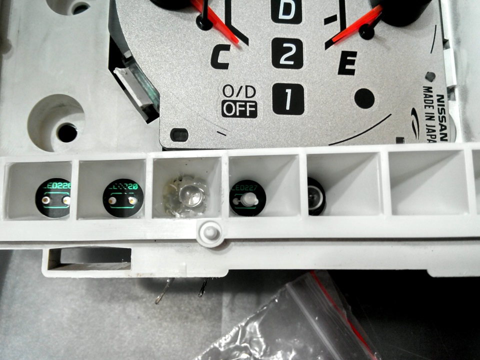

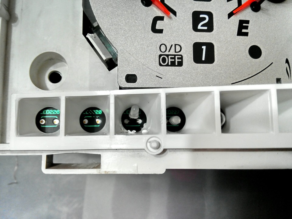

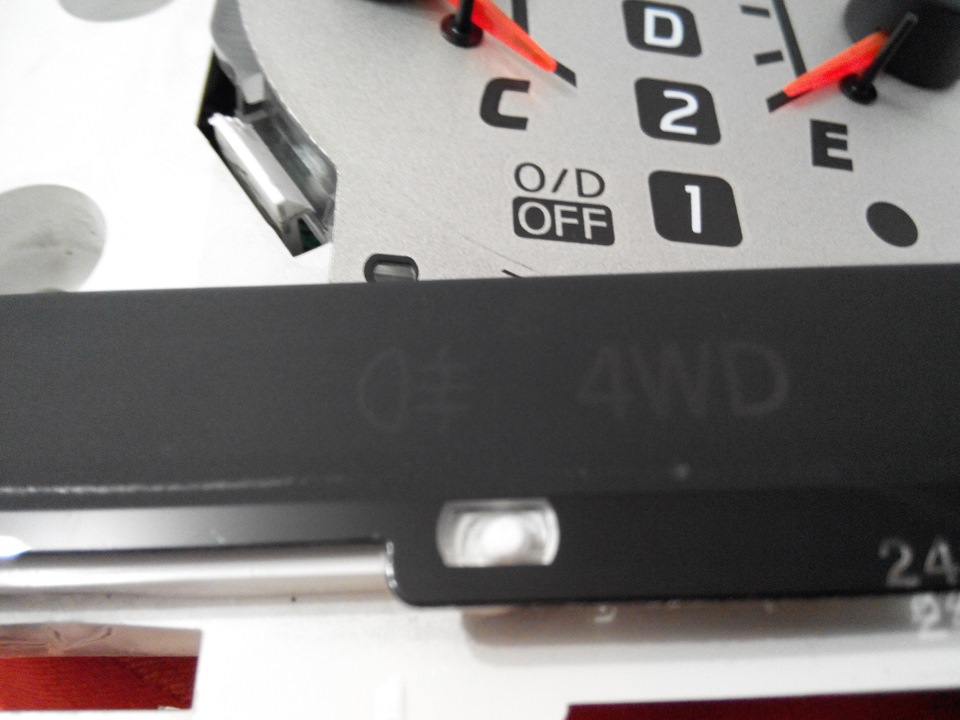

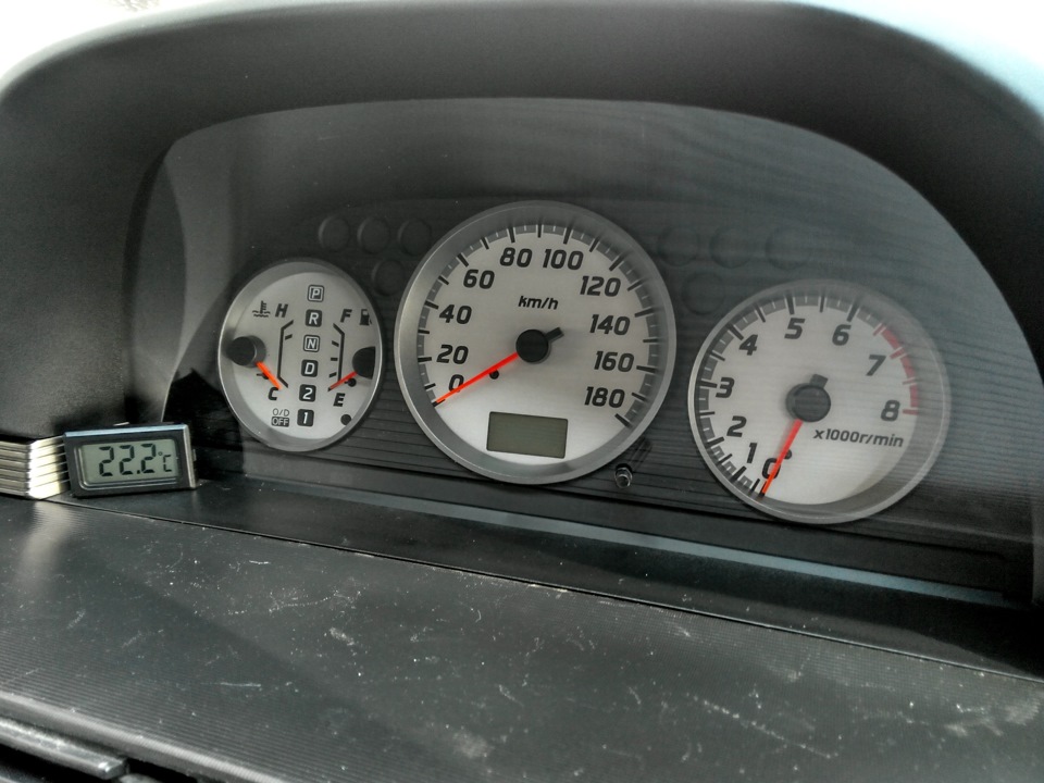

ПТФ-ки есть, индикатор есть, все есть, а индикации на приборке нет. Непорядок!
Очень долгим было разбирательство, почему же заводская "заготовка" не светит, причем собрался уже целый консилиум из таких же негодующих (отмечу особо ярых, их опыт очень был полезен: Александр и Тимур).
Общими усилиями нашлось решение данной проблемы и даже несколько способов.

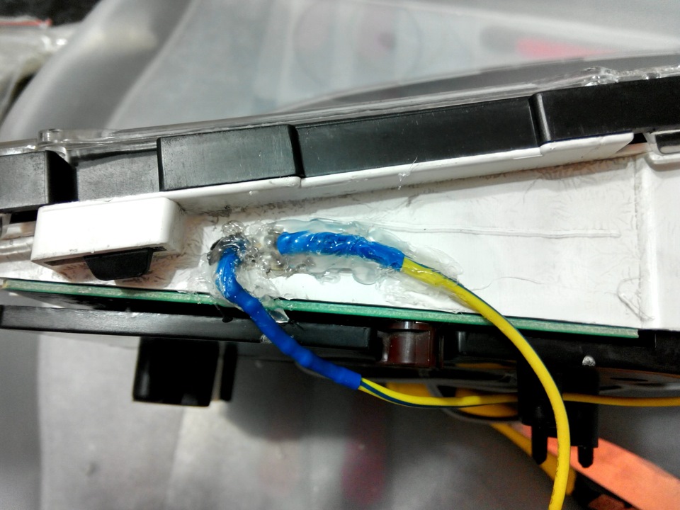

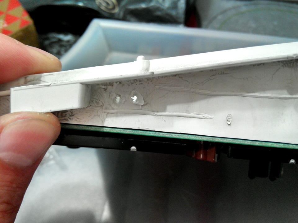

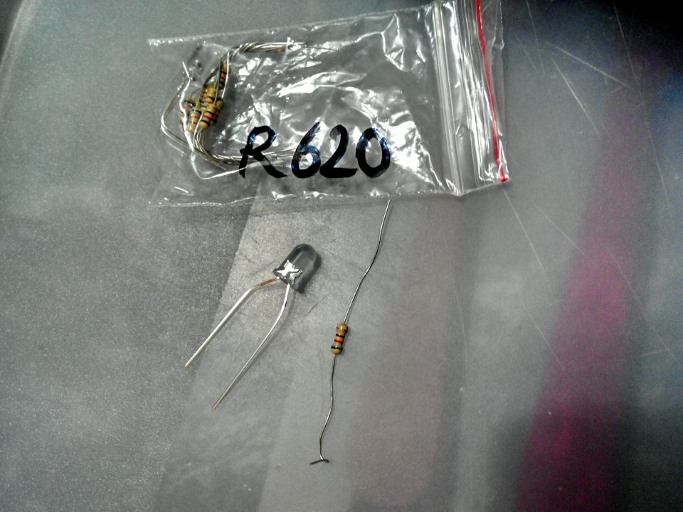

Расскажу про свой, наиболее простой и наиболее варварский: покупаю зеленый СД 5мм и сопротивление на 620 Ом (в итоге поставил два последовательно, иначе ярковато) и врезаю в панель поверх имеющегося, отогнув его в сторону, чтобы не мешал.
Предварительно выдавил в колодец термоклея.
"Плюс" взял с подсветки приборки, "минус" от подрулевого протянул.

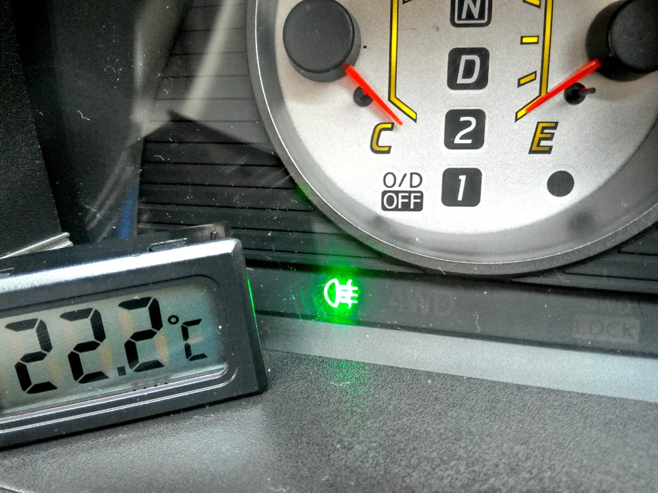

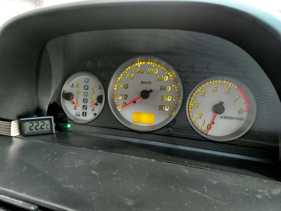

В итоге получилось так, как хотелось. Вот так:

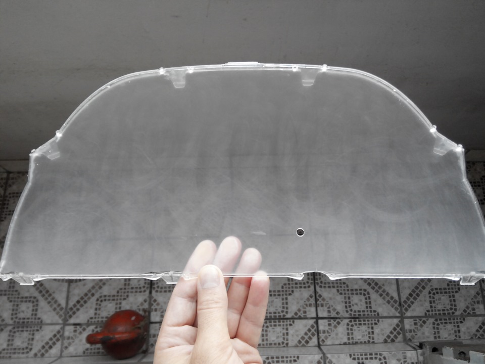

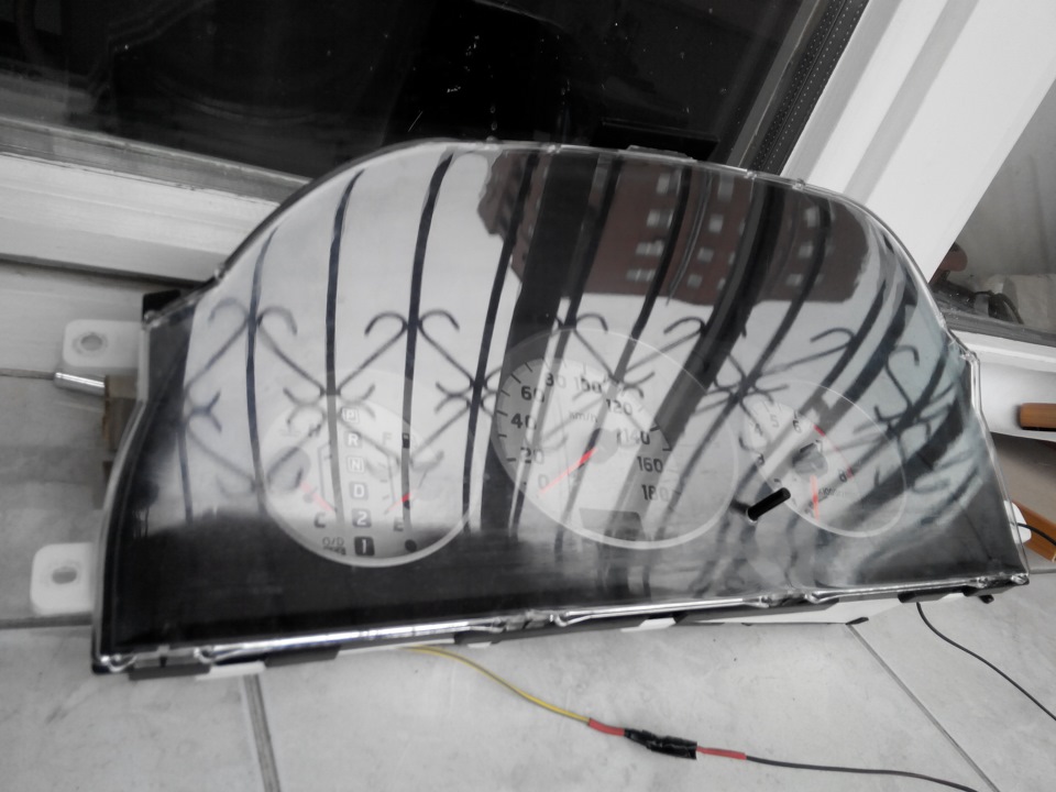

Заодно полирнул стекло, а то затёртое и царапанное какое-то было.
Вот теперь я радый:) все работает и показывает:)

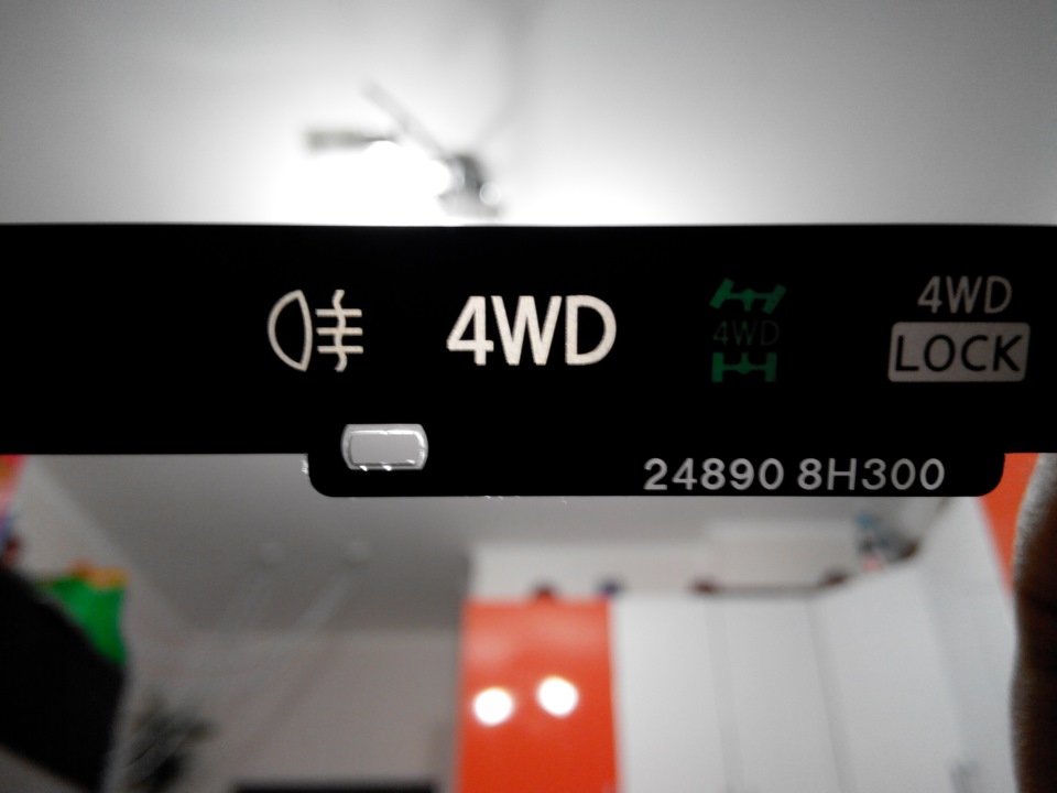

У меня светит на приборе когда включаю еще и заднюю пототуманку, если только передние то не светит.
Потому что это индикатор задних туманок (желтый индикатор с горизонтальными лучами вправо), индикатора передних нет (зеленый, лучи диагонально влево и вниз).
У кого нет никаких туманок, есть подготовка проводки к ним, но провод "+" на индикатор включения отсутствует. В итоге, туманки поставить совсем легко, а вот с индикатором приходится повозиться.
