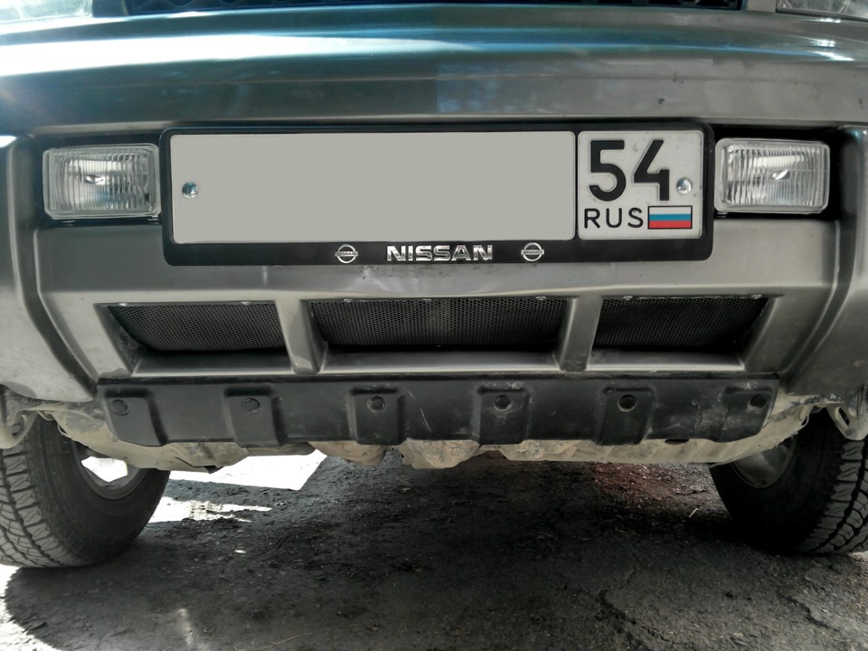

Вот, наконец, прикрутил ПТФ-ки к бамперу, раз уж снял бампер для установки сеток.
Салонную проводку с кнопкой, как я уже писал, подготовил еще весной и свелось все к банальной установке кнопки в нужное мне место и покупке-установке реле.
На колодке три провода: Черный и два Зелёно-Жёлтых (по фото: правый — на заднюю туманку, левый — на передние).
Соответственно, нам нужно закоротить черный провод с левым (по фото выше) зелёно-желтым проводом, что мы и делаем.
Далее ставим кнопку куда нам нужно и удобнее. Стандартное место под кнопки (перед правой коленкой) мне показалось неудобным, далеко тянуться. Сделал вот так:
Мне это место очень удобно, можно включить наощупь с первого раза и почти не отрывая руки от руля.

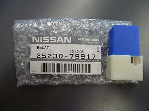

По салону все. Дальше нужно идти под капот)) Там с правой стороны (у праворуких) блок реле, в нём будет отсутствовать наше. Реле можно использовать простое с проводным переходником (увидел где-то тут такое решение, слепил себе на первое время, пока заказывал и ждал родное).
Кстати, у родного реле есть новый артикул и по нему оно уже не 650р., а ~215р. Реле одно и то же!
Вот номер: 25230-79917 (Nissan)
Ну и, наконец, ставим ПТФ-ки и протягиваем кабель до угла бампера (я купил простой какой-то ШВВГ что ли… короче, в одной изоляции два многожильных медных провода сечением 0,5. Бытовой, как от светильников, бра и прочего). Стандартный разъём (коричневая двухпиновая колодка) на туманки находится в самом углу подкапотного, прямо под поворотником. Вот в эту колодку и прицепляемся своим кабелем. Всё! Включаем габариты, нажимаем кнопку туманок и… РАДУЕМСЯ!)))
P.S. Стандартные кЕтайские лампочки сразу заменил на OSRAM All Season H3 (64151ALS). Свечение желтоватое, освещают просто супер!
P.P.S. Можт кому пригодится (для ксеноновых фар): на дальний хорошие лампочки с белым свечением OSRAM Cool Blue H1 (64150CBI)
На второй же день на трассе одну туманку пробило камушком:(
В середине (почти) дыра и все стекло в трещинах. Пока не успело высыпаться, заклеил широким скотчем… уже почти месяц так и езжу, даже не потеет.
Пару дней назад нашел еще один такой же комплект.
Вот, кому надо, для общего вида:

Сделал как ты говорил. Спасибо за советы. Только релюху подобрал от нашемарки. Стала в штатное место без проблем, как родная.
Туманки уже запитывал с серой фишки рядом с бачком омывателя. Ох и мало ж там места… Еле подлез.
Master-54
Привет! Не коротить! Кнопку к ним врезать, чтобы она перемыкала их в положении ВКЛ. Перемыкание этих проводов включает туманки.
По схеме: перемыкание проводов включает подкапотное реле, которое ты уже купил (да ведь?) и уже от коробки реле провод идет на туманки
Кстати, релюха сказали, подходит от калины вроде. Становится в родное место.
Да она стоила дороже, чем родная (280р.). Я купил родную за 217.
У нас только под заказ. Ждать не охота.
