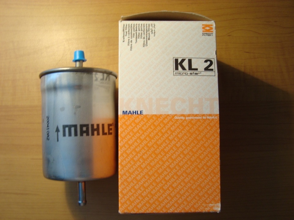

Ну топливный фильтр проехал около 16000 км и полтора года: предыдущая замена, не знаю надо было его менять или ещё рано. Заправляюсь на лукойле, газпроме или роснефти, вроде, ниразу бодяга не попадалась.
Приехал со своим фильтром, тем более он мне в руки попался при замене масла ))) www.drive2.ru/l/7495461/

В сервисе мне быстренько поменяли расходники, а вот с течью тоже было непонятно, облазили всё на подъёмнике — не понятно. Потом в ход пошло зеркало и красные подтёки оказались на фланце ОЖ сзади двигла.
Ну ремонтник мне сказал, что замена 800 рублей, но у него уже нет на сегодня свободного времени. Я решил оставить машину на ночь в сервисе, что бы как будет время поменяли на след день.
Утром звонок — меняя флянец, увидел, что течёт масло из под прокладки гидронатяжителя цепи и что его надо поменять, но работа стоит 2500. Решил хрен с ним пусть меняют…
В общем, когда оставлял машину в сервисе было озвучено по деньгам 600 за замену тормозухи + 450 за топливный фильтр + 800 за замену флянца, а вот когда приехал забирать машину, то 2000 рублей резко превратились в 7000 ((((((( Нежданчик такой в пятак, неприятненько…
