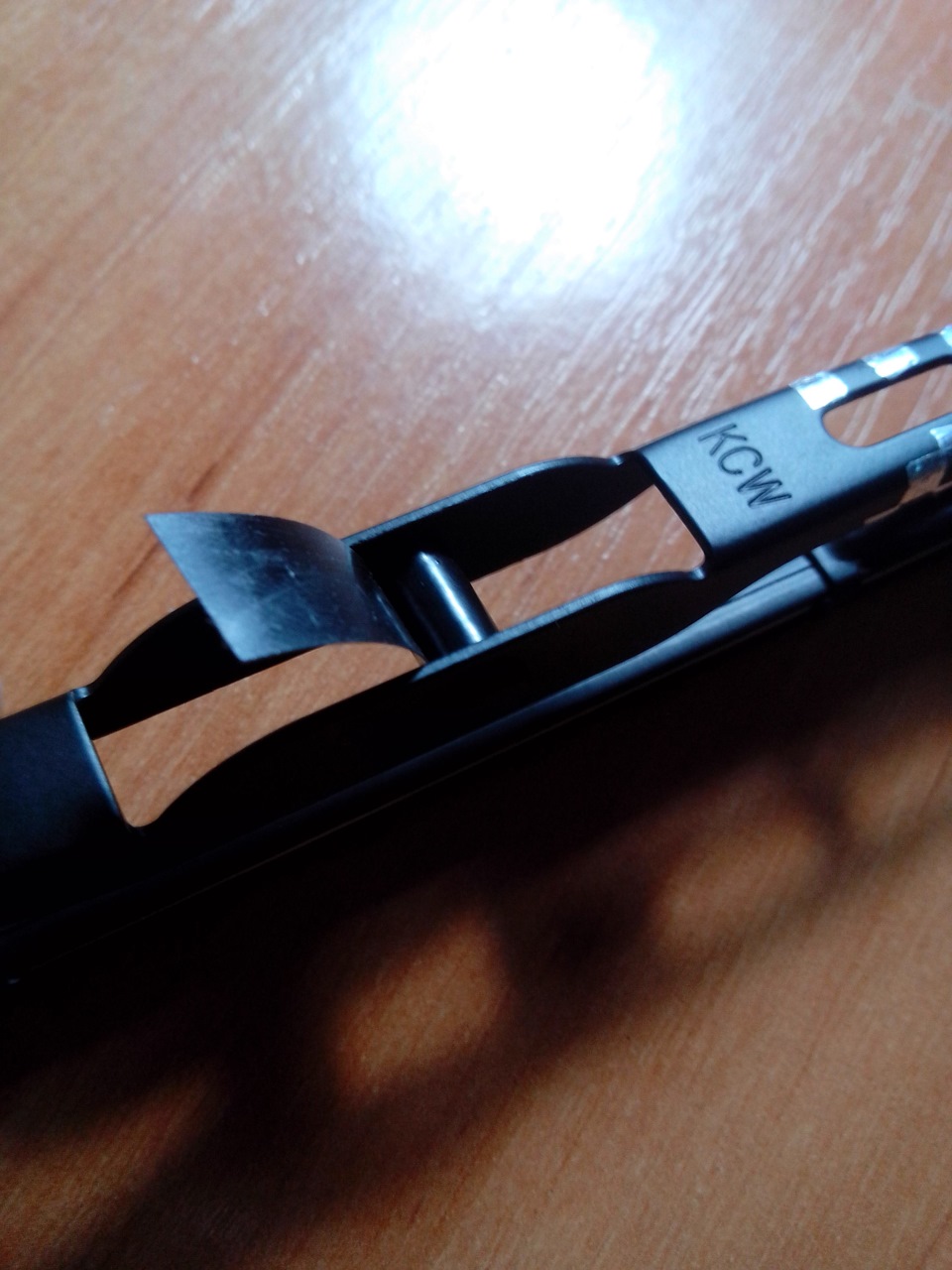

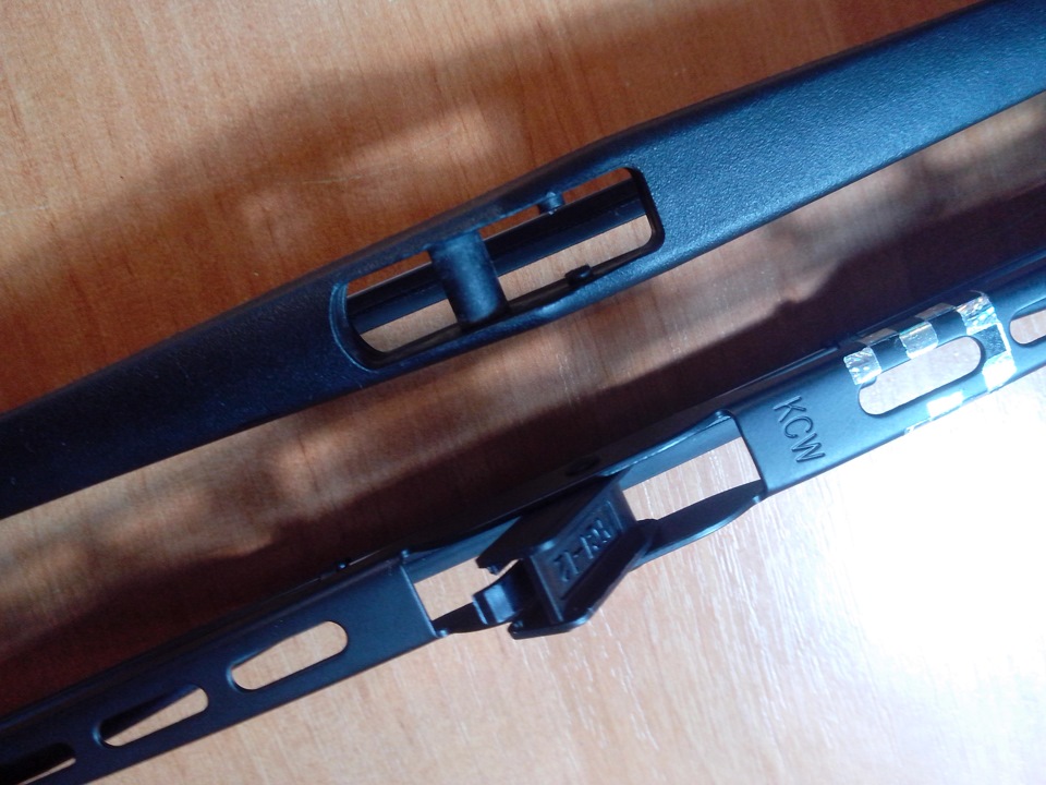

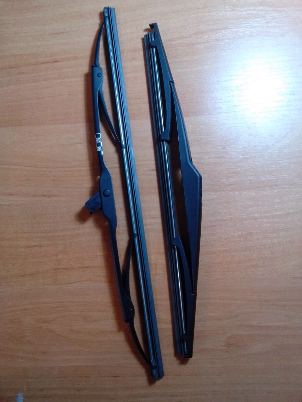

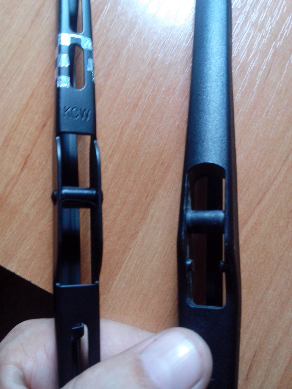

А вот заднюю щётку (артикул 7852008010) заказал по совету на КК в Экзисте и по их информации щётка должна подходить к Кирюхе. Получив её вместе с остальными запчастями, не рассматривал сильно и не обратил внимание, что место крепления к поводку совсем не такое, как на родном…
Вот пока запись сделал, буду думать что дальше делать. Скорей всего просто сниму и обрежу резинку с нового дворника и поставлю в держатель старого. Может есть у кого какие-то советы?

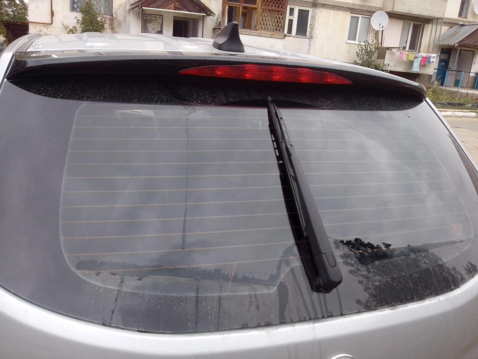

В новой щётке нравится, что она длинней и должна больше очищать заднее стекло, но корпус старой не позволит оставить такую длину, т.к. там ограничители резинки загнуты в размер.
P.S. позже внимательно рассмотрел схему на EXIST — действительно есть на схеме приписка, что Детали 7852008010 соответствует № 1 на изображении.
Т.е. нужно было заказывать щётку под артикулом 7852009100 — может кому пригодится при выборе.
Ну не беда, новый поводок под щётку покупать не буду — это считаю экономически нецелесообразным на данном этапе, да и больше нравится эргономично привлекательной старая модель держателя )).

Часть вторая (колхозная):

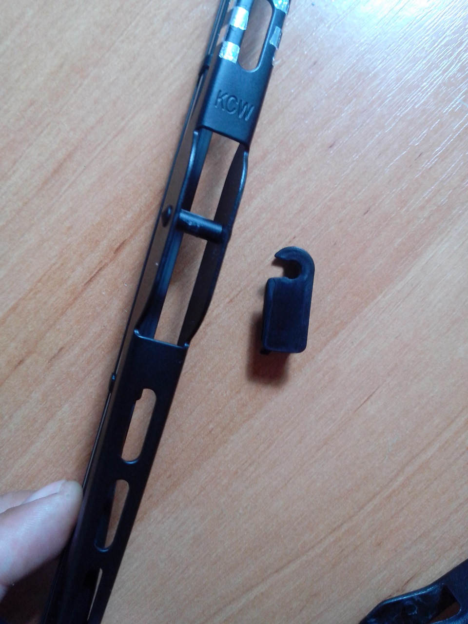

Уже выложив в БЖ эту запись и даже прочитав пару комментариев, а так же немного остыв от огорчения решил попробовать одну вещь (всё равно щётку или выкидывать или воспользоваться только её резинкой оставалось).
Так как на поводке родного стеклоочистителя зацеп идёт за ось, решил попробовать приблизить новый дворник к этому принципу. Выломал из держателя пластмасску и на обнажившуюся ось накрутил в несколько витков чёрную изоленту.
Примерил штангелем диаметры, решил поставить на поводок.

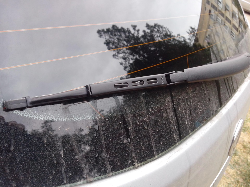

Щётка оделась, правда не защёлкнулась, как должна была бы с родной, но села достаточно плотно. Тем не менее нагрузки на выдёргивание на ней никакой нет.
Провёл испытания — промыл стекло порядка 10-15 циклов. "Гибридная" щётка теперь захватывает стекло гораздо дальше, при этом сохранена "эргономика" поводка и не нарушен сам принцип работы пружинного механизма новой щётки. За то она в своём роде уникальная ))
Не знаю, надолго ли удержится данная конструкция — время покажет )).

У меня щетка пластиковая, просто меняю на ней резинки. Разбирается легко. Снимается одно коромысло, оно держится точно так же как и вся щетка на поводке.
Вариант с заменой только резинки ясен и понятен. В дальнейшем возможно такой вариант будет приемлем, не хотел парится с поиском резинки в этот раз. Прельстила цена всей щётки на Экзисте в 207 руб. ))

Замени поводок на тот что верхний и щетку можно будет купить везде. Чистит больше. Пластиковая быстро разбалтывается.
Это в перспективе (возможно). Сейчас дополню свою отчёт — колхоз рулит! ))
