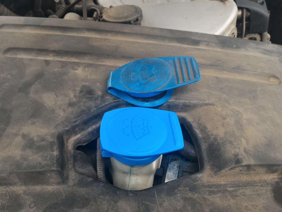

Многие наверное сталкиваются с проблемой заливки незамерзайки в бачок омывателя, а точнее с тем, что крышка постоянно закрывается, приходится ее постоянно куда-то подсовывать, чтоб она этого не делала!
Выглядит это примерно вот так
и тут я случайно натыкаюсь на драйве, на тему о замене крышки бачка омывателя от Porsche!
сразу же, не раздумывая, заказываю две штуки, себе и сестре на Джетту, ей установлю как только вернутся с дачи или как только сам туда доберусь))
Установка и замена, занимается буквально 5 минут.
1. снимаем старую крышку
2. вынимаем сетку из бачка
3. надеваем новую крышку
4. вставляем сетку в бачок
фото старой крышки )))
фото новой в сравнении со старой
и СЦУКО, радуемся полученному результату!
цена по экзист на момент заказа была 250 руб.

Без снятой сетки значит, не встанет на место ? А то я сегодня так попробовал, давил посильней, а с одной стороны не закрепилась. Решил не ломать и спросить совета
Да, без снятия сетки не встанет, ее снимаешь, потом крышку ставишь, потом сетку ☺☺

Тоже поменял — но на вид у меня вроде от другого Порше — и можно заменить без снятия сетки ! Добра и позитива !
без снятия она не до конца защелкивалась))) мешалась тоненькая резинка на самой сеточке, да и вытащить сеточку 1 секунда))

Мои поздравления с правильной покупкой. Я не пожалел денег и заказал от Q7 — 4M0 955 267
а в чем отличия? ))))
img.exist.ru/img.jpg?Key=…ze=1600x1400&MethodType=8
понял, она короче в ручную открывается без микролифта ))
