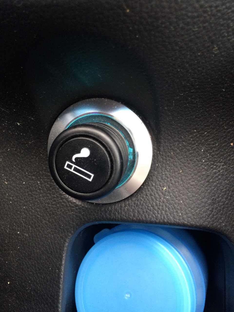

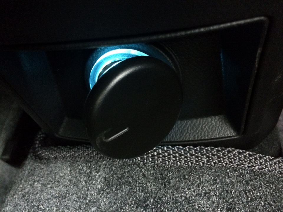

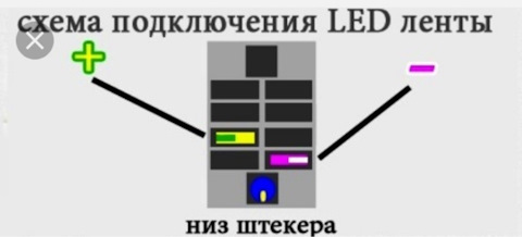

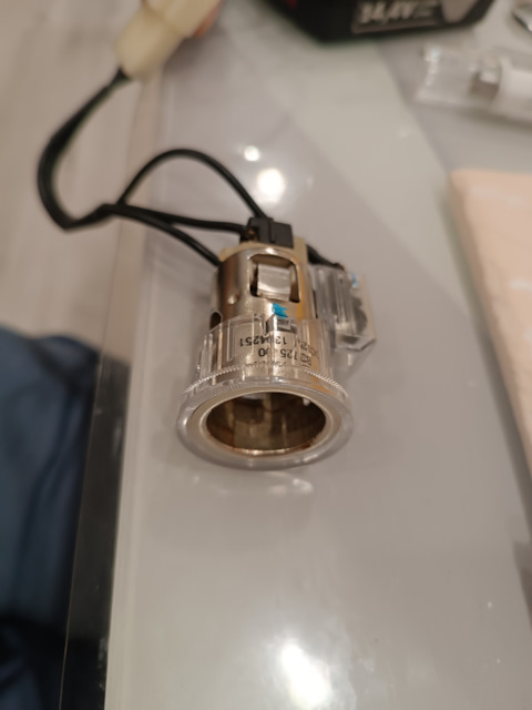

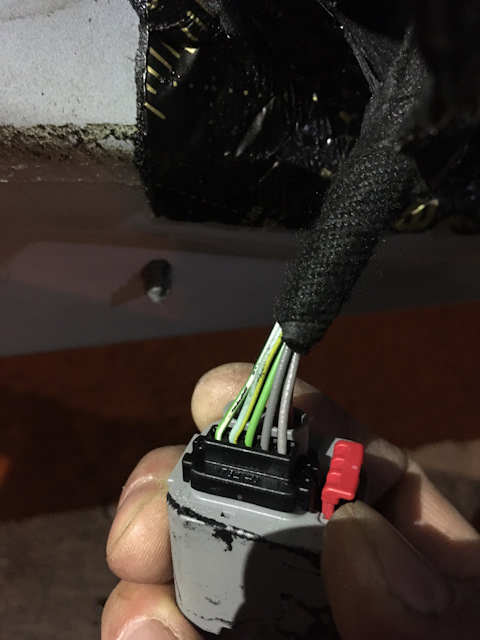

Спасибо www.drive2.ru/l/5584844/ за идею и www.drive2.ru/l/4658360/ за описание где взять питание на подсветку. Подключил в итоге не к выключателю а кнопки "Антипробуксовки", все тот же желтый провод. Для этого мне понадобилось гнездо прикуривателя GM13502522 и подсветка прикуривателя GM13502519 — 2шт. Заменил заднию розетку на обычное гнездо прикуривателя.

Подскажи, ты консоль снимал? Если да, то как?
Снимал. Разбирается весь центральный тунель. В моем случаи разбирается подлокотник и спереди от чехла КПП, далее серых вставок вокруг этого чехла.
