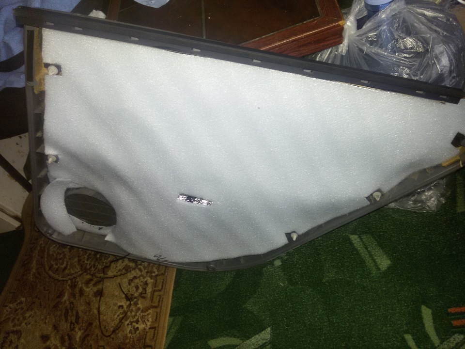

Пока был в отпуске потихоньку доделывал салон, а именно двери. Делал не спеша, соразмерно. Идею и само исполнение увидел у соклубовцев. Сильно описывать не буду, по фото все понятно. Часть фото не моя, прошу понять и простить.
Купил клей спрей, очень удобно и сохнет быстро, и самое главное запаха клея почти нет. В магазине 500р.
клеил прямо на старую обивку. Учел ошибку одно драйвовчанина, который ее содрал и прямо на пластик клеял. В итоге некрасиво, жестко. Он отдирал и клеил на тонкий паролон.
разглаживал, что бы морщинок не было
пока сох клей помыл обшивки дверей, обычным порошком.
В итоге результат. Забыл сказать, что перекорбонил вставки
Так же взял обычную строительную теплоизоляцию 5мм и подогнал по контору. В роли шумки не пойдет, а вот тепло поможет держать.

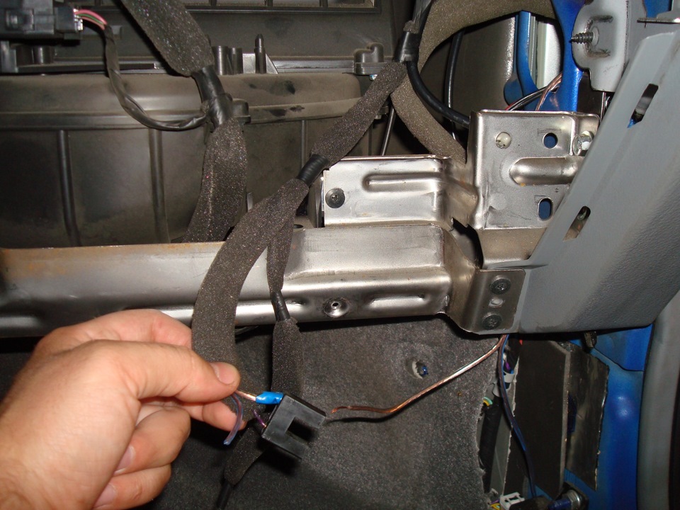

Двери почти готовы. Пока все разобрано приготовил лампочки для подсветки ручек открывание дверей. Обычные 12 вольтовые лампочки
Так же приобрел такие диодики для подсветки двери.
вставил такие лампочки, заказывал у китайцев. Маленькие аккуратненькие
вывел на такие фишки, что бы можно было разобрать дверь
подстветку присоединил к концевикам каждой двери. Это минут и серой полоской диода к концевику.
Плюс с правой стороны взял от подсветки бардачка.

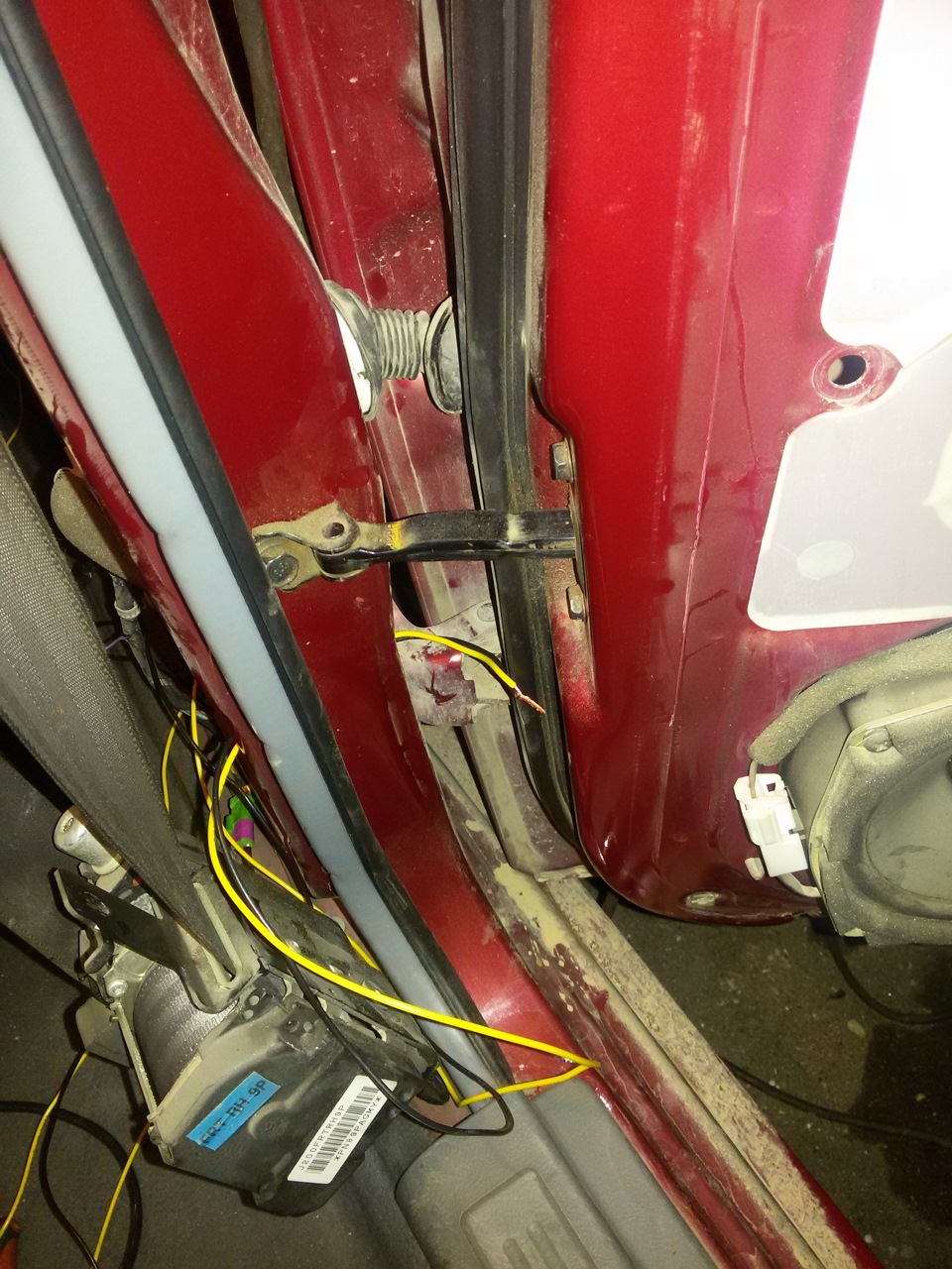

Изъебывался как мог, что бы протянуть провода в двери. Спереди еще как-то, а вот сзади никак, даже крепление ремня безопасности снял. Ну никак я не смог. Просверлил маленькую дырочку в стойке, а там в дверь уже пропустил провода.
Приготовленные лампочки для подсветки двери я поставил таким мокаром, прилепил при помощи клеевого пистолета.
