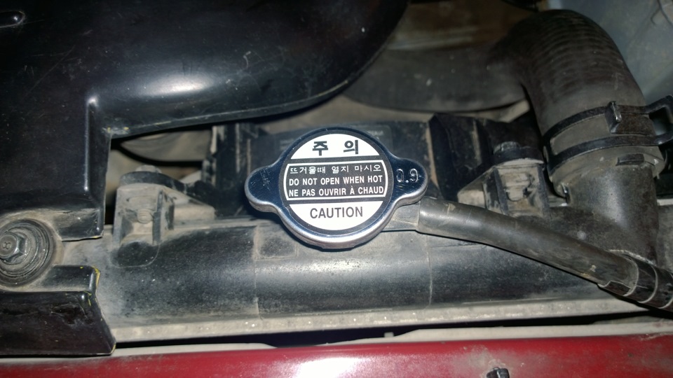

Не для кого не секрет что у спектр больное место это радиатор печки. и со временем он начинает теч. После замены радиатора печки люди меняют крышку радиатора, с заводским давлением 1,1 бар, на крышку с давлением 0,9 бар. Вот и я не оказался исключением и заказал себе на 0,9 бар.
Собственно вот она та самая крышечка.
Я так подумал что проще поменять эту крышечку чем потом менять радиатор печки. Скажем так обезопасил себя =) Да и стоит она не так дорого.

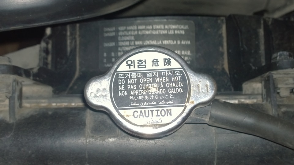

Еще "родная" на 1,1
И новенькая на 0,9 уже на месте.
Теперь можно ездить спокойно и не бояться что в любой момент может потечь радиатор печки.

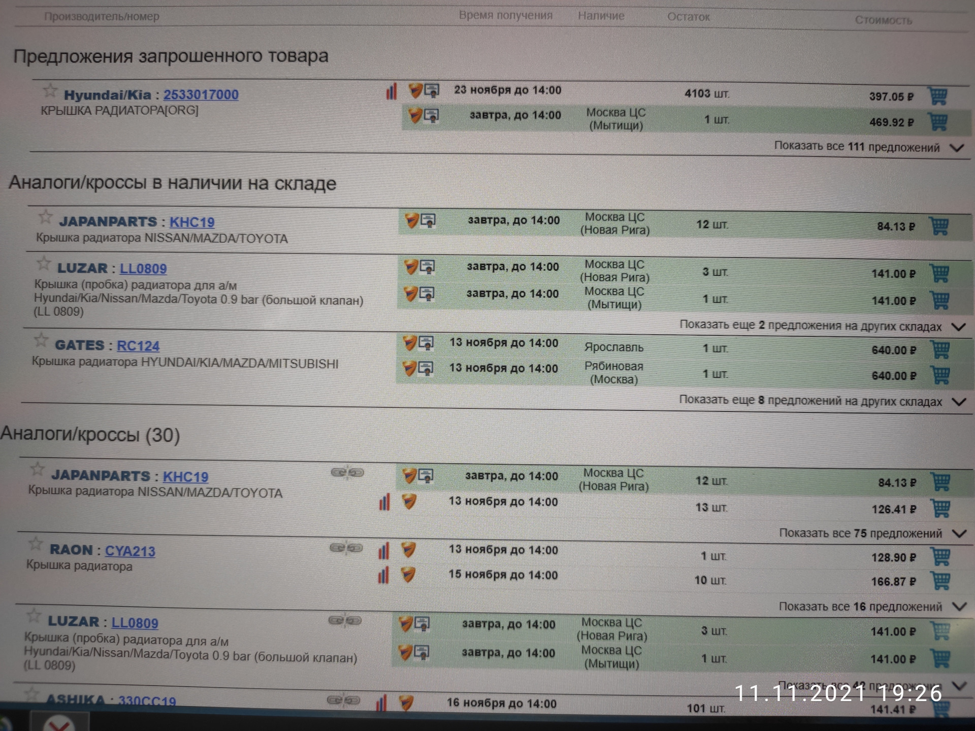

Эх. Цены уже не 100₽ :((( 400/450 оригинал
Это да. Цены как на дрожжах растут

У этой крышки куча артикулов: 2533033000, как у тебя 2533033001 она же CYA213, 253301G010, 2533036000, 2533017000, 25330-02000, KK15015205. Теперь гадаю какую лучше заказать, просто твоя крышка похожа на оригинальную, хотелось точно такую.
