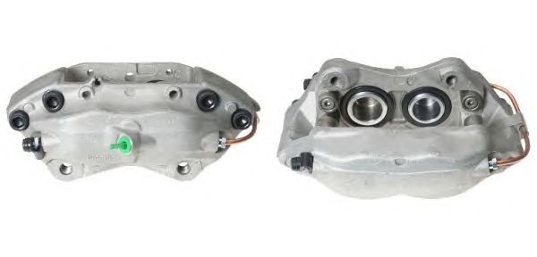

Всем привет, предлагаю всем желающим принять участие в решении этой задачи. Поиском нарыл много примеров установок этих суппортов на разные авто, но на наши ничего не нашел. Озадачился этим вопросом давно, так как мои передние тормозные диски подходят к концу, и надо с тормозами что-то делать. Тупо поменять на то-же самое — не интересно. Давно поглядывал на примеры подобных переделок. На данный момент уже заказаны и предоплачены наконец-то появившиеся в продаже перфорированные Отто Цимерман на наши тачки 321х30 мм. Решил плясать от них, во-первых они уже едут, во-вторых если потребуется откат на сток или если что-то пойдет не так, то диски менять не придется. Полистав разные отчеты об установке этих суппортов, выяснил что они на 99% должны подружится с нашим диском. Единственное что может потребоваться, это подточить бобышки на 1 мм, для успокоения. Так как между ними 31мм, и наш диск может за них цеплять если со временем в ступичном появится малейший люфт. Как альтернатива подпилу может быть установка проставок из листа стали или люминия между половинками суппортов. Находил примеры где человек ставил диск от акорда с толщиной 47мм! И конечно без проставок не обошлось. Итак, судя по отчетам наш диск и суппорт должны подружиться на 99%. Дальше с чем можем столкнуться, это проставка, потому как на 99% уверен, что наши уши не совпадут. Это тоже решаемая задача. Кто-то писал что эти суппорта желательно ставить на диски диаметром от 320 мм, в этом случае практически гарантированно, что уши не будут упираться друг в друга и позволят не сношаясь с мозгом придумать и изготовить переходник. Поверим этому человеку на-слово, но будем держать в голове вариант что могут быть проблемы. Далее возникнет задача со шлангами. Тоже мне задача, подберем уж что-то подходящее, все подбирали, чем мы хуже?) Следующим этапом будет примерка колеса, судя по моим примеркам на пальцах и на глазок, диски (в моем случае пропеллеры) могут встать и безе переходников! Ну даже если и придется к ним прибегнуть то 3-5 мм от силы, что возможно даже избавит от необходимости менять шпильки. Но даже если и здесь я просчитался, то не великая проблема найти шпильки подлиннее. Вроде бы других серьезных задач не предвидится. Ну собственно кроме того что еще нужно найти эти суппорта, перебрать их, покрасить и обязательно нанести логотип. Собственно можно еще порассуждать почему именно эти суппорта, ведь есть же другие, например от мерса, но они частично из чугуна и в весе уступают на 1 кг! 3 с копейками у бумера и 4 с копейками у мерса. Остальные даже не рассматривал в виду их меньшей популярности. Ну во-первых они ооочень распространены и стоят приемлемо, примерно 5 т.р за пару (Б.У. конечно), во-вторых они вполне подходят под наши штатные диски, и нет смысла ставить диски бОльшего диаметра. в-третьих в следствии своей распространенности легко подобрать и ремкомплекты и колодки. Уже начал поиск. У кого какие мысли, идеи, предложения по этой теме? Судя по всему я первопроходец в этом вопросе на наши авто)

Суппорта такие же, и диски большего диаметра
Какого диаметра?
Ну вот как на Крузе, меня только пока останавливает отсутствие чертежей переходников на суппорта, а так я бы их у себя на работе сделал((
Так он 320-е ставил, а у нас 321-е) так что называется меньше) переходники придется изобретать, как только супрорты найду, сразу начну.

А сверловка у вас какая?
5*105, но я планирую пересверлить тормозные диски, проблем у меня с этим не будет, сам работаю на чпу
Чпу это хорошо) я могу нарисовать, ты выточить) только не виду слыла ставить диск 47 мм, и так суппорт апгрейдить… Если уж будешь диск подбирать, подбирай на 28 мм, меньше гемора.

Сначала надо купить суппорта, от них и плясать начну)) если сделаешь чертеж, сделаю пару комплектов)
Договорились.
Надо еще узнать, одинаковые у нас посадочные суппорта)
Скорей всего да. Был отчет где чел себе суппорта от опц, болт он все стало.
