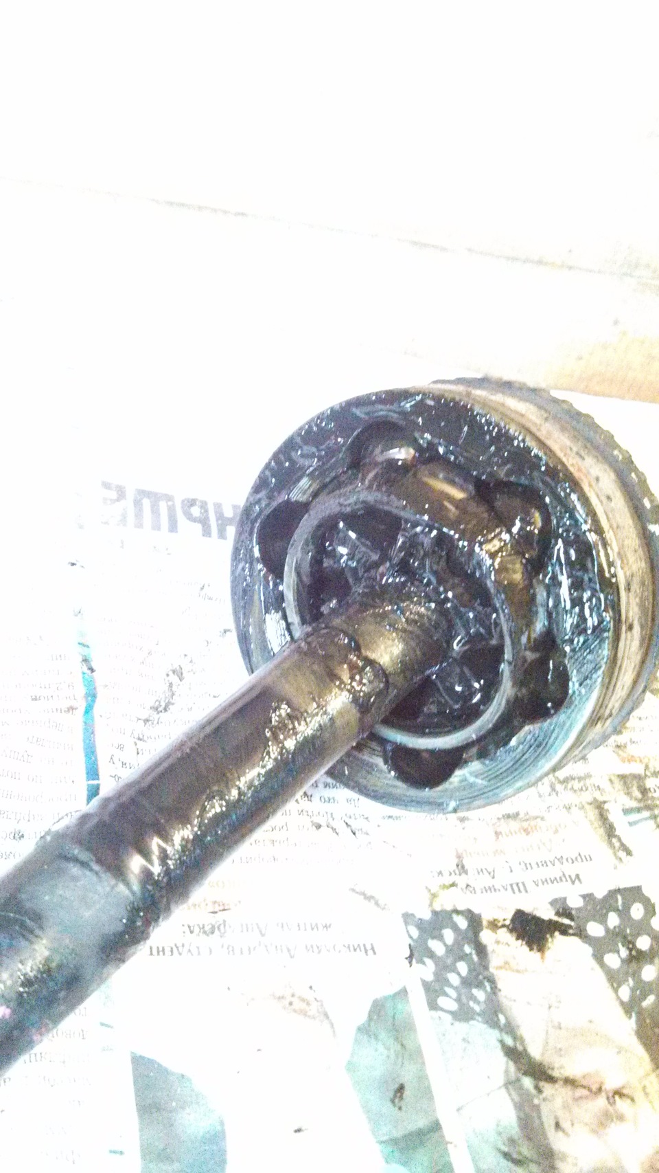

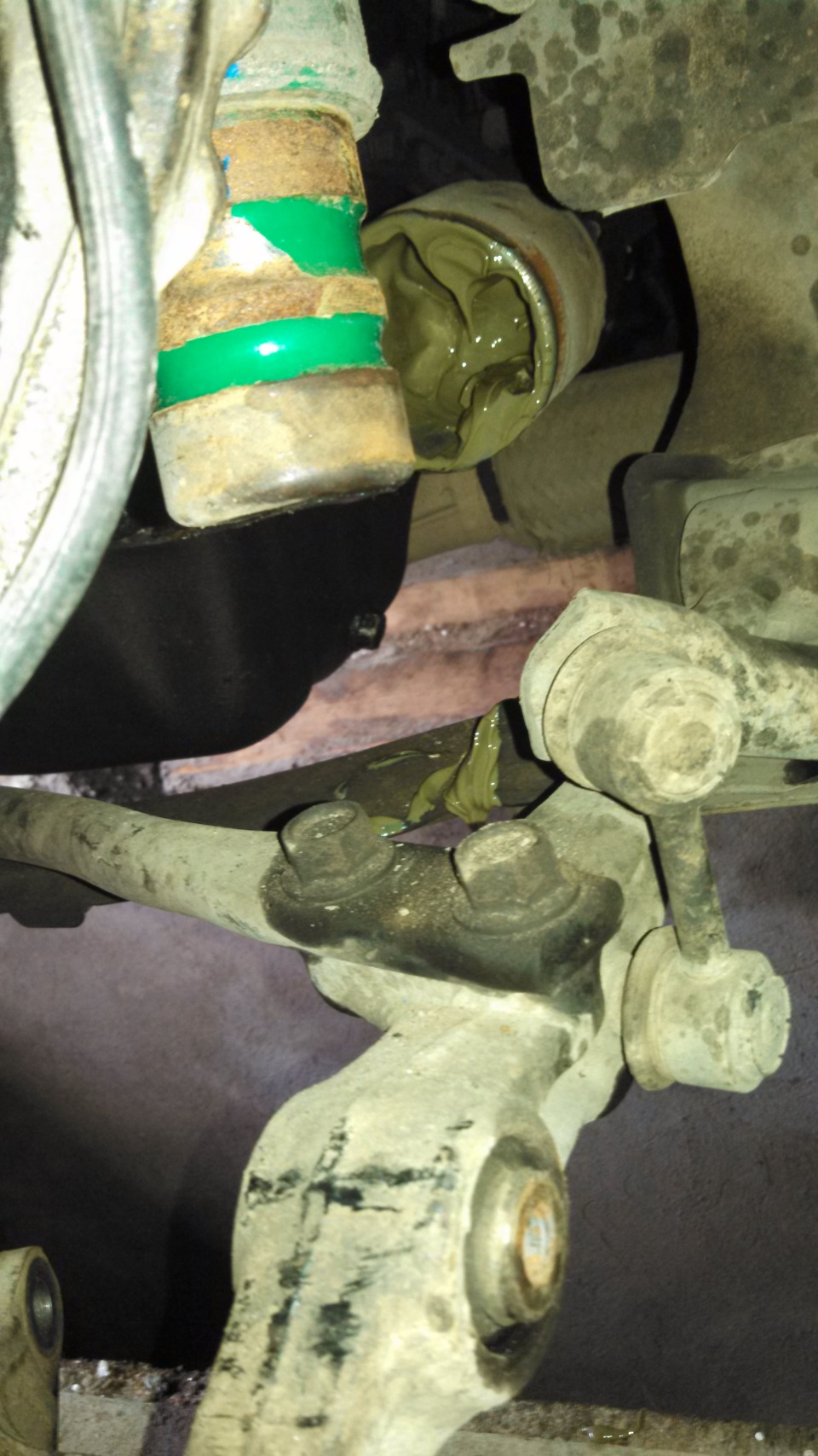

Далее снял пыльник внешнего ШРУСа и был шокирован увиденным:

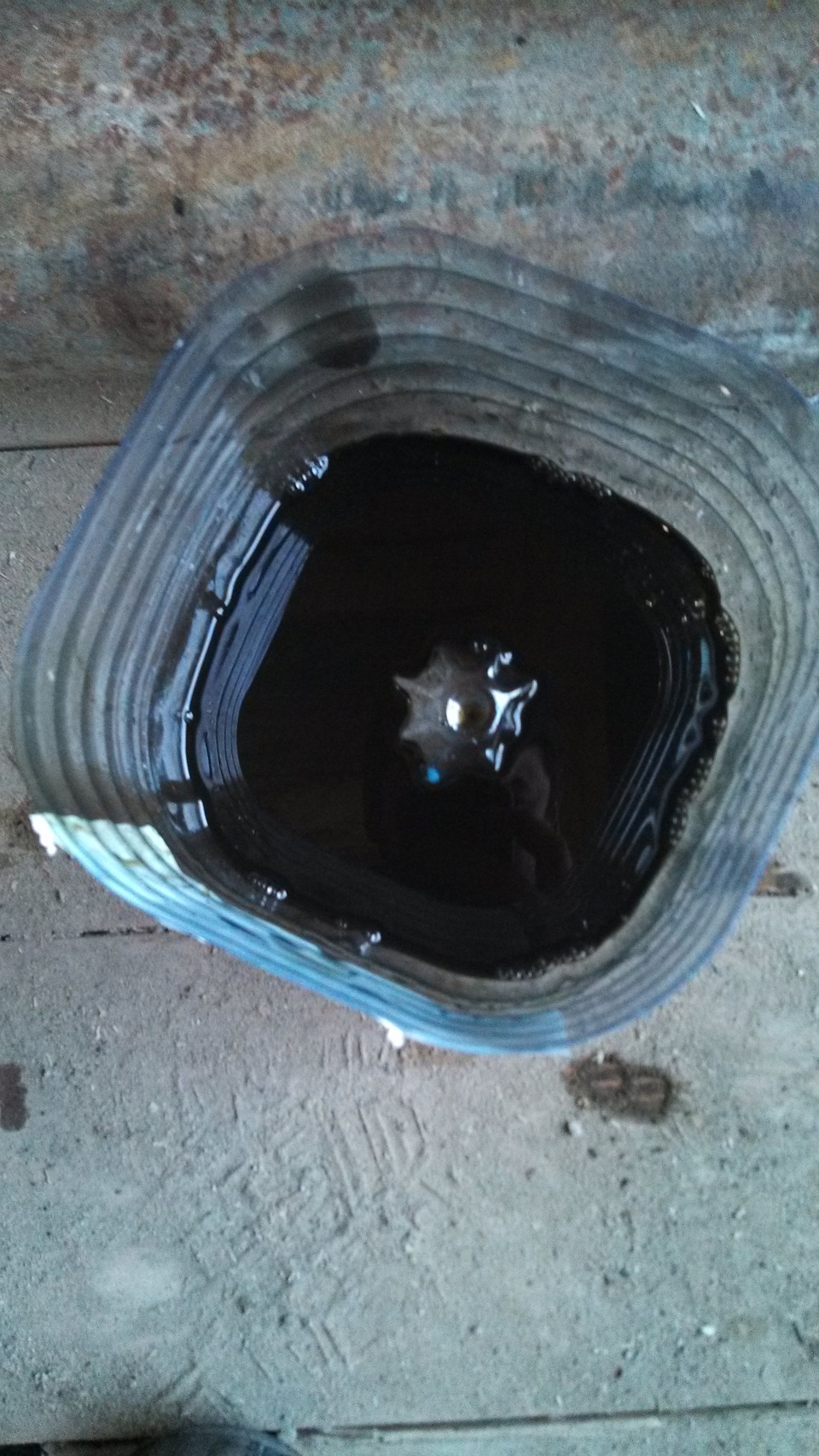

Смазка непонятного черно-зеленого цвета… бензин наш друг — все вымыл.
Вот такая бурда получилась.
Отмытый ШРУС оставил сушиться (чтобы бензин не контачил со смазкой), тем временем заменил нижний рычаг.
Ну дальше стандартно — набил смазки, покрутил, еще набил. Смазка набивается в ШРУС (где она должна работать), а не в пыльник (где она просто болтается как говно в проруби).
