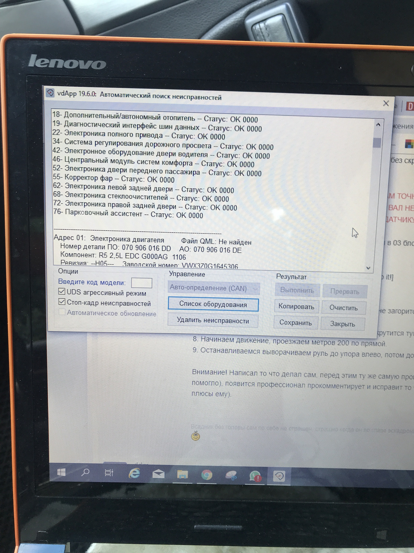

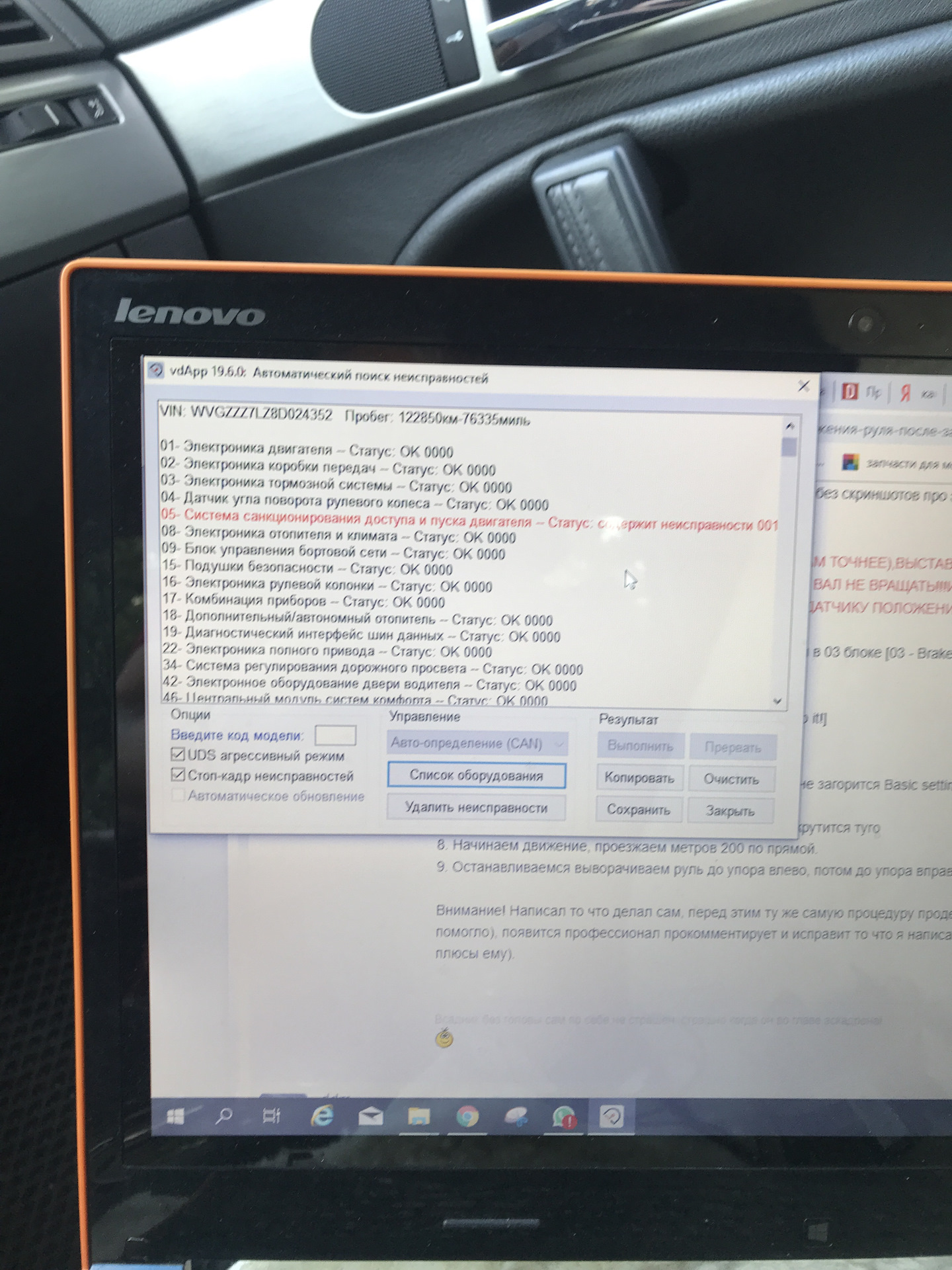

Процедура делается после каждой регулировки развал-схождения,
или ремонта рулевой системы в целом
Датчик угла поворота рулевого (G85)
Необходимые условия чтобы прописать "0" в положении руля:
Запустите двигатель.
Поверните рулевое колесо на один оборот вправо и один поворот налево.
Поездка в короткие расстояния прямой линии на ровной поверхности со скоростью не выше, чем 20 км / ч.
Если рулевое колесо прямо во время тест-драйва и вы убедились, что рулевое колесо не перемещается снова, то остановить транспортное средство.
Не выключайте двигатель и не выключайте зажигание.
Напряжение системы, по крайней мере 12,0 В.
[Выберите]
[03 — Тормозная Электроника]
[Кодирование-II — 11] ИЛИ (если кодирование-II не доступен) —
[Безопасность доступа 16]. Введите 40168, что позволит базовую настройку [! Сделайте это]
[Базовые настройки — 04] Группа 060 [Вперед!]
Активируйте Basic Setting. [ON / OFF / Next]
После успешного базовой настройке, поля 2 должны сказать "ОК". [Done, Go Back]
Чтобы убедиться, что базовая установка была успешно, проверка . датчик снова
[Измерительные блоки — 08] Группа 004 [! Перейти].
Проверьте поле 1, значение должно быть между -1.5 и +1.5 ° [Done, Go Back]
[Закрыть контроллер, Вернуться — 06]
