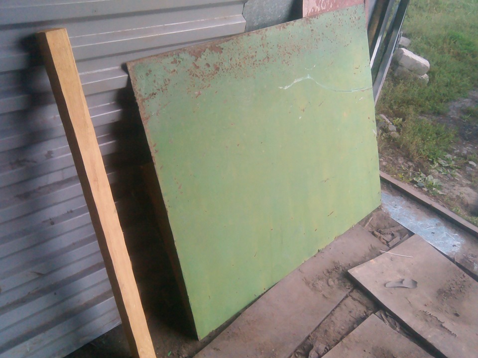

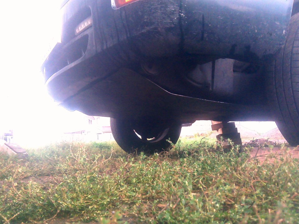

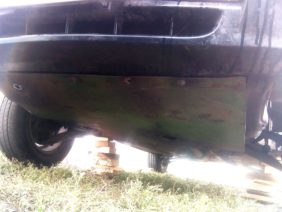

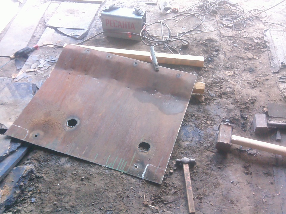

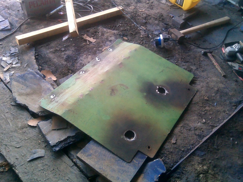

Все лето откладывал и только к осени наконец сделал защиту двигателя. Материал использовал сталь толщиной 2,5 мм. Метал выгибал по месту нелегкое это занятие но куда деваться. Отверстия все прожег сваркой. Также предусмотрел опыт предыдущей машины там сделано было сплошным листом и приходилось отворачивать защиту чтоб поменять масло, здесь сделал технологические отверстия для слива масла с коробки, двигателя а так же тосола с радиатора. Красить не стал все равно обдерется.

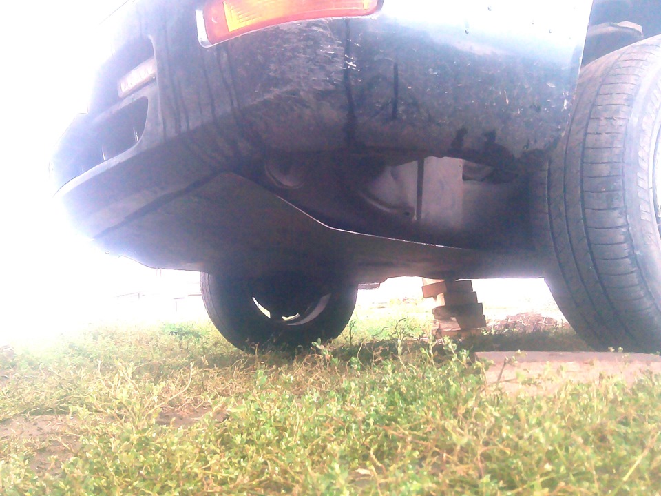

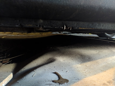

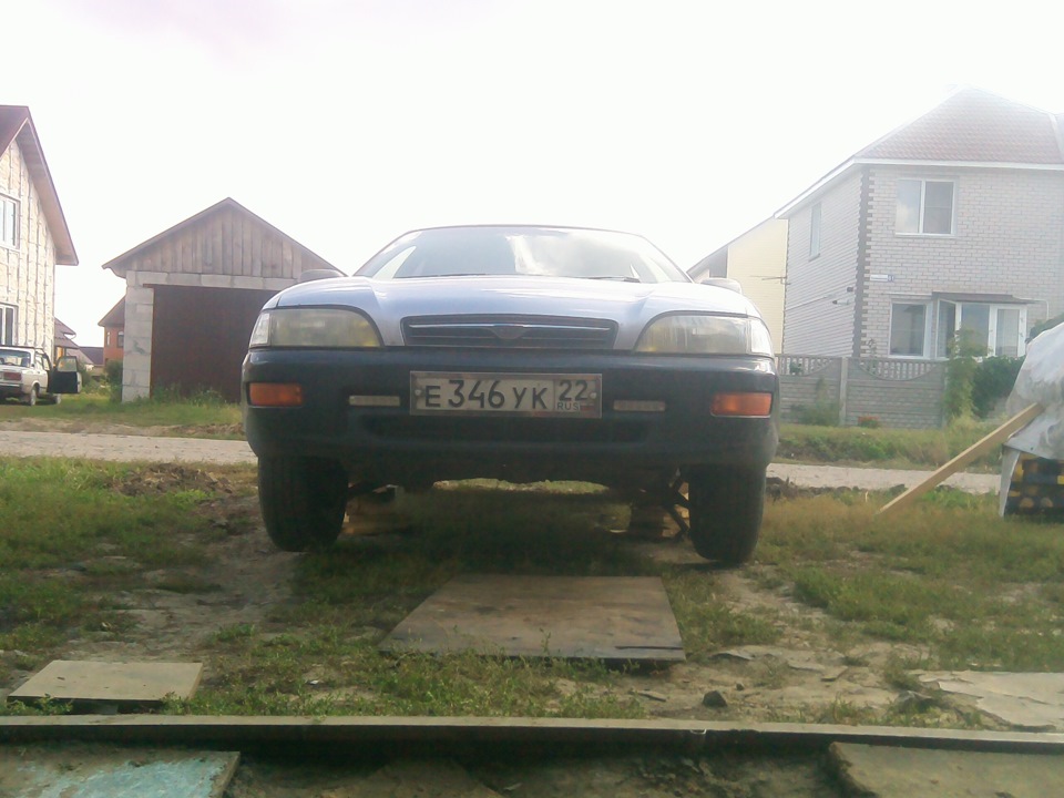

Закрепил всю конструкцию на штатные крепления пластиковой защиты единственное в место болтов на 6 использовал болты на 8 чтоб по крепче было. Старую пластиковую защиту тоже оставил, думаю зимой будет лучше температуру держать. В общем получилось мощно теперь мне бугры и кочки не так страшны :)
Комментарии 20
Красава! У меня вот с Камри 40-ки есть, думаю её примостырить
Спасибо. Штука полезная советую замарочится. И двигатель защищен, и проходимость становится лучше дно то почти ровное получается :)
вешь хорошая, у меня такая же стоит, спасала много раз, только при ремонте без ямы постоянно материшься когда снимаешь!
