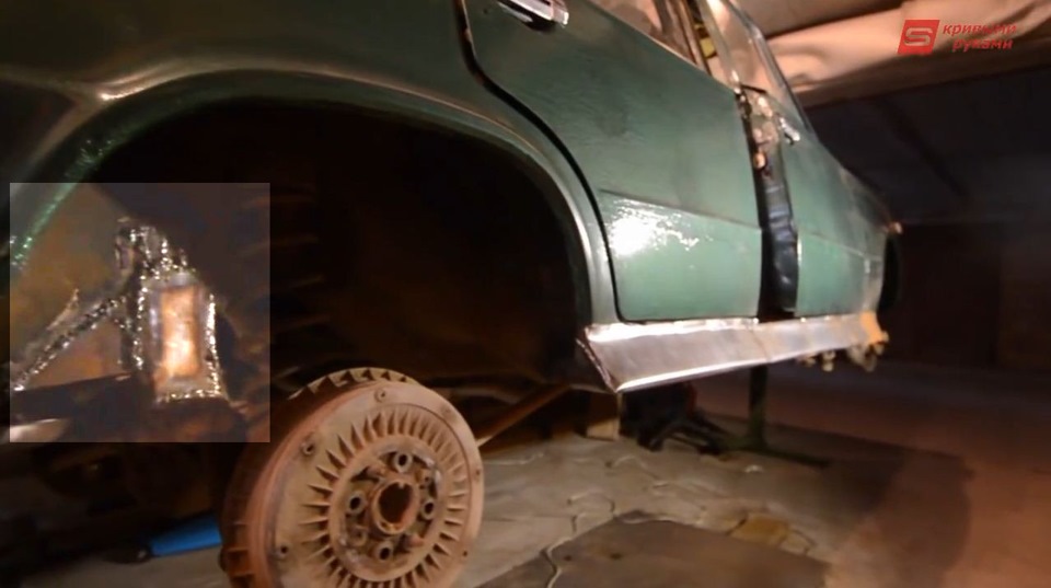

2. ДОРАБОТКИ КУЗОВА
Самое главное — жесткость кузова, рыжики на крыльях – тлен, они на ездовые характеристики не влияют (хотя я просто терпеть не могу ржавые тачки, поэтому по мне уж лучше покрашенная кисточкой, чем с рыжьём). На что же стоит обратить внимание? Да, да, на пороги. Мы не просто так за них взялись так тщательно – ведь передние и задние лонжероны по сути кроме корыт связывают только пороги. Причем усилитель внутри порога восстанавливать обязательно! Иначе кузов может просто расшатать, когда вы начнете посуху наваливать бочком.
Следующее, на что стоит обратить внимание – крепление тяги панара: когда начинаешь валить боком – мост пытается уехать в сторону, поэтому львиная доля нагрузки пойдет на крепление этой тяги. В нашем случае оно уже было в плачевном состоянии, поэтому мы все косынками усилили и проварили:
По кузову все, никаких распорок и прочего мы не ставили, просто убрали гниль, усилили пороги (внутренняя, наружная части и усилитель из 1мм стали) и место крепления тяги панара.
