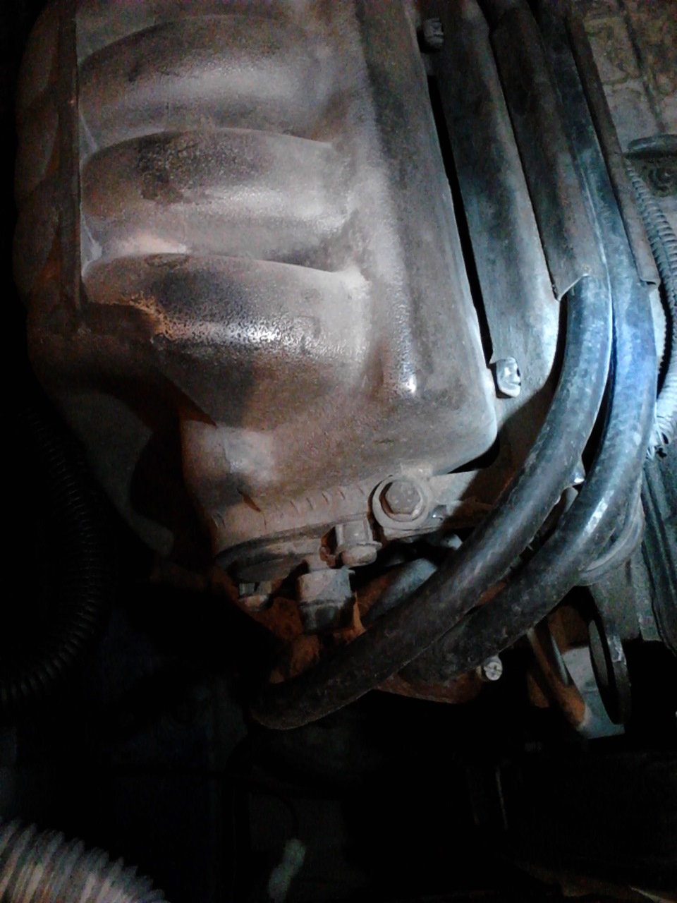

После покраски прошло уже две недели, машину почти полностью собрал. На выходные решил съездить в Мантуровский район, чтоб там зарегистрировать новый цвет. Туда доехал без проблем. Там все дела сделал, сегодня возвращался обратно. Сначала все было нормально, ничего не предвещало неприятностей. Но потом машина стала немного спотыкаться, потом больше, потом стала дергаться на обгонах. Всю дорогу шел дождь, поэтому сначала подумал, что опять где-то провод перетерся. Раньше было такое: перетерся провод (или мышь-диверсант его перегрызла) под рулевой рейкой, всю зиму отъездил нормально, а с наступлением весенней сырости начались проблемы.
Но я ехал, пока машина ехала. И вдруг двигатель заглох. При попытках запуска он запускался, но в скором времени снова глох.
Сначала проверил трехрядный разъем около генератора, затем замок зажигания, там все нормально. Потом, когда стало трещать реле впрыска, попробовал почистить силовые провода на насос — снова безрезультатно. Двигатель заводился, но через некоторое время снова глох. Тогда я стал шевелить провода возле всех важных разъемов, двигатель все так же отказывался работать по-нормальному, и от порядка шевеления проводов это никак не зависело.
Потом я случайно обнаружил болтающийся кронштейн топливных шлангов, а по совместительству точка массы для блока управления и еще чего-то там.
Задний болт с него когда-то потерялся, и он держался только на переднем, и я не придавал этому особого значения. Затянул я этот болт, запускаю двигатель — все работает нормально, не глохнет. Сел в машину и поехал дальше, в Кострому приехал почти на час позже запланированного.

это масса с форсунок
Если мне не изменяет память, то на форсунки подается постоянный плюс с реле системы впрыска, а на массу их замыкает блок управления.
да всё верно, это масса "общая" идущая на датчики и т.д. которая идёт потом к "мозгам"

тоже сталкивался с такой проблемой, думал насос крякнул, а болт просто случайно подтянул между делом
Я его сначала подтянул, потом для уверенности на работающем двигателе ослабил — двигатель заглох. Снова затянул, запустил двигатель — больше он не дёргался до пункта назначения.
точно так же проверял)))
