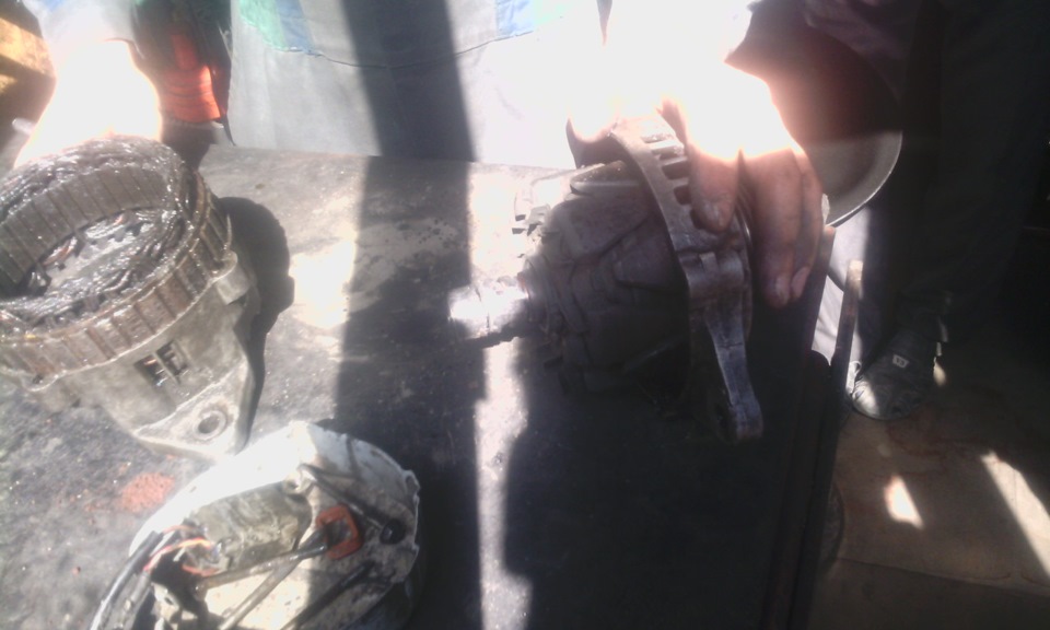

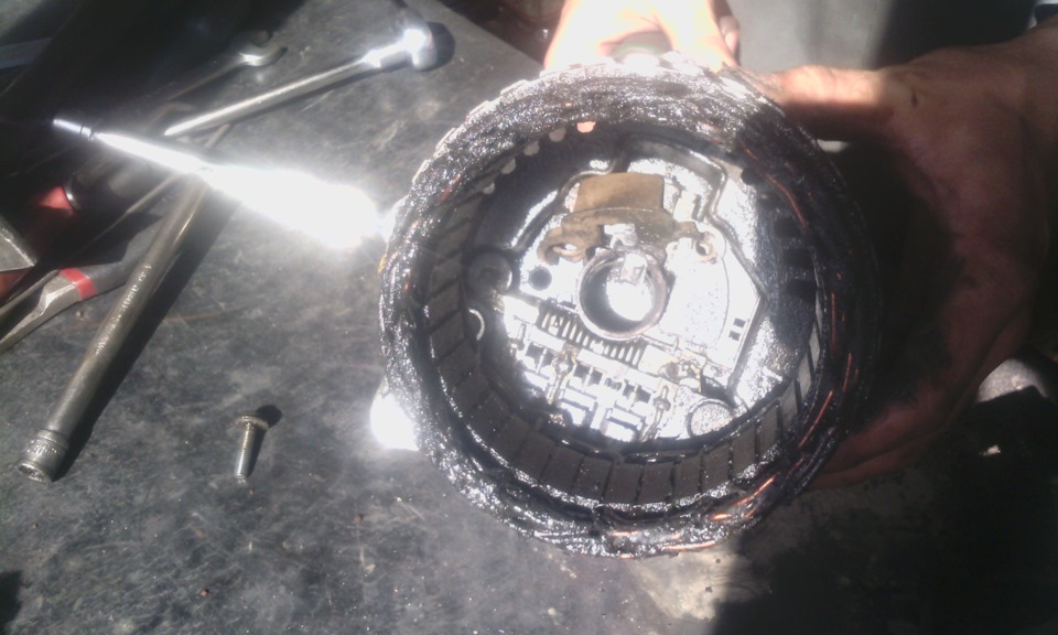

Пару дней назад заметил на холостых начал появляться значок "красный аккумулятор" ;) плюс плохой свет фар вечером. Приехал, проверил АКБ — 12,4В, дал газ, 13,7-14,4В, т.е. ген. работает, но только выше 2.000 оборотов мотора. На холостых, если пару раз газом рыванёшь, то вроде лампа гаснет, но следующий сброс на холостые опять горит и свет "садится" (тускнеет). Поставил вечером АКБ на зарядку на малый ток, утром как ни в чем не бывало и сутки откатал на УРА… Сегодня утром опять сделал замеры — та же песня, то же напряжение, но обратно сам домой не доехал… Уже на трассе фары погасли, загорелся "чек" и пока не вырубил полностью всю электронику он не погас. Протянул на аварийке и 3-й передаче еще 9 км и за 2 км до дома пришлось просить друга забрать на буксире с трассы… Вот сижу и жалуюсь и на себя и на "яму" (прим. Яма — это автобазар в Одессе по дороге на поселок Котовского) — сегодня было время для того, чтобы поехать на ремонт, но все закрыты в понедельник, а завтра записан к стоматологу… маршрутка ёпрст или ремонт?!
Ген в любом случае надо или менять или ремонтировать опять, т.к. было в позапрошлом году, после покупки ремонт гены…

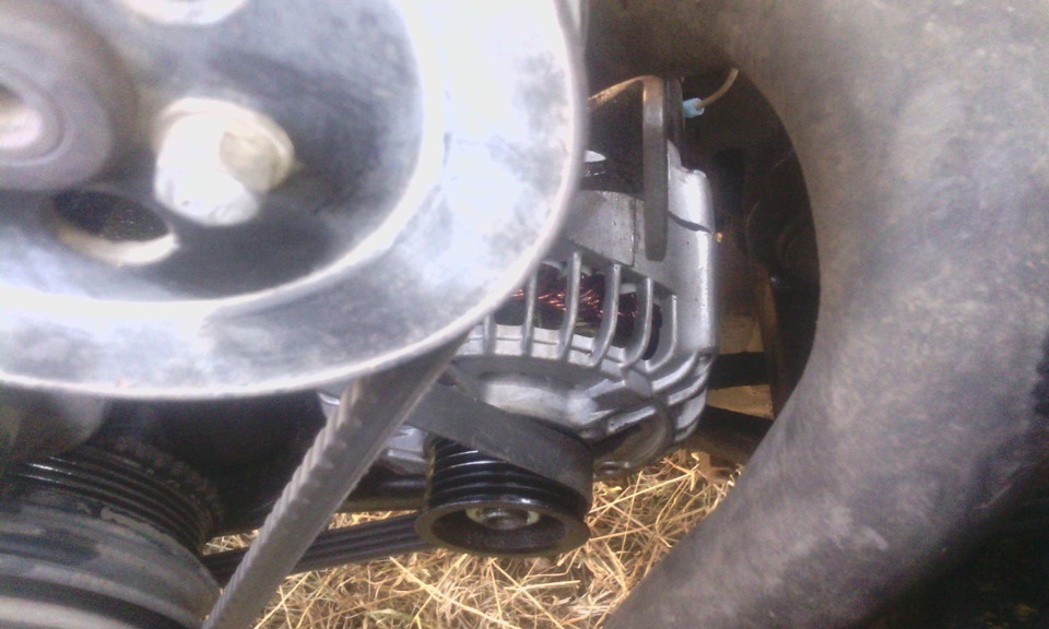

Так вот по поводу замены на волговский от 406 мотора, проморочился полдня, но сделал. Все подогнал, сварил себе новое нижнее крепление (кронштейн) и просверлил отверстие больше под шпильку М10. Ремень стал родной, хотя в запас кинул на 1 см больше, на днях верну обратно.
Генератор китайский 95А, выдает 93.7А 14.2В при 1500 оборотах, при 800 оборотах 13,8В 75А

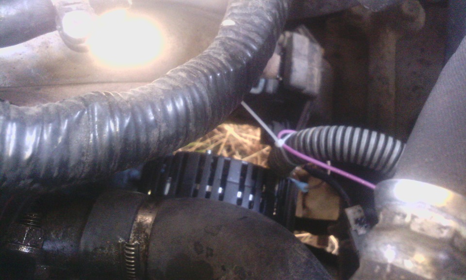

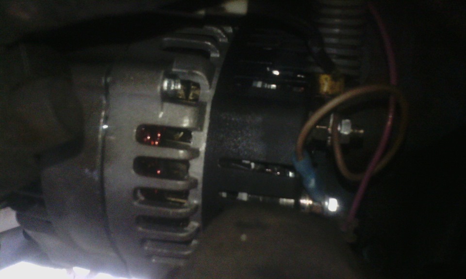

Нашел утечку в самом генераторе. От плюсовой клеммы под гайкой М6 проводок на D+ брал 3А, убрал с возбуждения вообще провод. Теперь утечки нет, но лампа на приборке пока не горит… Буду завтра искать.
Новый АКБ за ночь сдох до 4.5В! Это после замены генератора! Завтра ищу токи утечки…
Да, не могу понять, почему теперь не горит лампа генератора?

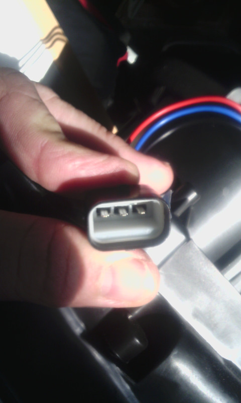

Там 3 клеммы: 1 + силовая М6 гайка, папа D+ и папа D —
С АКБ толстый провод идет под гайку, отдельный проводок на D+ и с гайки на D- на возбуждение, но лампа на приборке не горит … вообще… ?
