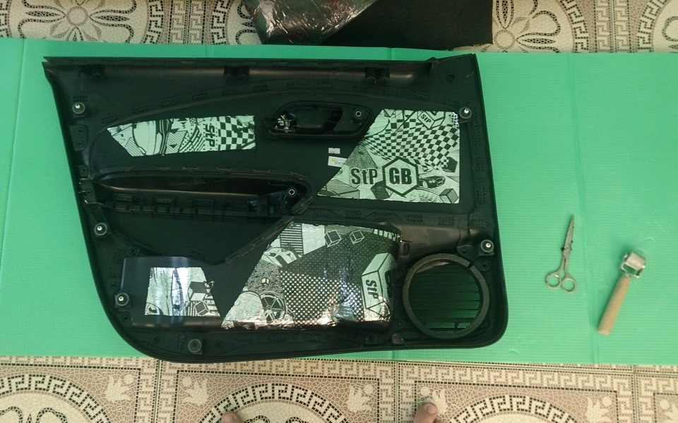

Мануалов по разборке салона хватает, ими и пользовался, клеил без фанатизма в один слой.

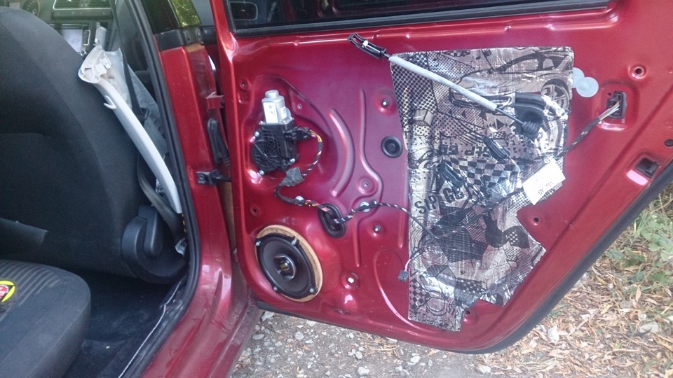

Двери внутри проклеил виброизоляцией, стояла жара под 40*С, так что фен не потребовался! Спленом и Бипластом не клеил, так как считаю это бессмысленным действом.
Дверные карты на больших поверхностях проклеил виброизоляцией (чтоб снизить вибрацию), а сверху Бипластом (чтоб исключить скрипы и трения обшивок о металл), места соприкосновения с дверями проклеил моделином (чтоб не скрипели).
Заднюю накладку на полку по контуру проклеил моделином, а заодно и накладки на окошки. Саму полку проклеил виброизоляцией в критичных местах, а сверху Бипластом. Но сука она все равно нет нет, да и скрипнет(((((((((
Заодно были установлены ранее приобретенные динамики (www.drive2.ru/l/5435335/). Родные высверлил, а Pioneer'ы прикрепил через кольца МДФ 10 мм (заранее покрытые лаком) на болты М5. С прикручиванием динов пришлось повозится, так как подлезть к местам крепления изнутри двери тот еще геморрой! Кроссоверы на передних дверях прикрепил на те же болты на заглушке, как раз в выемке под подлокотник.
После установки заклушек закатал их виброй.
