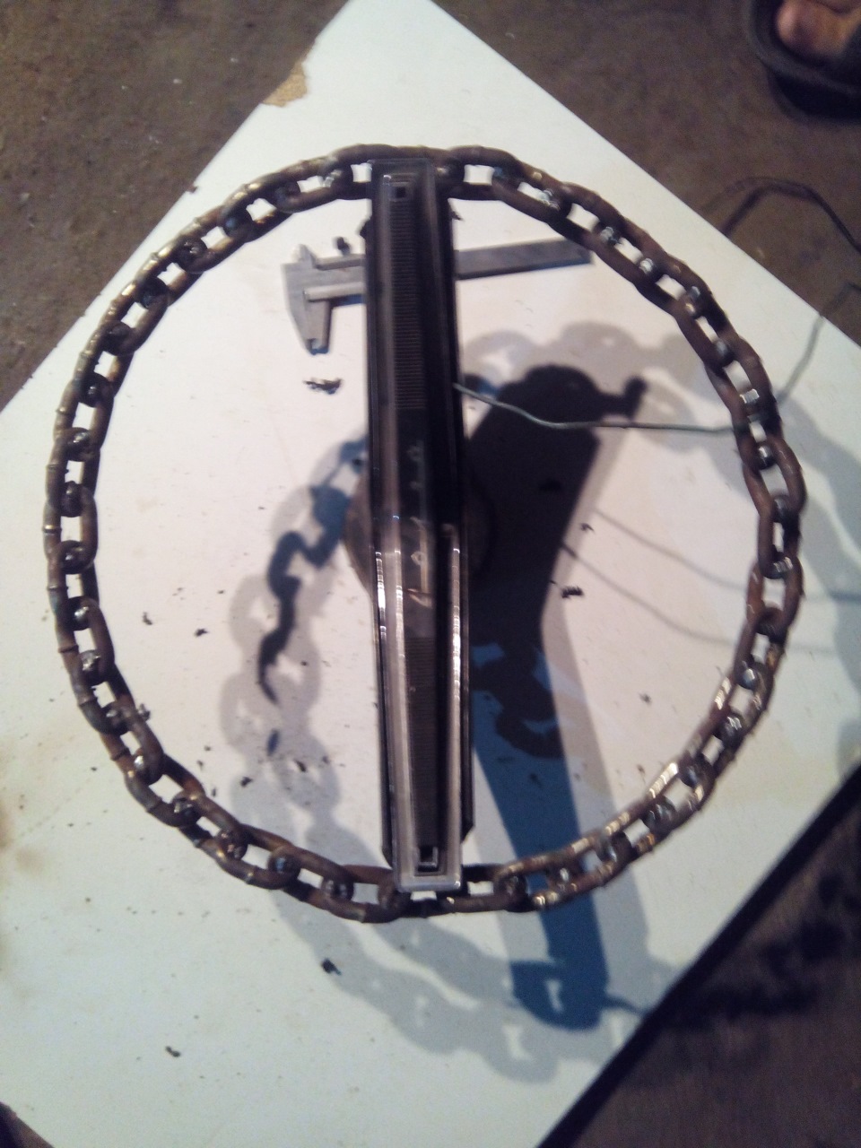

Изготовить такой руль очень просто : берём штатный руль и подходящую цепь, отрезаем от центра руля сам круг и по этому образцу прокладываем цепь прикручивая каждое звено на проволку, затем все это дело прихватываем сваркой, освобождаем цепь от штатного кольца и провариваем навека . дальше берём тот идеальный круг из цепи )))) что у нас получился и привариваем к той средней части . ну а дальше шлифовка, полировка, гольваника . я особо не замарачивался, слегка затер сварку и покрыл руль никелем .
В комплект к рулю я изготовил ручку КПП из эбонита и алюминия, эти материалы хорошо поддаются полировке . форму взял произвольно из головы .

Славное рулило ! Прямо задумался :)
Ездишь еще с ним или уже наигрался? Мне просто тоже нравится, вот думаю, стоит ли заморачиваться?
Пожалуй оставлю ))) симпотично выглядит. Если нужно могу изготовить и теьбе
Все зависит от цены и как будет выглядеть в конечном итоге. Чем цепь красить?
Цепь будет отпескоструина и пройдена все процессы гальваники, плюс покупка цепи, покупка самого руля, сварочно зачистные работы . думаю 5500 будет справидливо .
5500 — твой руль.твоя цепь и все работы?) заманчиво. А гальваника входит?
Да, полностью изготовлю идентичный руль, если хочешь чего то другого добавить, добавим
Очень круто!))
Хардкор)
Супер, я себе ручку из поршня мопеда сделал)))
как руки себя чувствуют?
Отлично ! Очень удобно
