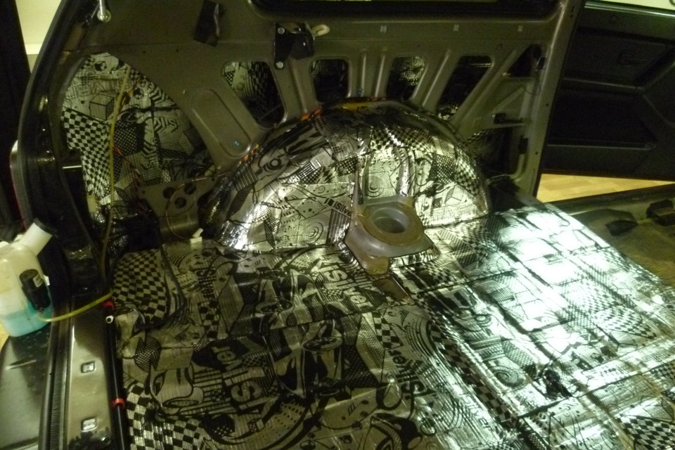

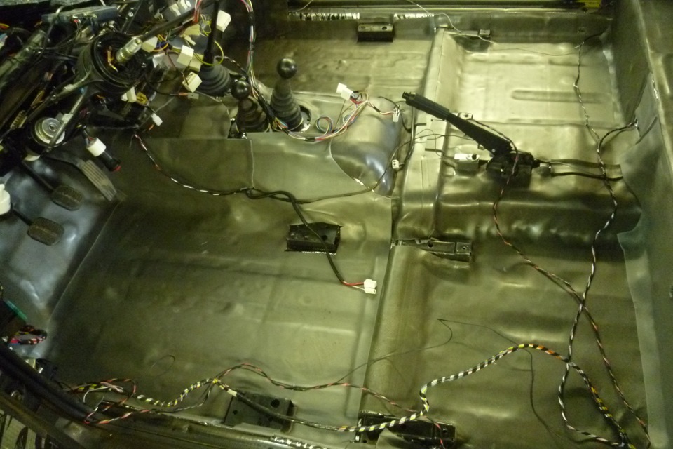

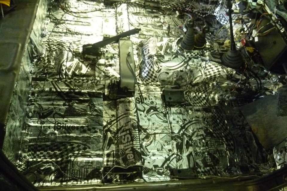

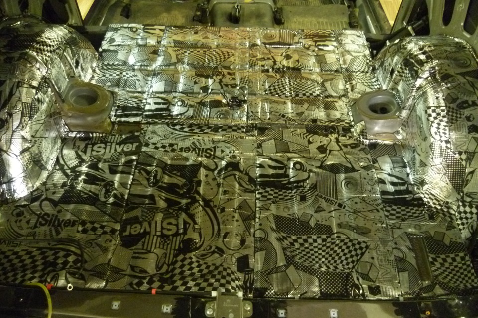

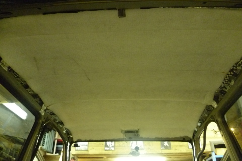

Долго я шел к этому шагу. Сначала думал сам буду делать, но работа и дети (уроки по вечерам) берут свое и времени не остается. Посчитав, сколько выходит по деньгам материал и сколько надо времени, чтобы все сделать самому, решил довериться профессионалам. Сделали полную шумку салона (со снятием торпеды) и арок со стороны колес, с полным фото отчетом.
Ожидал большего, но в принципе как все пишут, шумка не очень сильно спасает этот автомобиль от звуков.
Что изменилось после шумки:
1. На холостых и оборотах до 2000 — шум от двигателя в салоне значительно тише;

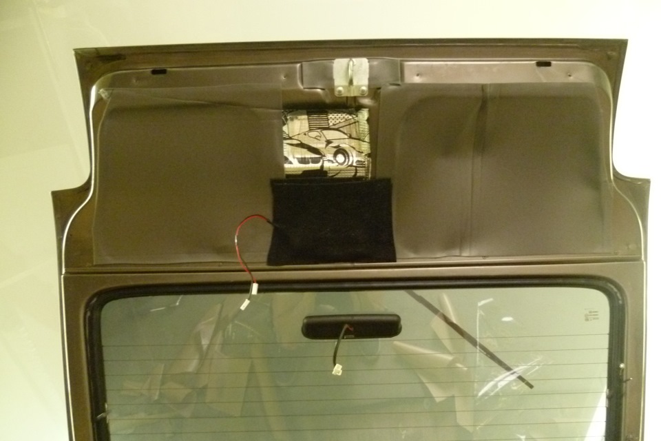

2. Звук закрывания боковых дверей — теперь глухой (двери закрываются лучше);
3. Дверь багажника — закрывается значительно легче, но теперь надо ее придерживать (тяжелая стала);
4. Шум от трансмиссии (коробки и раздатки) изменился не значительно, буду бороться дальше.
В планах сделать еще шумку в моторном отсеке.

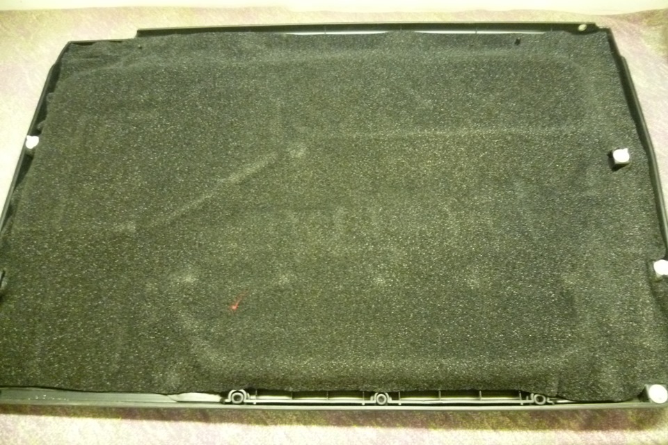

Фото проделанной работы:

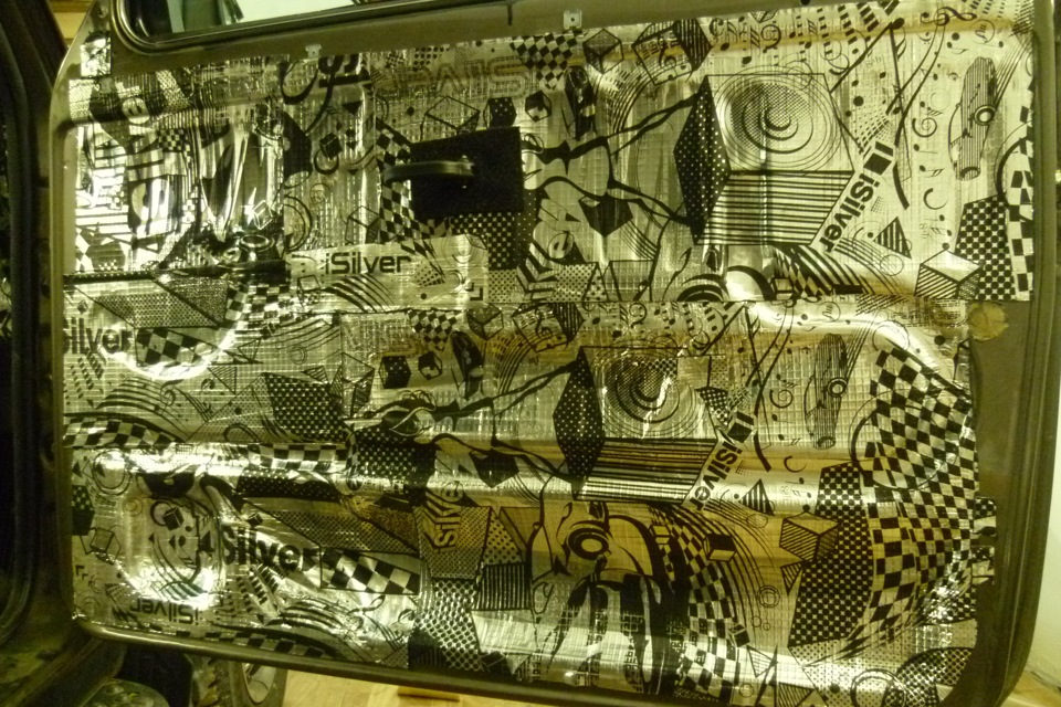

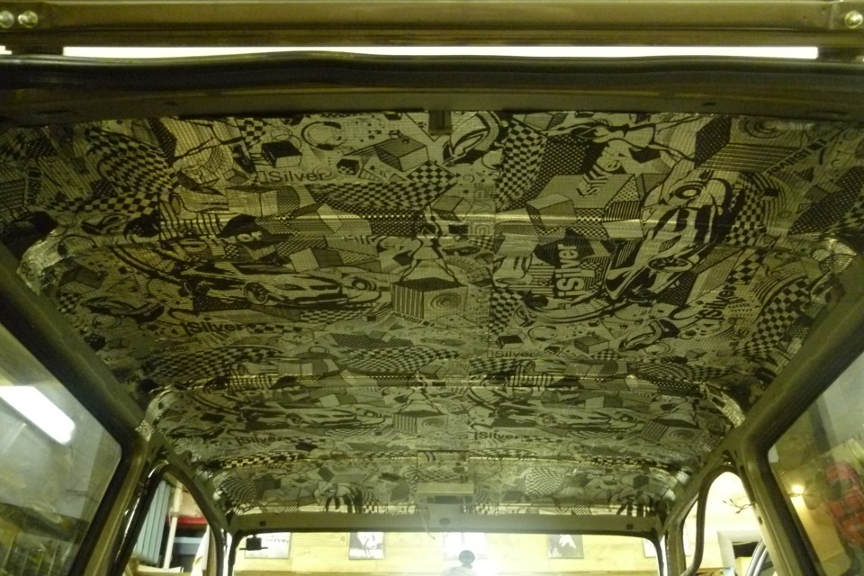

Кстати какую вибру клеил на крышку и двери? Вижу что Isilver, а толщина?
крыша и двери 20, пол и арки 40
Сколько ушло на крышу и двери?
Не знаю, делал не сам

блин, пожалуй после твоего отзыва сделаю шумоизоляцию только дверей … чтобы увеличить качество звука
мастику заводскую не содрали с пола?
сгниет под ней!
