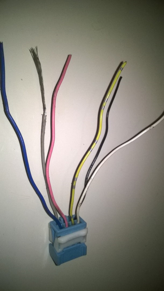

Приветствую! Сегодня хотел бы описать процесс подключения штатного саба к не штатной магнитоле, в моем примере магнитола будет на android 4.4.4. Мафан подключается полностью в штатные разъемы автомобиля за исключением провода подсветки, его нужно соединить с одним проводом (серый крайний провод на большом разъеме. См. фото.)
Штатный сабвуфер.
Нам нужно подключить только два провода, силовой и аудио. Делим работу на два этапа.
Силовое подключение:
На усилитель уже подается масса и +12, но еще нужно дополнительное +12 для активации его. Для этого нам нужен разъем средний (за магнитолой) на котором провода управления кнопками руля. На этом штекере есть красный провод на него нам и нужно подать +12, сам +12 берем от штатного разъема усилителя антенны, все видно на фото. Для проверки правильности выбора провода, прозвоните красный провод от штекера за магнитолой и желтый провод от синего штекера сабвуфера под сиденьем.
В этой схеме мы расмотрели подключения силового провода от усилителя антенны т.к. в данной магнитоле нет провода Remote, если у вас он есть то просто подключитесь к ему по этой же схеме.

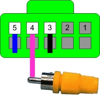

Аудио подключение:
Берем провод "SUB" на магнитоле (тюльпан), тут есть два варианта, купить тюльпан папу и отрезать его, либо сделать как я- отрезать сам провод от магнитолы т.к. нам нужен только центральный контакт. За магнитолой нам нужен зеленый разъем, в нем три провода, нам нужен только розовый, его мы подключаем с центральной жилой от разрезанного провода "SUB" от магнитолы. Все, готово!
Распиновка зеленго разъема:

Да и еще. В проводе тюльпана 2 одинаковых жилы: одна на центр, вторая на обод тюльпана. Я подключил центральныйк розовому проводу. Провода сказали подходят и для аудио и для видео. Может я не тот тюльпан купил?

Пытаюсь подключить сабвуфер по инструкции. Все собрал, не работает. Начал искать причину. Ну красном проводе от усилителя антенны нет +12. На самом штекере антенны тоже нет. Пытался прозвонить желтый провод в синем штекере под сиденьем и красный провод в штекере управления кнопками на руле — сопротивление показывает 1, т.е. эти провода не связаны. Что я не так делаю?
