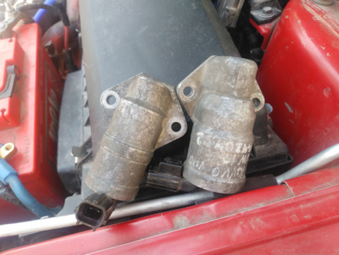

после замены бн и фильтра глюки с жутким троением и остановкой двига пропали, но!
у двигла есть троения по утрам, в общем как и в другое время суток при холодном запуске…
троить начинает не сразу, спустя 5-15(когда как) секунд после запуска…и троит пока не прогреется… после того как прогреется двиг начинает работать почти ровно и идеально. но не совсем ровно, в принципе на езду или скорость вроде не влияет…, но эта неровность режет слух…а что это понять не могу… к тому же хх какой то низкий.~~600 об/мин пока не устранил буду искать не исправность, надеюсь найду)))
P.S. там при прогреве должен работать воздушный насос который подает воздух в выпуск для прогрева лямбды…(его сняли и выкинули как и лямбду, она програмно была отключена).короче он не работает…влиять на хх или создавать троения он не может.
P.P.S. причина крылась в не рабочих гидриках.
цирк уехал, клоуны остались…
