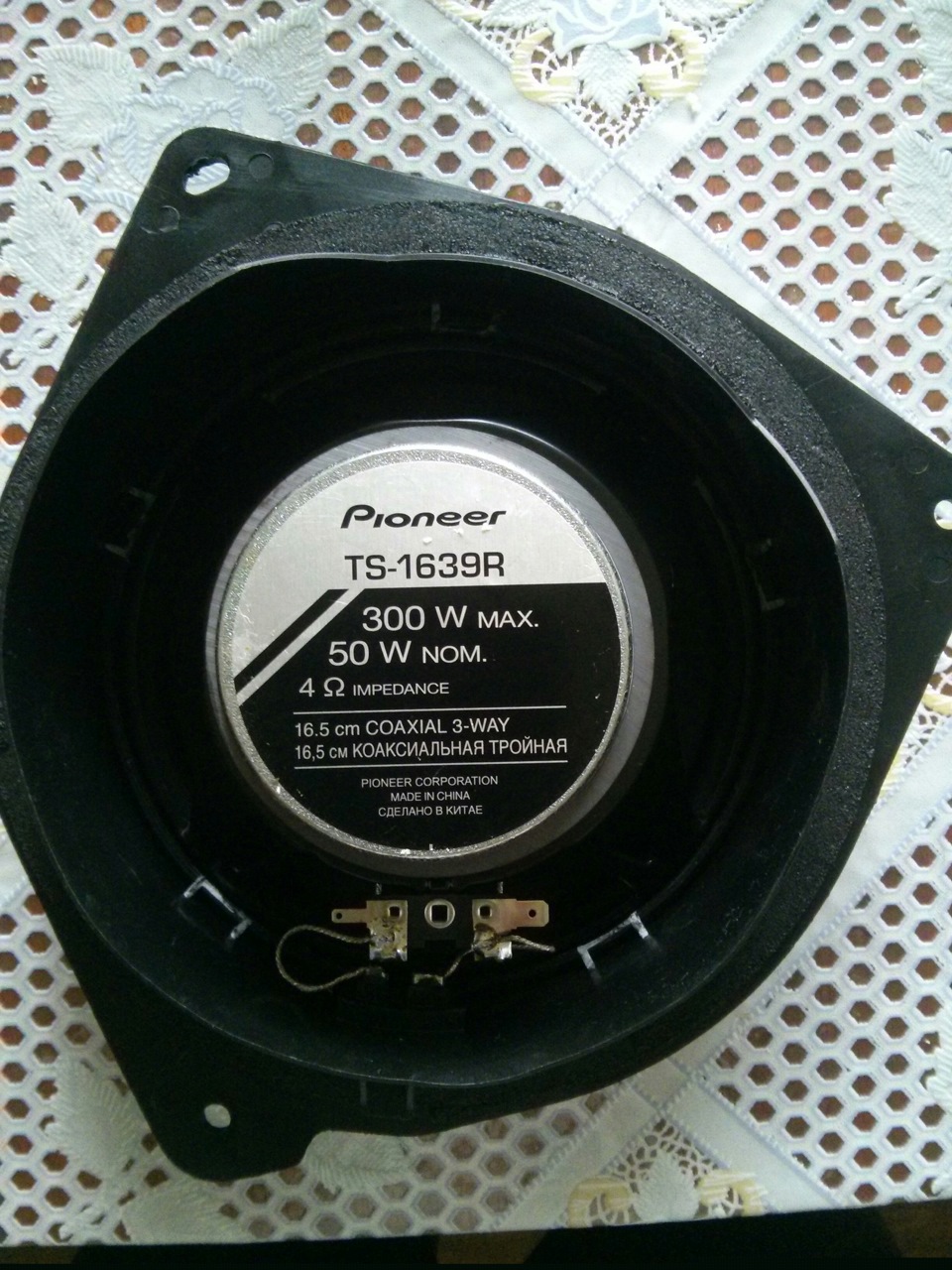

Решил заменить динамики передних дверей. Выбор пал на Pioneer TS-1639R.
На установке решил сэкономить и сделать всё самостоятельно, да и самому интересно было.
Снял обшивку двери. По 3-4 клипсы на каждой двери поломал, пришлость покупать от Приоры.
Оригинальные динамики совмещены с подиумом. Делать подиум своими силами не хотелось, поэтому вырезал-выломал оригинальный динамик и оставил только подиум.
Пришлось срезать выступающую часть по ободу получившегося подиума, чтобы встал динамик.
Закрепил динамик на подиум саморезами, подложив при этом уплотнитель (на фото).
Так как шляпки саморезов выступают, сделал углубления на уплотнительном кольце и заклеил его по ободу динамика сверху.
Подводку решил оставить заводскую. Для этого подпаялся к разьему проводами, оставшимися от стараого динамика (см. фото).
Ну вот вроде и всё!
Звучание мне нравится — наконец-то верха появились!

как-то странно rms 50 а max 300)
Это норма. Штатно без уся они дают максимум 50w но в пиковой мощности способны(теоретически) выдать 300w. А потом умереть. :)
