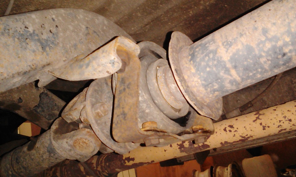

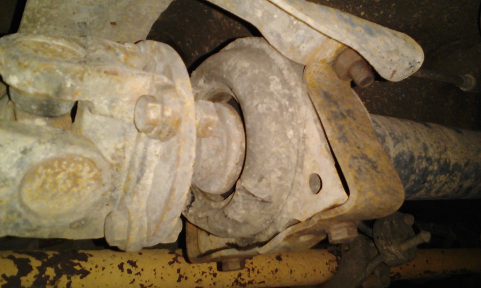

Как говориться у алкашей, , никак руки не доходили" до замены крестовин и подвесного. Крестовинам приговор я вынес сразу после приобретения авто автоматом, привычка после классики))) С подвесным ситуация была сложнее: он не шумел, но резиновая оболочка растрескалась и местами была оборвана. Полгода назад в недра гаража был кинут трофейный подвесной от Волги оставшийся у знакомого после продажи ранее упомянутой)))) в интернете уже описаны случаи когда его ставили взамен штатного китайского- размеры те же, крепления разные. Крепления надо изготавливать самому. Измерив ширину подвесного подшипника было решено искать пластину. На витрине магазина взгляд наткнулся на крепление глушителя от бычка: пластина толщиной 3мм, длинна подходящая. методом прикидок и ударами молотка ей была придана нужная форма, дырки просверлил уже после всех примерок Времени на изготовление 1,5 часа
кардан возил на сервис, меняли крестовины и подвесной там (нелюблю лезть туда, где еще не шибко разбираюсь))))
Ходят слухи, что можно ставить крестовины с Москвича. На сервисе ребята подтвердили, что ставят если привозят=) халявных у меня не валялось а ехать покупать было лом. Поставили родные китайские =)

Сколько в сервисе обошлась замена?если не секрет.
Замена двух крестовин и подвесного 1200. Крестовины по 400. Кардан привозил снятый
Хорошая работа!
А про москвичевские крестовины — так только их и ставлю (куда подходят)… А менял всего раз… за два года…))))
Интересное решение!Давно поставил подвесной, как полёт? Нормально?! А крестовины от москвича, да, подходят, сам ставил!
полет нормальный, эксплуатация без нареканий =) прошел 2 тысячи всего=)
Спасибо! Тоже Нада ть такой делать. И доступно и надёжно(наверное).
если развалится, напишу)))
Да, дело даже не в том, что может развалиться. Главное-доступность(в любом магазе можно купить). Хорошее решение, многим поможет! Молодцом!
пробег 207000, подшипник нормальный, резинка лопнула
Я уже себе сделал тоже, но пока не ставил, родной ещё живой!
