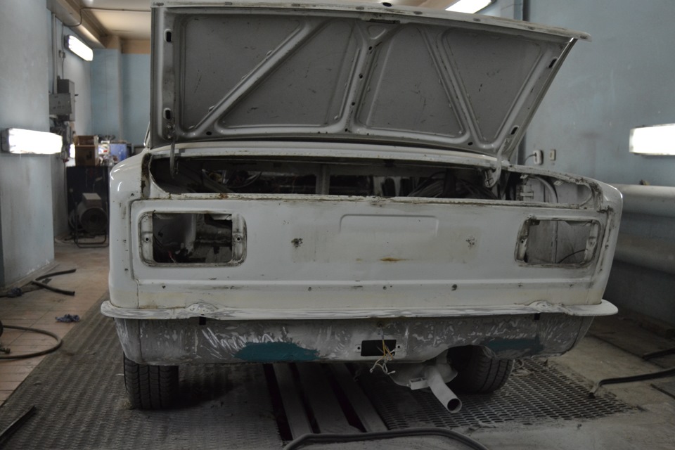

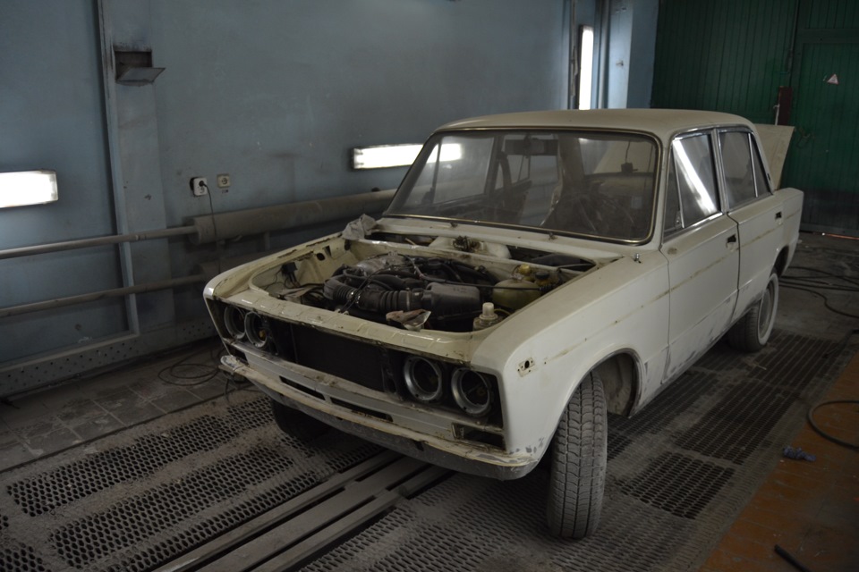

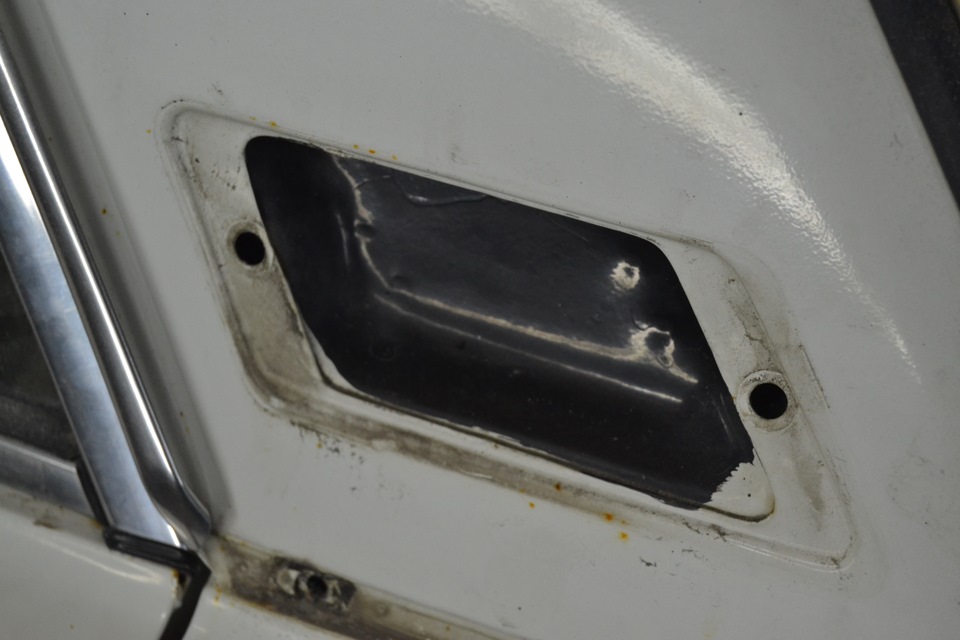

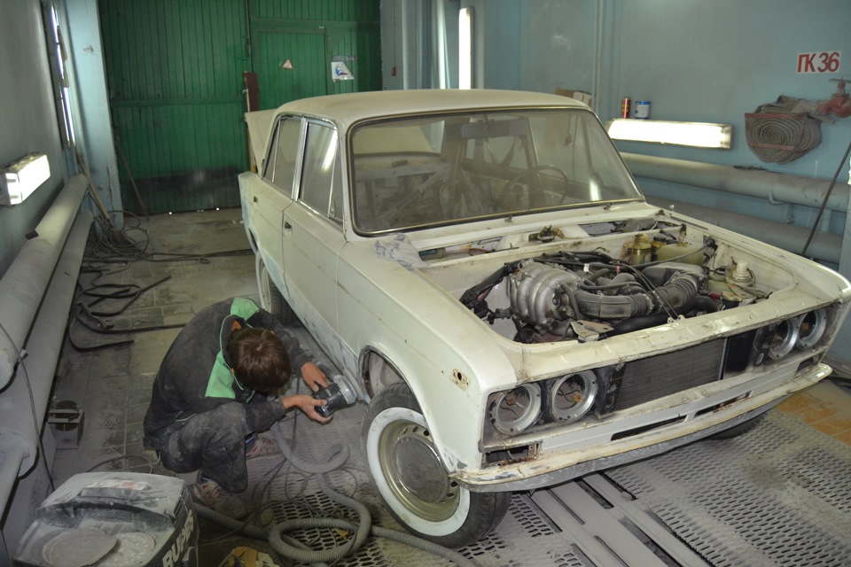

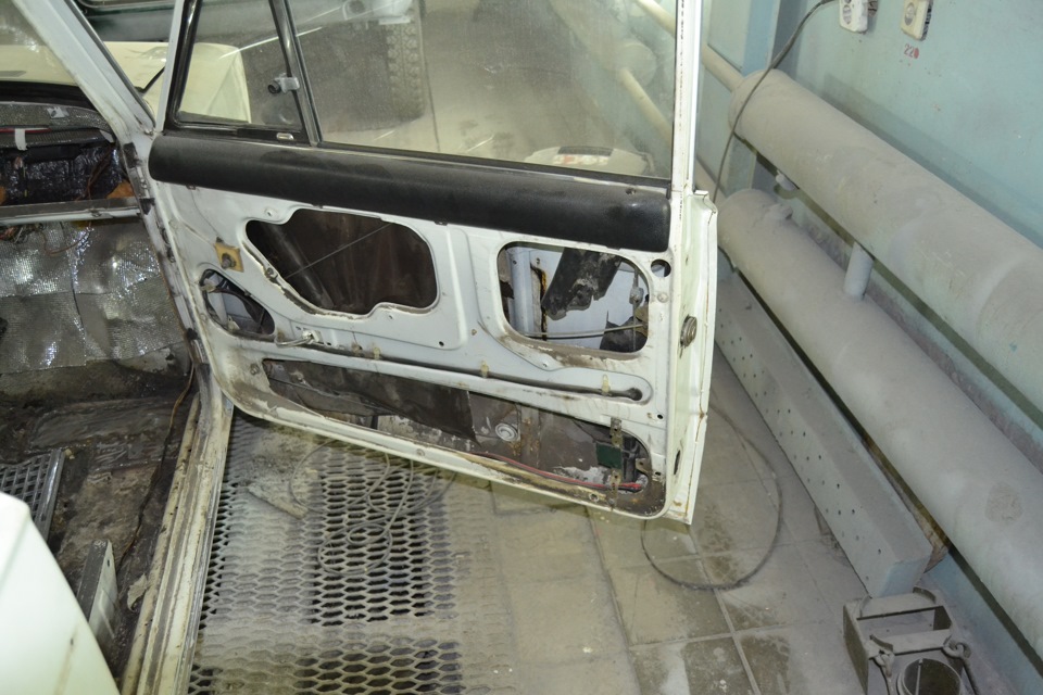

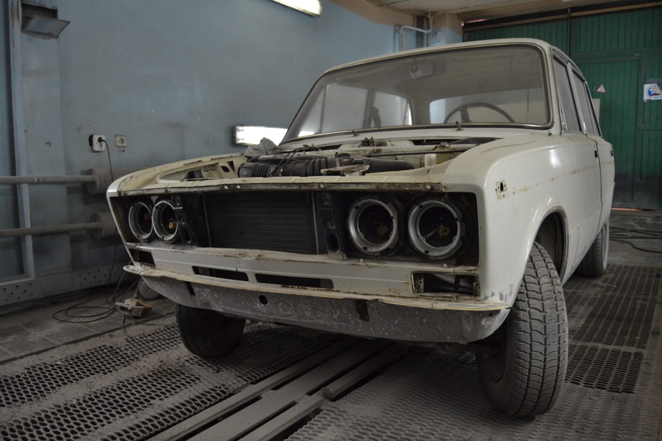

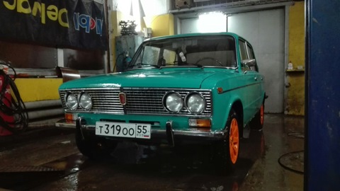

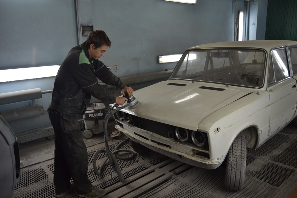

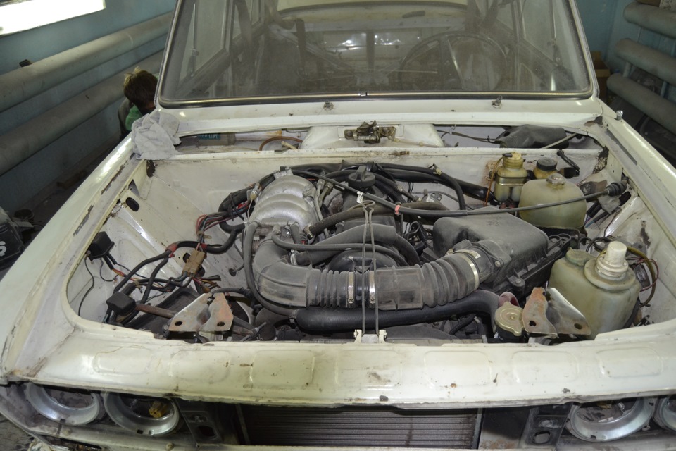

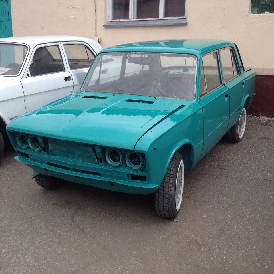

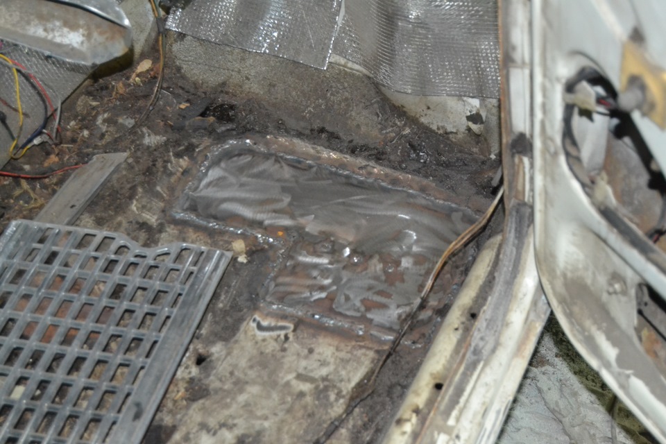

Машина просто необходима, надоел общественный транспорт) Поэтому все работы производятся в ускоренном темпе. Про мотор с коробкой писать снова не буду. Остались проблемы с электрикой, ибо совдеповская проводка не предназначена под установку сигнализации. Будет установлена аварийка и добавлены некоторые необходимые проводочки. Мотор запускается, но не глохнет. Это надо победить на ближайших выходных. Также произведены жестяно-сварочные и малярные работы. Времени на машину очень мало, а на маршрутке ездить туда-сюда вечером не вариант. Также предстоит немного утеплить салон, вставить стекла и повесить аккуратно все на свои места. Мелочи, но все же. Одними руками буду делать долго. Нужна помощь, готов позвать человек 10, лишь бы все быстрее закончить. Гнилые места переварили, мятые-выстучали. Загрунтовали "Novol 4+1 HS" о облили по двери антигравием "Body 951". Пару мест замазали шпатлей "Novol" с алюминием и стекловолокном. Хорошо, что мест таких немного оказалось. О цвете думал с момента покупки машины, хотелось чего-то яркого и выделяющегося на фоне серых будней. Хотелось небесно-голубой, но увидев этот цвет, не раздумывая приобрел. Встречайте: ВАЗ 21033 "Морская волна". Очень яркий и сочный цвет. Машина не останется незамеченной. Проемы и двери изнутри облили, крышку багажника и капот с двух сторон, тотальной покраски не предполагалось. Хочу заметить для лютых рестолюбов, место, где фары и решетка радиатора, выемки задних дефлекторов будут окрашены в черный, как и положено. Хотелось просто новый цвет. Да и проблем с ГАИ тоже не желаю, поэтому моторный щит оставили в родном цвете, чтобы не задавали лишних вопросов. Скоро предстоит постановка на учет, надеюсь все пройдет как по маслу. Всем МИР! небольшой фото отчет.
