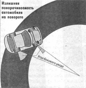

Известно, что УАЗик — это парттайм внедорожник. Т.е., фактически, заднеприводное авто, и к тому же с высоким центром тяжести. Заднеприводные авто имеют склонность к избыточной поворачиваемости.
Это когда т.н. боковой увод задних колес больше бокового увода передних колес и автомобиль в повороте стремится двигаться по более крутой траектории, чем та, которую задают ему передние управляемые колеса. Следствием такого характера поворачиваемости является, например, занос задницы, который на интуитивном уровне легко корректируется сбросом газа и работой рулем. Ну и плюс к тому некоторые продвинутые шумахеры умеют проходить повороты в управляемом заносе :)
Т.е. избыточная поворачиваемость — это хорошо для какого-нить
но не очень хорошо для обычных пользователей — и все автопроизводители стараются с нею бороться.
Я думаю, что это связано в первую очередь с тем, что в отличие от прочих, у автомобиля с избыточной поворачиваемостью положительное (ненулевое и небесконечное ) значение принимает такой параметр как критическая скорость по уводу. Это такая скорость, при достижении которой при любом боковом возмущении, вызванном, например, неровностями дороги или боковым ветром, начинается прогрессивное отклонение от траектории, заданной передними управляемыми колесами. У автомобилей с недостаточной и нейтральной поворачиваемостью критическая скорость по уводу отсутствует.
Короче говоря,
у нас на уазиках есть и нам с ней нужно по возможности бороться, ну или, по крайней мере, стараться ее не усугублять при внесении изменений в конструкцию подвески.

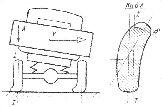

В учебниках описаны разные способы снижения избыточной поворачиваемости. Перечислю их в порядке прихода на память, но не в порядке важности и эффективности:
а) Задать такую кинематику работы
, при которой задний мост в повороте доворачивается в сторону поворота (просевшая рессора патриота обеспечивает такую кинематику )

Эта проблема решается установкой реактивной тяги против S-образного скручивания рессоры. У меня пробег 157 тык с родными рессорами. Здесь подробнее: www.drive2.ru/l/2332164/

еще раз смотрим что такое избыточная поворачиваемость — это когда боковой увод колес задней оси больше бокового увода колес передней оси. если дот увеличивает боковой увод, то при его установке в задний мост вырастет избыточная поворачиваемость, если уменьшает — то снизится. я думаю, надо в эту сторону покопать тебе :-)

Выходит, разгруженная рессора (внутренняя в повороте) при любых кренах действует одинаково — двигает свое колесо вперед. А вот нагруженная при малых кренах выпрямляется, а при больших кренах начинает изгибаться в обратную сторону. То есть, при больших кренах оба задних колеса движутся вперед и никакого вращающего эффекта на заднем мосту нет, а стало быть он работает также, как будто установлен на жестких продольных рычагах. А вот при малых кренах все-таки возникает поворот заднего моста, который приводит к ухудшению ситуации с избыточной управляемостью. Так?

разгруженная внутренняя выпрямляется, отодвигая свое колесо назад. нагруженная внешняя еще сильнее догружается, двигая свое колесо вперед. получается доворот моста в сторону поворота.
