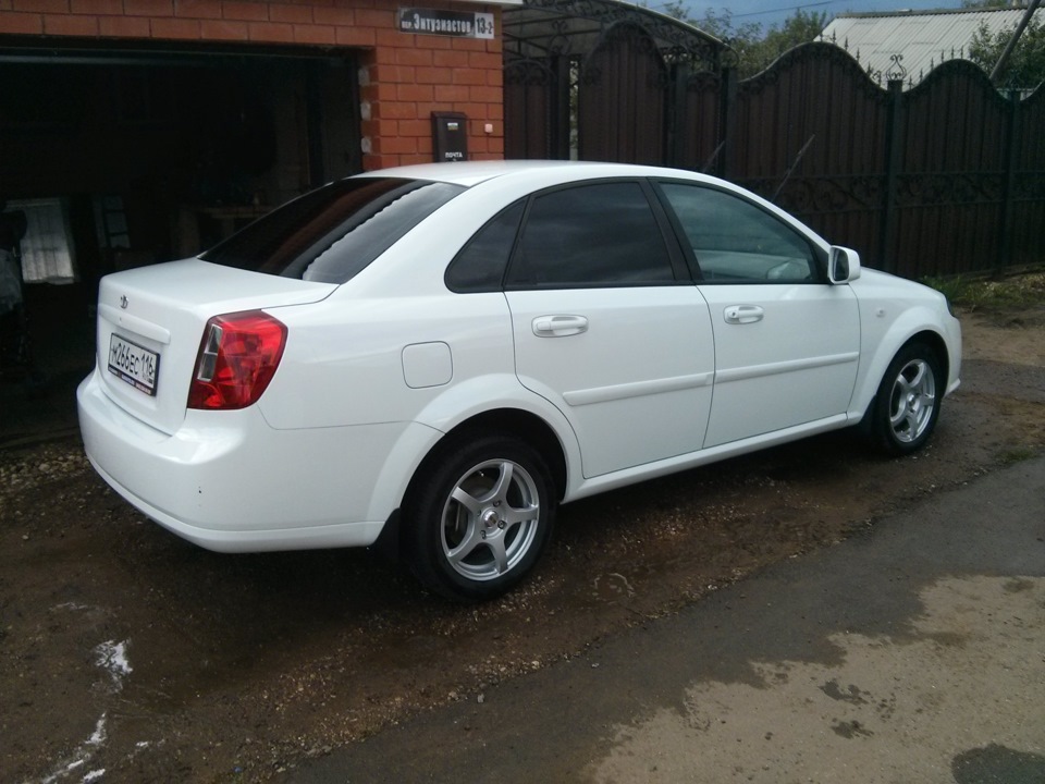

Давно уже, если не вру ещё в марте, через эмекс была заказана ручка от хундай/киа. Все никак руки не доходили до её установки, так как хотел совместить эту операцию с виброизоляцией крышки багажника. Наконец купил два листа вибропласта 1.5мм и поехал в деревню. К счастью снять обшивку получилось без поломок клипс.
Далее уайт спиритом обезжирил всю поверхность. Немного подождав, начинаем отмерять вибропласт. Я использовал isilver, не дорогой вариант 180р за 1 лист. Обошлось без нагрева, было не очень прохладно
Обклеив всю крышку приступаем к установке ручки. Так как правша, ручку решил ставить справа от замка в удобном для меня месте.
Дополнительно обклеил номерной знак.
Ну а далее отмыл до блеска свою красавицу)))
Результат порадовал, крышка стала заметно тяжелее, закрывается легко и удобно с приятным хлопком!

А открывается теперь как?
Ну сама естественно не подымается, надо рукой до конца поднять, иначе есть риск то что крышка упадёт
Нужно пружинку ставить)
