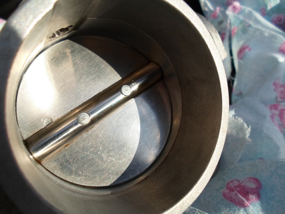

Ну и вот в каком состоянии ДЗ спустя 16 000км…
Не сказать, что пипец грязная, но и не чистая отнюдь…
Берём очиститель карбюратора или иную похожую жидкость (ТОЛЬКО НЕ ВОДУ!), тряпочки и вычищаем ДЗ до блеска.
Как-то так.
