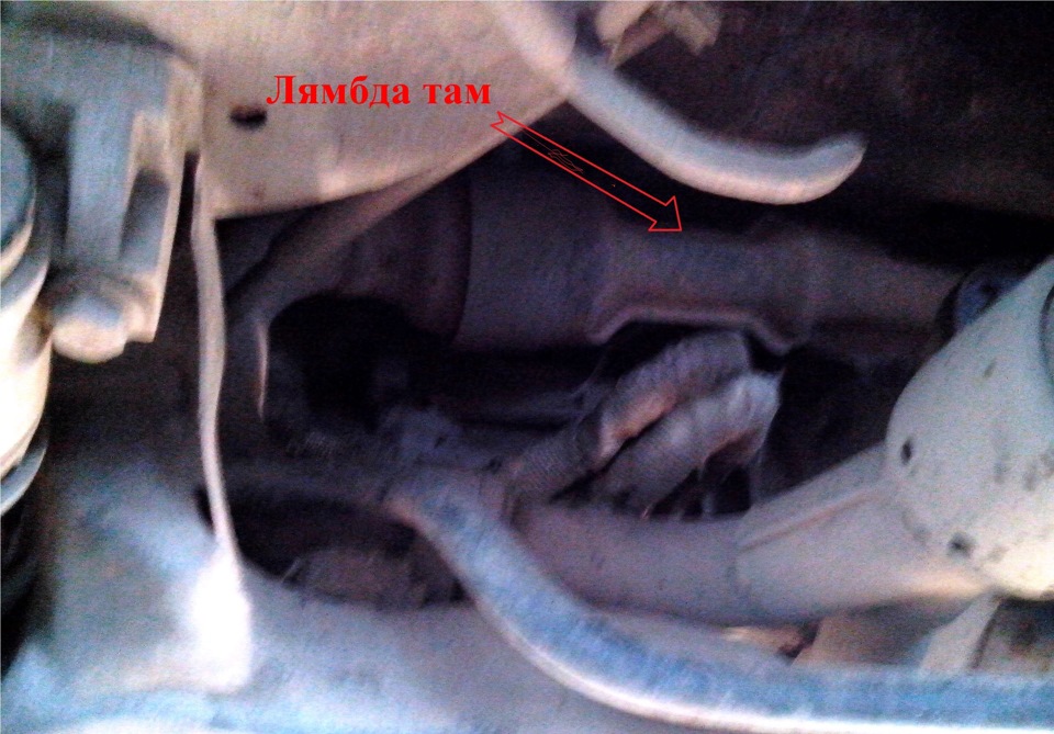

Доброго времени суток! ну, вот заказал на EXISTe датчик универсальный, стоимостью 4381,72р(оригинал-под 16т.р. для сравнения) и через три дня он был у меня в руках.Очень боялся, что может не подойти, но когда сравнили, он оказался один в один.
Визуально-да, но какое сопротивление на нем-неизвестно.Т.е. ставим и заводим, а там и видно будет.
Тут -то и началось…с какой стороны к нему подлазить?
Покрутившись вокруг машины, приняли решение снять колесо, открутить тягу рулевую и подлазить к датчику через это окошко
Дотянулись ключом до датчика и стали пробовать, большое усилие приложить невозможно из-за неудобства и…О, ЧУДО! он поддался сразу. Потом рукой, добравшись, открутили.
Так же поставили
Пришел электрик, подключился. Сказал, что на данный момент все работает в норме, но нужно поездить и еще раз подключиться.
Дыма не стало, не воняет, машина не тупит. по расходу еще не понял, но главное все подошло и работает. Заодним, поставил кардан с новыми подвесными.(Честно скажу-без кардана ездить приятнее, но по асфальту…)

Приветствую! Лямбду менял по какой причине? Чек горел?
Привет, нет, ничего не горело, просто машина тупила, потом выстреливала, в любой момент могла просто не поехать, хоть на педаль газа задавись, диагностика показывала в одной башке бедную смесь, в другой-богатую
