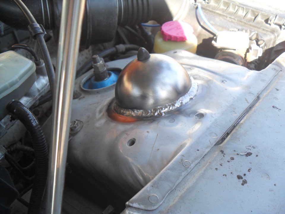

Так же продублирую как я решил проблему со стуком верхнего рычага о кузов при столь радикальном занижении.
В передние чашки были приварены заказанные стальные "полусферы", а к ним изнутри был установлен резиновый "буфер" подвески от Вазовской классики …
Ну не знали мы (на тот момент :) )что япы (да и не только) входят из этого положения укорачивая поворотный кулак.

теперь при сверке будут спрашивать, что это за титьки на стаканах))

как сиська))

Красавец)) единственно сетка решетки как по мне так в черном цвете лучше выглядит) было и как у тебя но в итоге вернул черный цвет) блин легких путей не ищите, это я про рычаг)
www.326power.co.jp/item/500/ вот тут на 3 см укорочено) и сами тоже укорачивают) всегда восхищаюсь людьми решившимися на свап! сам никак не решусь=(
