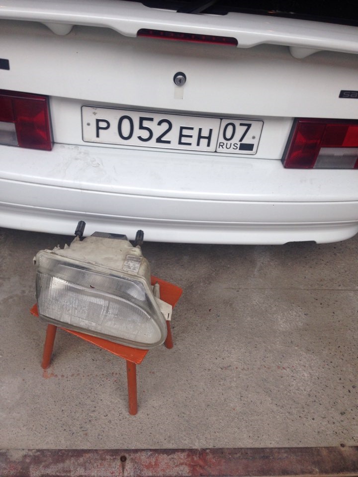

Всем доброго вечера. В последнее время правая передняя фара стала сильно запотевать, после каждой мойки вся фара запотевала, от чего ухудшалось освещение.

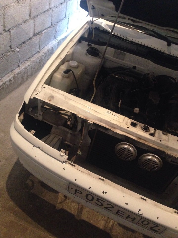

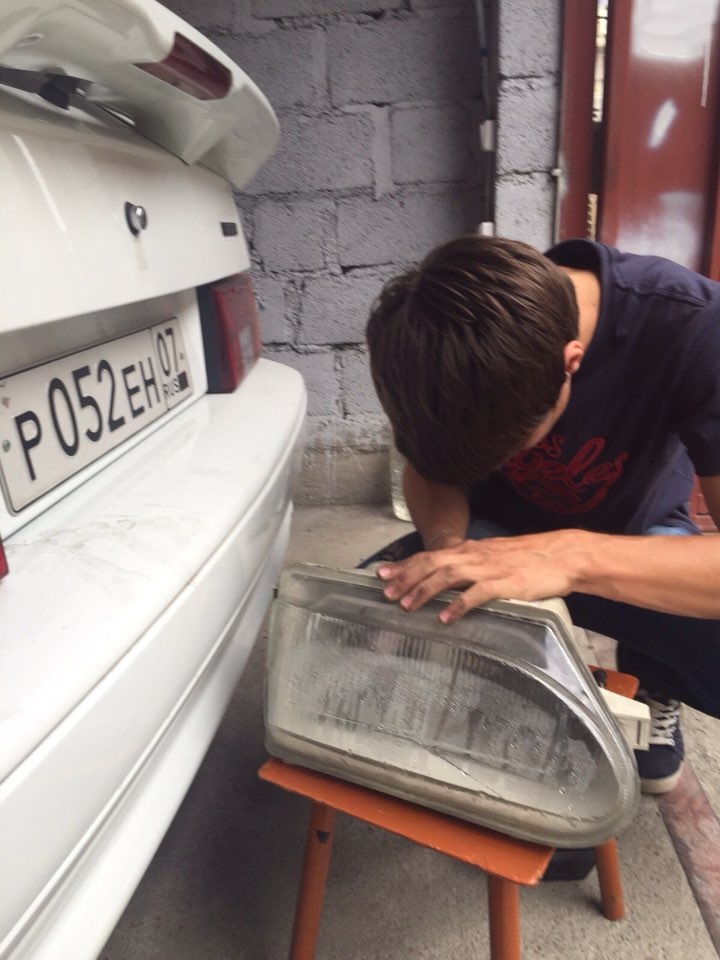

Сегодня разобрал всю морду, снял фару и разобрал. Много конденсата было внутри. Высушил все, убрал старый герметик и собрал обратно.
Использовал силиконовый прозрачный герметик.
Вечерком выгнал, вроде пока не потеет. Завтра помою и посмотрим, как она себя поведет :)
