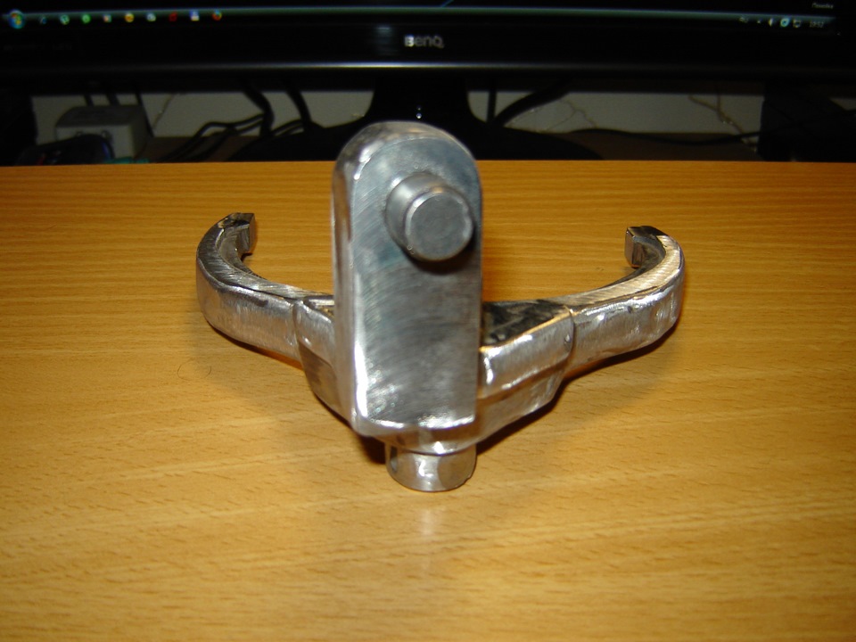

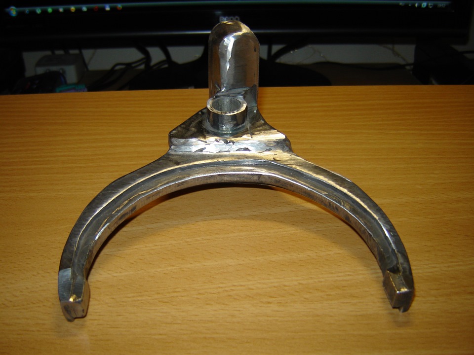

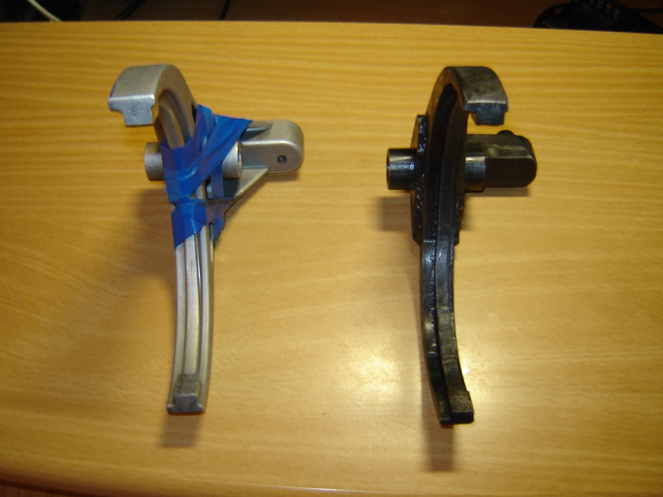

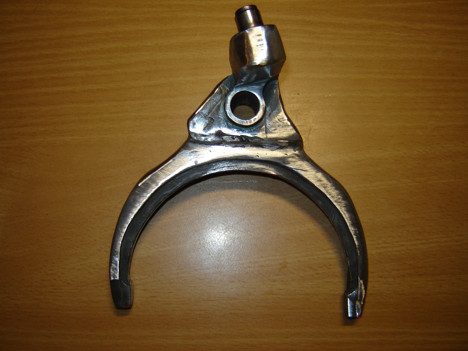

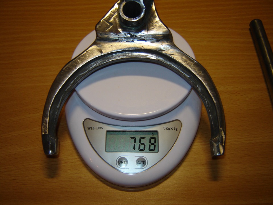

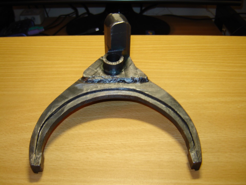

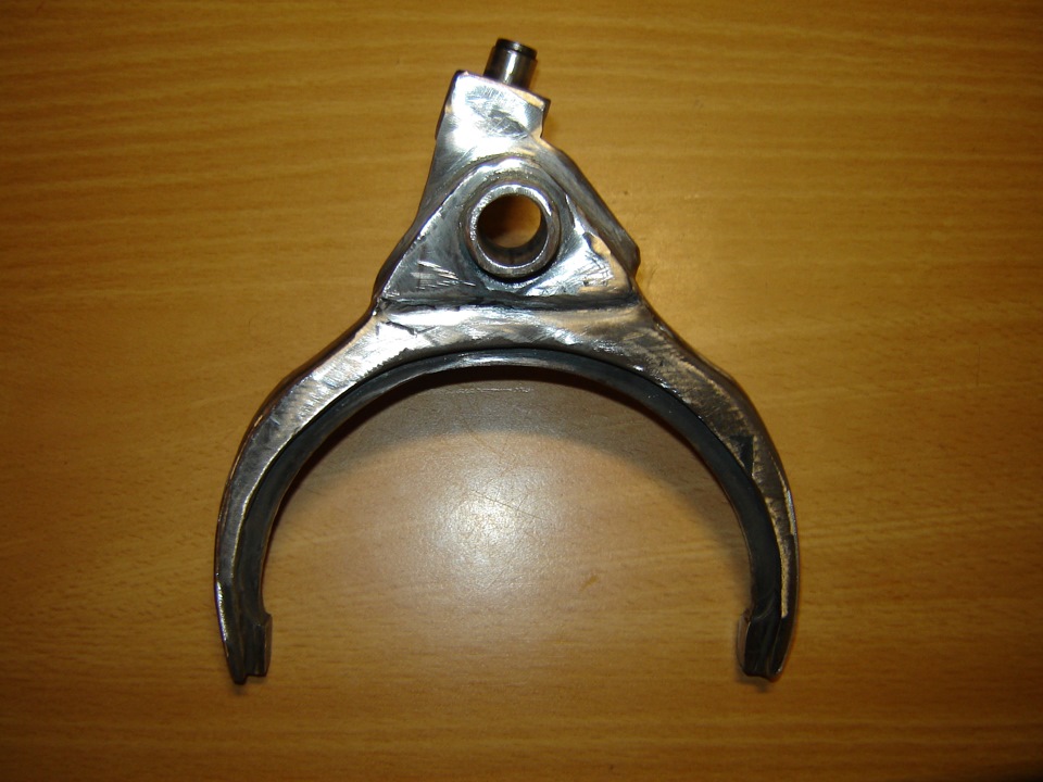

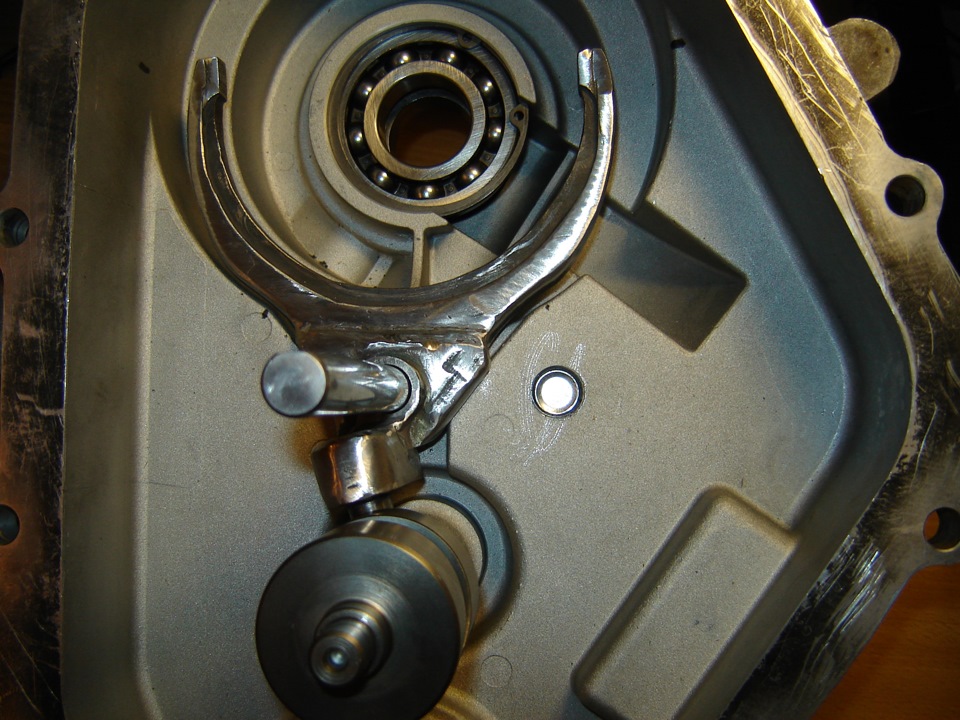

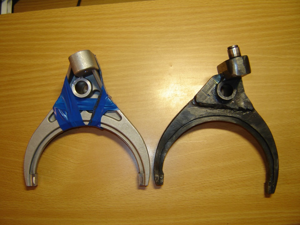

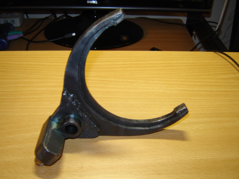

Сегодня отдали изделие — черновой вариант (фрезеровщик Сергей — честь и хвала таким людям, золотые руки). На изготовление ушло два дня. После требовалась доводка вилки, делал это дома, нет электричества в гараже. В итоге после обработки детали — ремонт туалета, (пилил там). Супруга "приятно" была удивлена, когда вернулась, но было уже поздно — я её допилил!
Завтра сборка! :)
Ну и по традиции немного фоток!

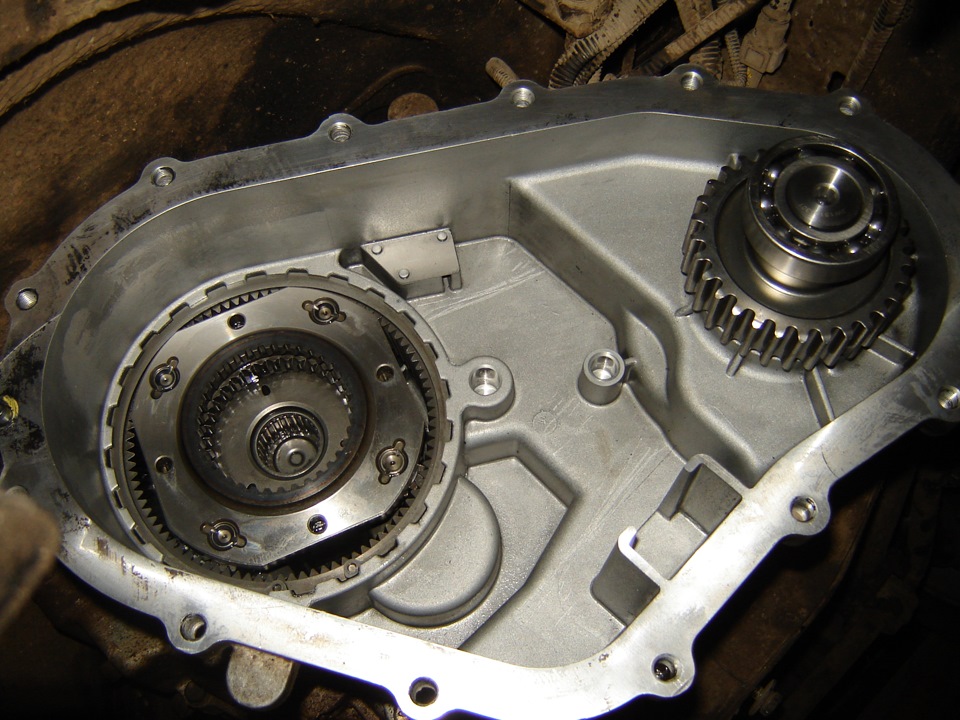

Добрый день.
А как проявляла себя поломка? Мост не подключался и горели три лампы? 4WD Check, 4H, 4L?
Или лампочки горели как положено, но мост не подключался?
Пониженная включалась?
Мой патр калекой стал, примеряюсь, думаю в выходные разбирать раздатку, смотреть чего и как там.
Индикация работала в штатном режиме, что и вселяло уверенности в исправности раздатки, но заехав в бучину, сразу становиться ясно, без трактора не обойтись…
Спасибо за скорый ответ.
У меня так тоже бывает. Т.е. сейчас оно выглядит следующим образом — порой индикация работает как положено, а порой начинает выдавать три лампочки 4WD Check, 4H, 4L.
Буду в выходные разбирать РК, вот думаю не торопиться с заказом вилки, или заказать уж… так-то на емексе около 3тыр за нее просят.

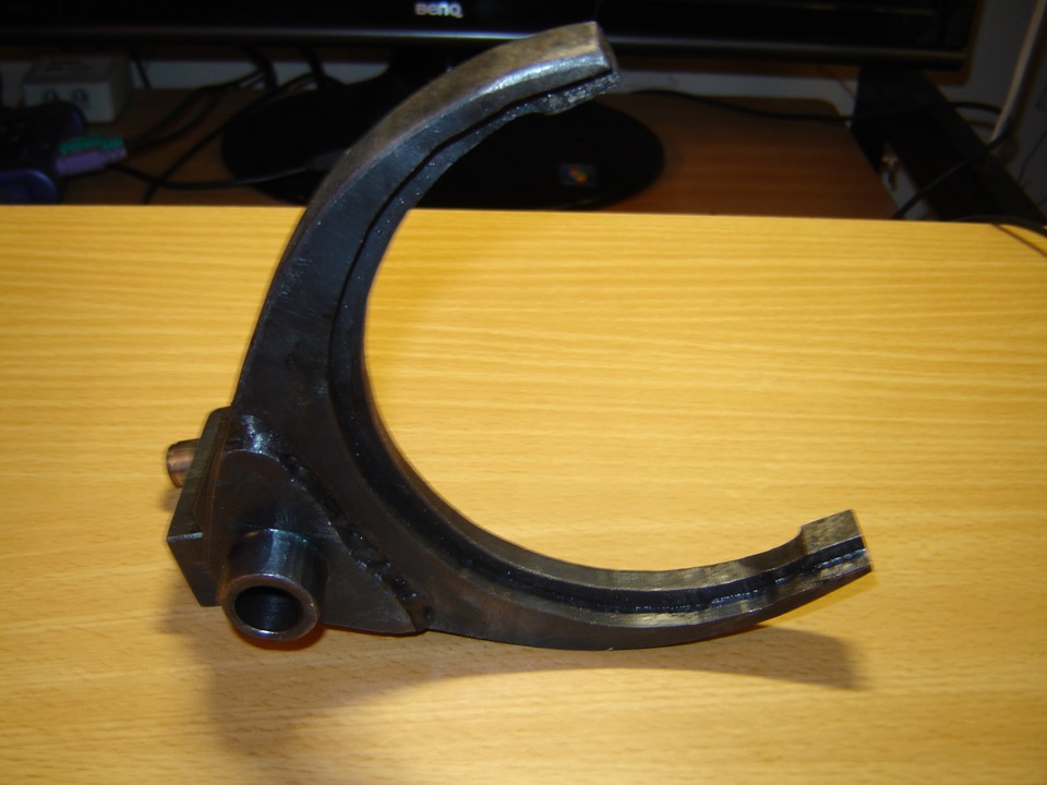

Может и не вилка, в что-нибудь с сервоприводом или датчиками или модулем включения раздатки. Треснутую вилку я увидел в заливное отверстие раздатки, начал бы от туда, возьми веб-камеру, лампочку и нобук, хотя мне этого не понадобилось и так видно было.
Спасибо, пойду гляну.
Сервопривод проверяли, по датчикам тоже вроде подозрения сняты. Пробовали включать с вывешенным передним мостом, крутя зажимом (сервопривод снят был) — не зацепляется. Все пришли к выводу что проблема механическая и она внутри.
Печально, но всё ремонтируется, удачи!

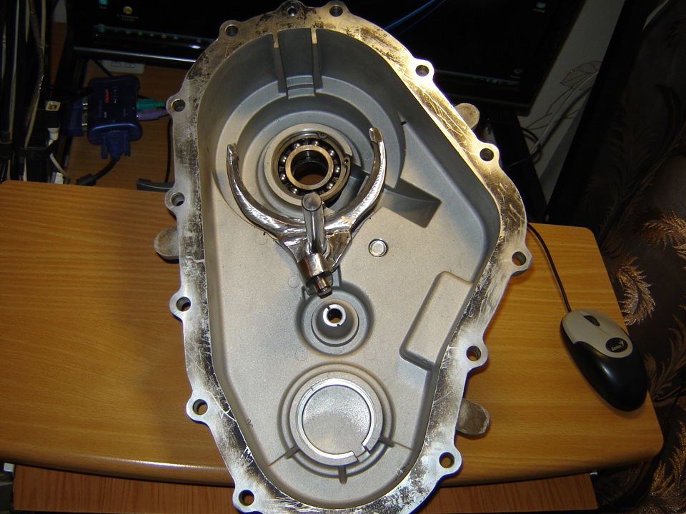

Добрый день! Проверили все что смогли. В итоге все стороны пришли к выводу, что без разбора не обойтись. Разобрал — сломана вилка. Цена у дилера 3000руб. Сегодня же вернемся в строй :)

Такие вилки стальные, изготавливают и продают в Челябинске. Цену точно непомню, толи 800руб. толи1500руб. Если память не изменяет, фирма Детальтехкомплект.
Отлично, по подробней бы о производителе и цена адекватная :)
Я у них заказывал проставки для расширения колеи 30мм за 3000р. Это самая низкая цена, что я нашел и на их сайте увидел вилку для рк даймос. Сильно не вникал, так как у меня обычная рк. Могу номер тел.по которому созванивался с ними, скинуть в личку, чтоб за рекламу не сочли.

Вилку сделал молодец, супер, проблема огромная решена. Есть чертежи?
Чертежей к сожалению нет, делали по шаблону из сломанной вилки, размеры брали с неё. В общем старались как могли :)

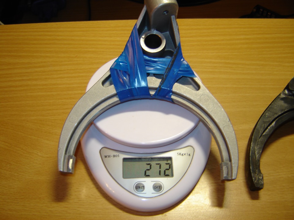

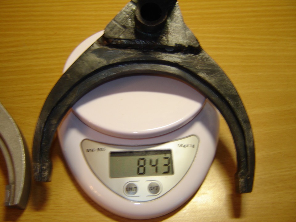

Вилку полностью на фрезере точили или подобрали от чего то?
Точили на фрезе из стали, а подобрать не получилось, да и силуминовые они все…

Пробег после ремонта примерно 350 км, из них на полном приводе около 100 км, вроде полёт нормальный :)

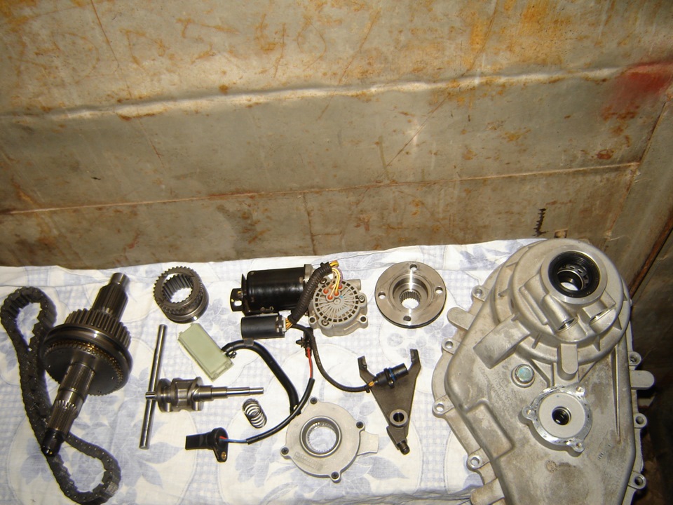

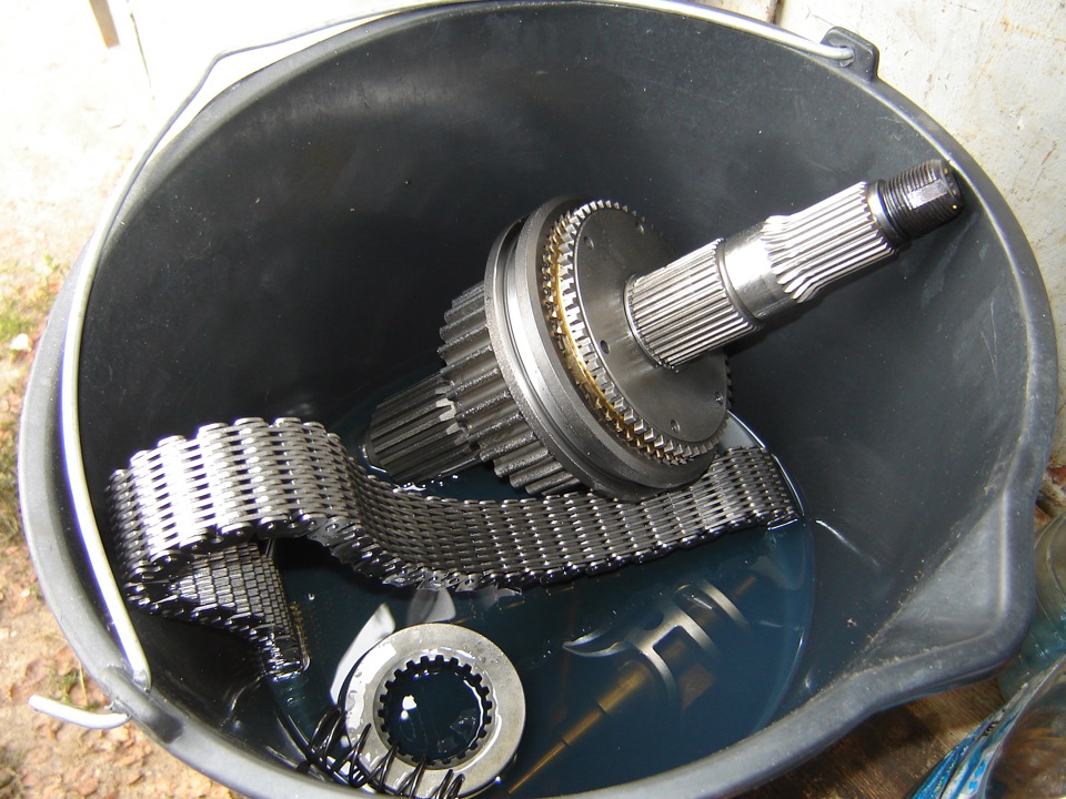

Пока разобрана, размеры сальников возможно снять?
Или их фото крупно?
Можно в личку.
Спасибо.
Я пытался, выложу, правда качество не очень :(
Ну хотя бы просто размеры…
Прочитать и тут написать, многие будут признательны.
Сейчас, сделаю третий пост по сборке и туда выложу :)

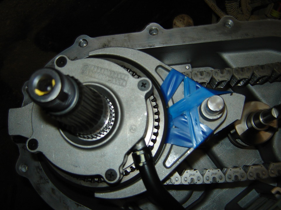

Работа хорошая! Но мне блин теперь интересно стало, с какого хрена она вообще сломалась?
1. Масло плохое было?
2. Брак?
3. Включал может неправильно? (понижайку например на ходу)
4. Короче почему?
У меня блин тоже DYMOS
1) Масло — zic 75w85 g-ff gl-4
2) Скорей всего нет
3) Нет, я вообще к технике очень бережно отношусь, а понижайку на ходу не включишь, сразу "чек 4вд" выскочит, там стоит доп датчик, который снимает сигнал о движении и соответственно блокирует, это и есть защита от дурака. А вот при пробуксовке если будешь включать, то дров можно наломать порядочно… :)
4) Из всего произошедшего, могу предположить, что на месте, тоесть без движения, передний мост лучше не включать, туговато "налазит" муфта включение ПМ, руками пробовал так делать, уперается в синхрон, вот покрутишь хвостовик и раза с третьего муфта заскочит, и если потом не крутить хвостовик, то всё чётко включается, я пробывал просто плоскогубцами включать, вращаешь против часовой, вкл. ПМ, далее понижайка, усилие на вкл. ПМ — для рук нормальное, чувствуется…
Ясно, короче где то закусило и ппц
Возможно и так…
