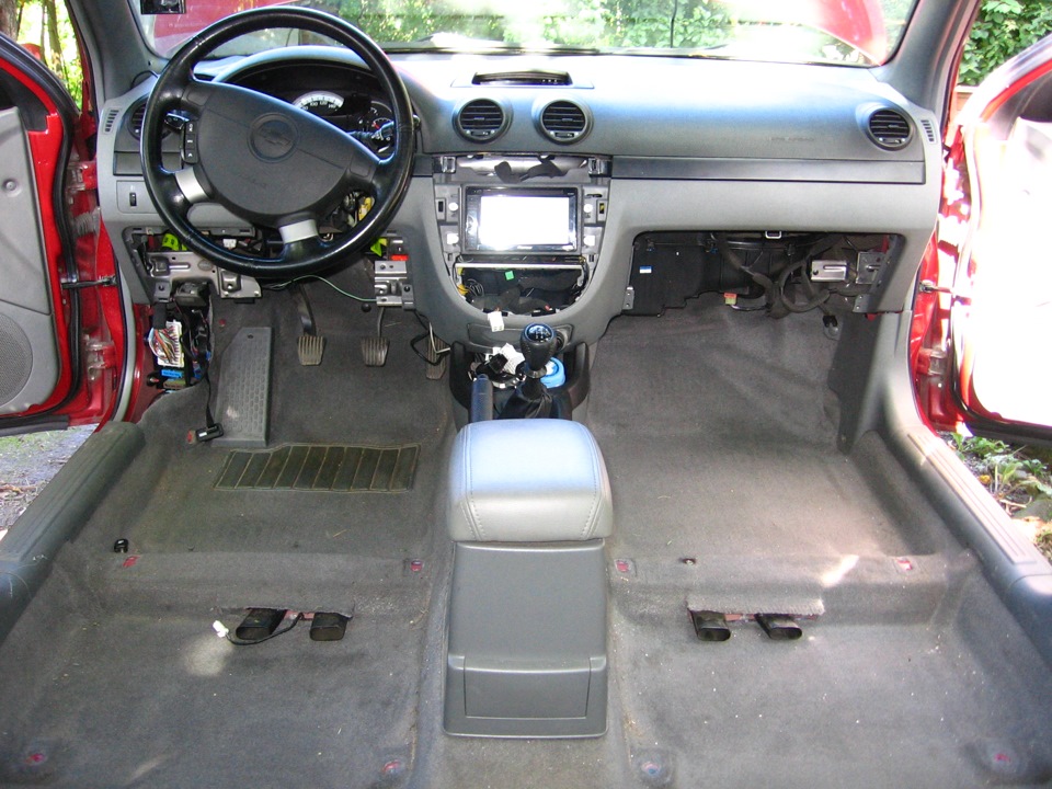

Я прибыл на место установки (другой друг предоставил двор возле своего дома) пораньше, друг-электрик смог вырваться в первый день только ближе к вечеру. Пока был один, принялся за демонтаж. Первым делом отключил и снял аккумулятор, для безопасности, тем более, что все равно необходимо подключать датчик наружной температуры к разъему, находящемуся под аккумулятором. Затем снял передние сидения и подушку сидения заднего, чтобы удобнее было лежать. Не пожалел, это быстро, а работать так значительно удобнее!

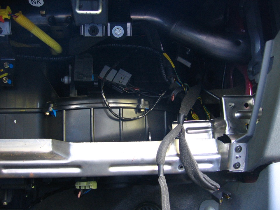

Затем снял с пассажирской стороны — бардачек и металлическую планку под ним, с водительской — пластиковую панель, в которой бардачек под мелочь, черную металлическую планку под ним, нижнюю облицовку руля, пластиковую облицовку у левой ноги водителя, за которой скрывается необходимый нам разъем С202. Затем отцепил тросики приводов селектора обдува и заслонки печки, облицовку центральной консоли и облицовку часов.

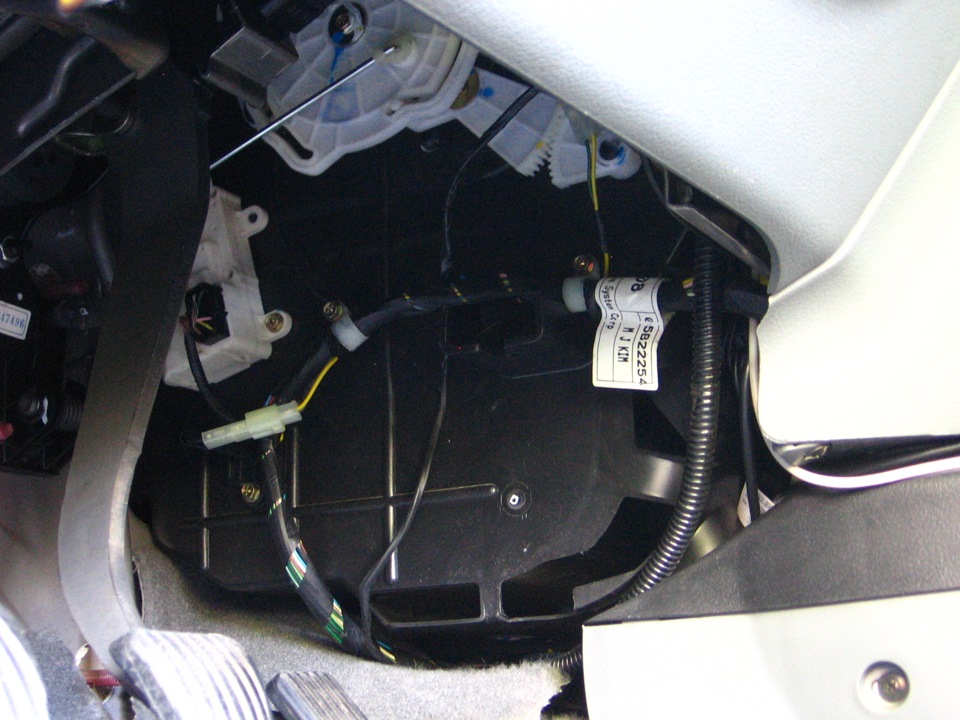

Затем отключил старую проводку, выкрутил блок резисторов и вкрутил на его место транзистор регулировки скорости вентилятора, крепеж реле максимальной скорости вентилятора.
Затем с правой стороны печки открутил и снял две белые пластиковые детали привода заслонки печки, с мелкой пришлось помучится, она никак не хотела отщелкиваться с оси заслонки, боялся сломать. Затем прикрутил на штатное место моторчик, на ось — новый рычажок и соединил их тягой. Чуть ниже прикрутил держатель разъема С209, который разделяет новую косу проводки на две части.
Далее перешел на водительскую сторону, так же прикрутил моторчик селектора заслонок отопителя, тут пришлось помучится, расположен он очень неудобно, соединил его с программным колесом металлической тягой.

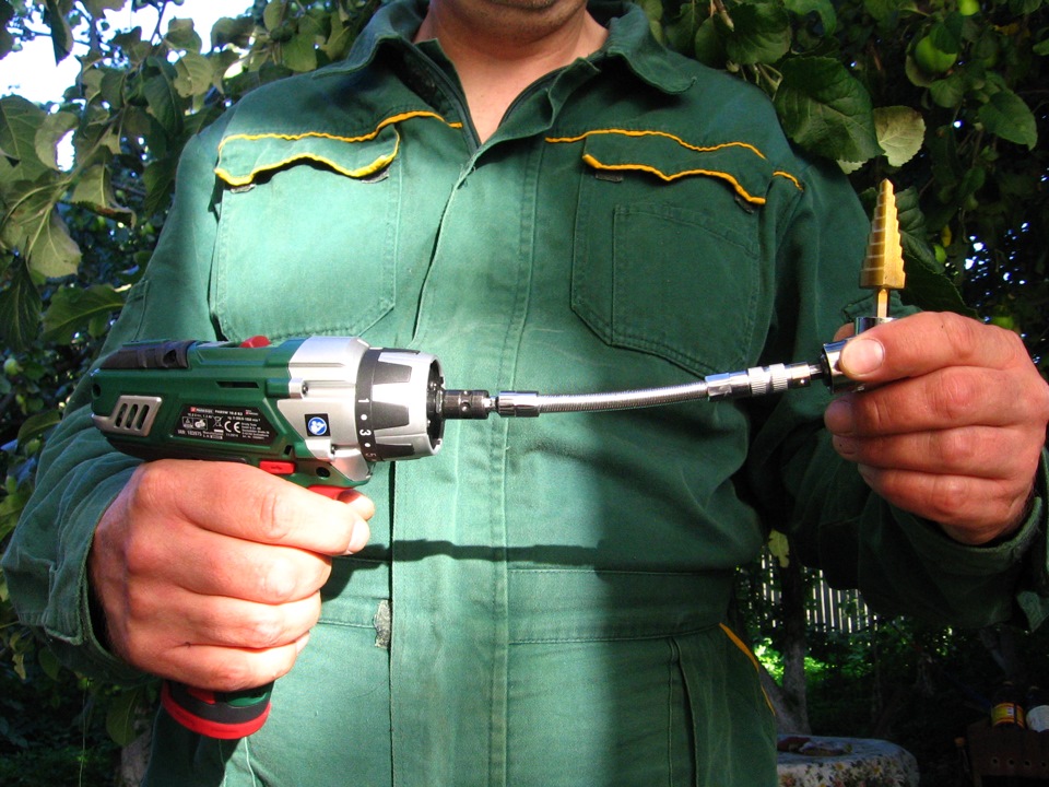

Дальше началось самое сложное — сверление отверстия в отопителе под шланг аспиратора, расположен он ужасно неудобно, но тут подоспела помощь с правильными руками и инструментом!
Шлаг аспиратора приклеили Поксиполом, с шурупами не стали связываться. Ножом прорезали отверстие под датчик температуры печки, там действительно есть едва заметный контур по которому надо резать.

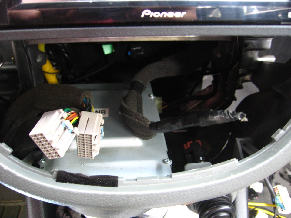

Т.к. ответной части разъема С208 в моем комплекте не было, а купленные мной разъемы электрик забраковал — не годятся для подключения толстых силовых проводов питания вентилятора, то решили сделать следующее: проводку питания вентилятора не перетягивать, использовать существующий кабель и старый разъем вентилятора, в который были вставлены ответные клеммы из разъема С208 (желтый толстый провод, питание и черный толстый, масса) и все это усажено в толстую термоусадку. Остальные провода также соединять просто пайкой, если понадобится демонтаж, то недалеко есть разъем С209.
Далее необходимо протянуть недостающую проводку. Необходимо подключить 10 линий (минус 2 толстых провода, масса и питание вентилятора, которые уже подключены посредством старой проводки). Из них 4 провода лучше подключить в центральной консоли, это две линии питания (BAT+, оранжевый и IGN2, коричневый) и две линии подсветки (ILL+, Коричневый/белый и ILL-, зеленый). Тут новый провод тянуть не стали, воспользовались остатками старой проводки, которая вела от блока управления кондеем к блоку резисторов скорости вентилятора и моторчику заслонки рециркуляции. Кроме этого в остатках старой проводки блока управления кондеем необходимо так же соединить с линией IGN2 (коричневый провод, контакт B3) один из оранжевых проводов (А7), это необходимо, поскольку реле включения вентилятора по старой схеме включалось через переключатель скорости в блоке управления и блок резисторов. По новой схеме, с климатом, это реле будет постоянно замкнуто при включении зажигания, регулировкой скорости здесь занимается блок управления через силовой транзистор, который мы установили вместо блока резисторов, а максимальная скорость включается новым реле, которое также было установлено выше. Осторожно! В старых разъемах блока управления несколько оранжевых проводов, надо смотреть распиновку разъема или прозванивать нужный провод тестером.
Затем настала очередь разъема С202 к которому были протянуты оставшиеся 6 линий, для чего были использованы новые разноцветные провода, уложенные в тонкую гофру и закрепленные по пути стяжками.
