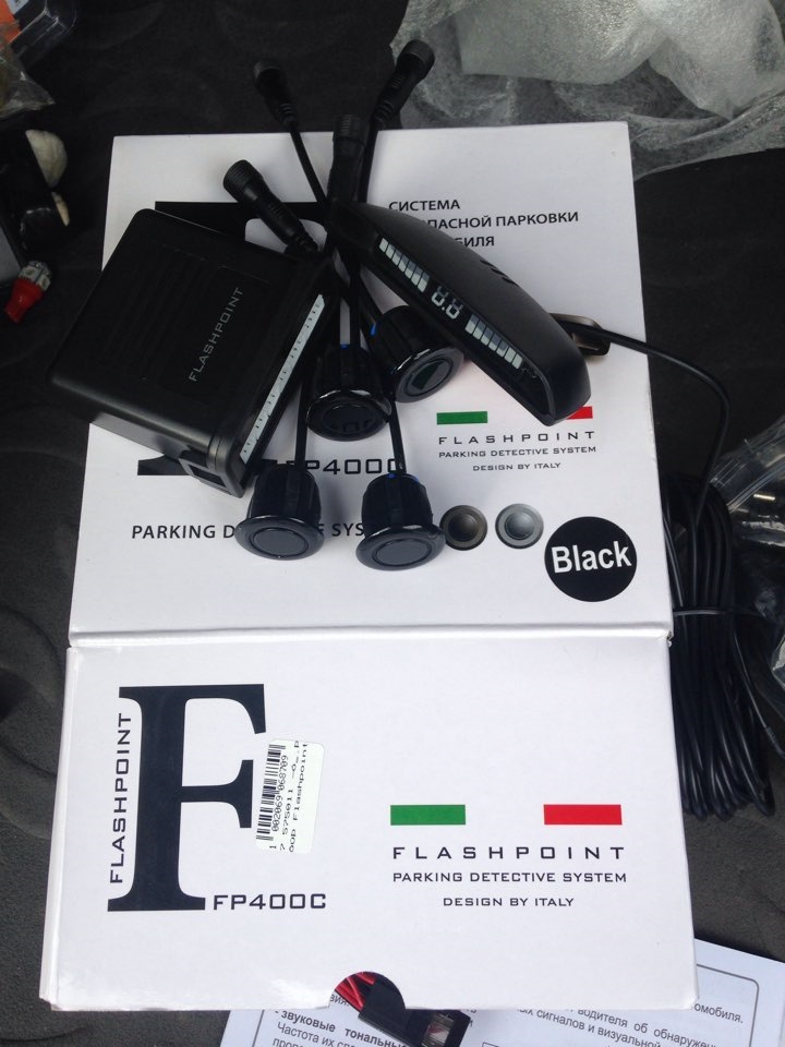

Выбрал модель парктроника flashpoint fp400c
Купил его за 2 т.р.

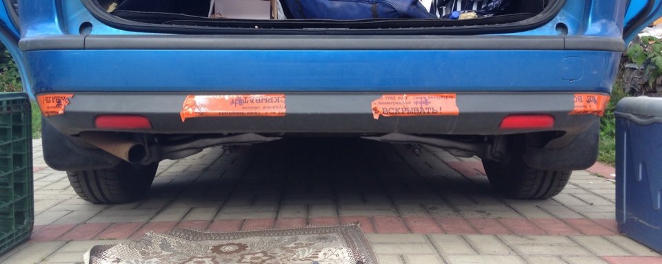

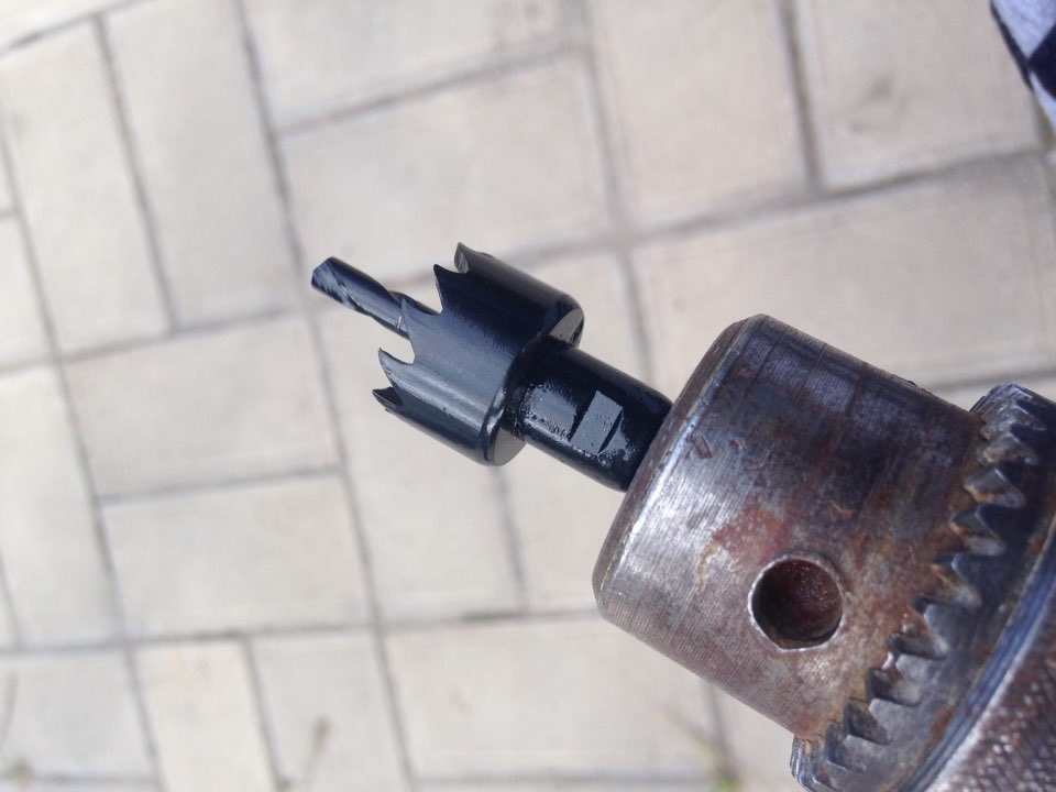

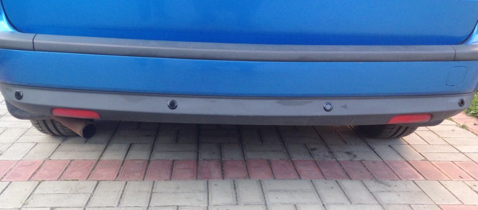

Выбрал день, взял с собой девушку, приехал на дачку и занялся разметкой) сразу же непонятки…до этого читал в интернете, что с внутренней стороны бампера уже произведена разметка под датчики. Походу на бамперах, которые стоят на универсалах этой разметки нет. Да и вообще, было решено устанавливать датчики в нижний черный молдинг просто потому, что выше установить, не снимая бампер, нереально. Туда просто не подлезть. Долго долго мы все это дело размечали, стараясь не скосить. Вроде бы получилось точно. В комплекте шла фреза в размер датчиков.
Аккуратно в месте будущих датчиков наклеил скотч и просверлил.
Вставил датчики. Тут главное правильно их поставить! С обратной стороны есть стрелка, указывающая на верхнее положение датчика.

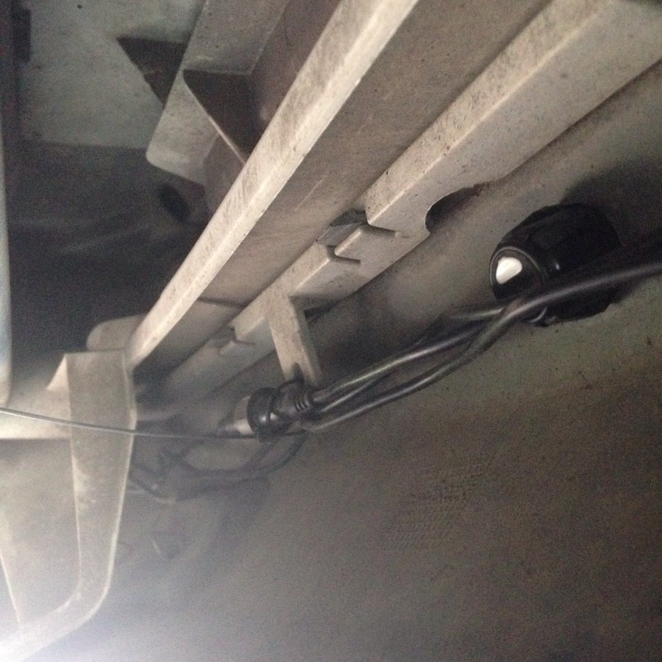

Протянул провода от датчиков вдоль бампера.

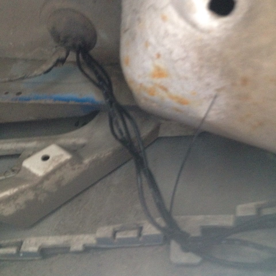

И вывел в багажник через специальное отверстие под проводку.

Замечу тот факт что датчики пришлось установить существенно ниже диапазона, указанного в тх парктроника, я установил на высоте 40см, а диапазон 45-55 вроде. Но изза того, что молдинг чуть чуть направлен вверх, соответственно, и датчики направляются чуть чуть вверх. Так что я думаю этот недостаток пропадает )
