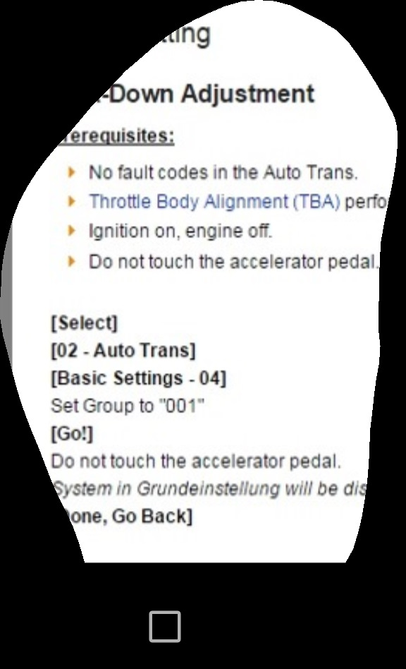

Перед выполнением процедуры адаптации проверить наличие толчка при переключении передач в неподвижном состоянии или во время движения.
Зажигание включено, двигатель выключен.
Не нажимайте педаль акселератора.
[Выберите]
[02 — Электроника КП]
[04 — Базовые параметры]
Группа "001" [Прочитать].
Система в Grundeinstellung будет отображаться в окне
Группа "002" [Прочитать].
[Готово, Назад]
Теперь Коробка сбросила все прежние установки/корректировки.

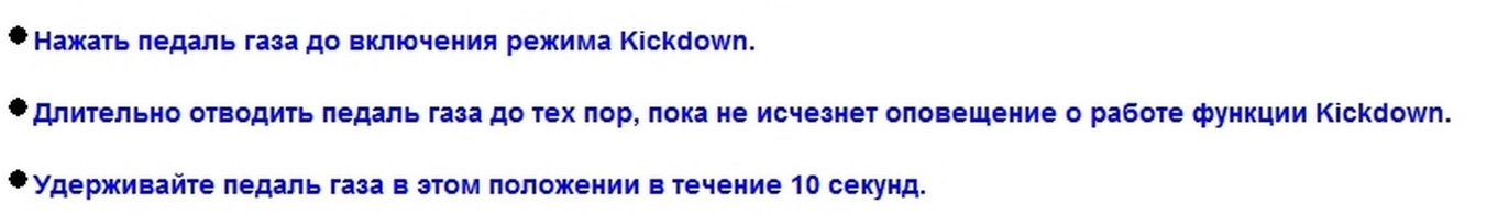

После адаптации педали в режиме kick-down
Хронология нарушена? пункт 2 и 3 нужно поменять местами? выжать педаль, держать 10 секунд потом отпускать?

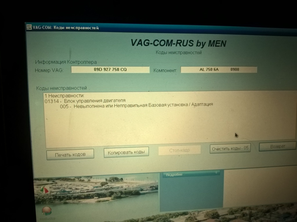

после смены эбу мотора такая ошибка висит по акпп. делал базовые установки 001 и 002 канал не помогает. только 3 и задний ход работают. как исправить ошибку кто знает?
Мало информации о смене эбу, что на что, думаю причина в этом
был эбу ме 9.1 а заменил на ме 7.1 . просто мотор менялся с 3.6фси на обычный мпи впрыск . а какую куда инфу надо вводить

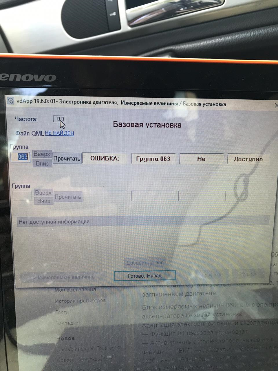

У меня при вводе 063 и 060 ошибка чтения. Вася последний лицензия.
Не ко всем блокам подходит мною описанная методика.

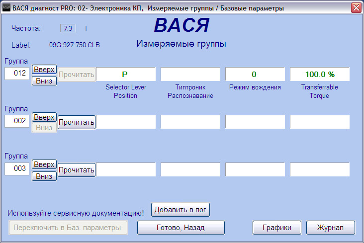

где отслеживать 12 13 25 канал в блоке 02 далее измеряемые величины?
наверное это для старых версий Васи

что бы 001 задействовать надо еще педаль газа выжимать на 10 сек.
и для полного сброса надо две группы делать

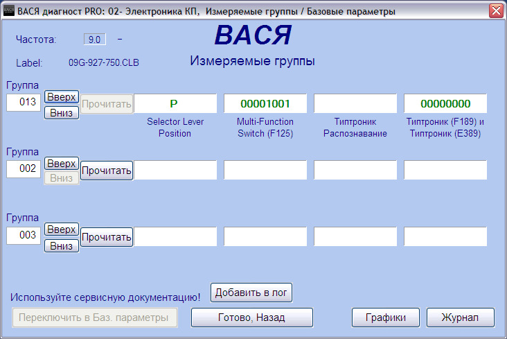

Подскажи пожалуйста, что есть "новые измерения", а то я адаптацию сделал, а итог всего дела отследить не могу
Измерения величин" каналы 12 и 13.
У меня там не так…
Dimap-77
либо читайте Группу 25
