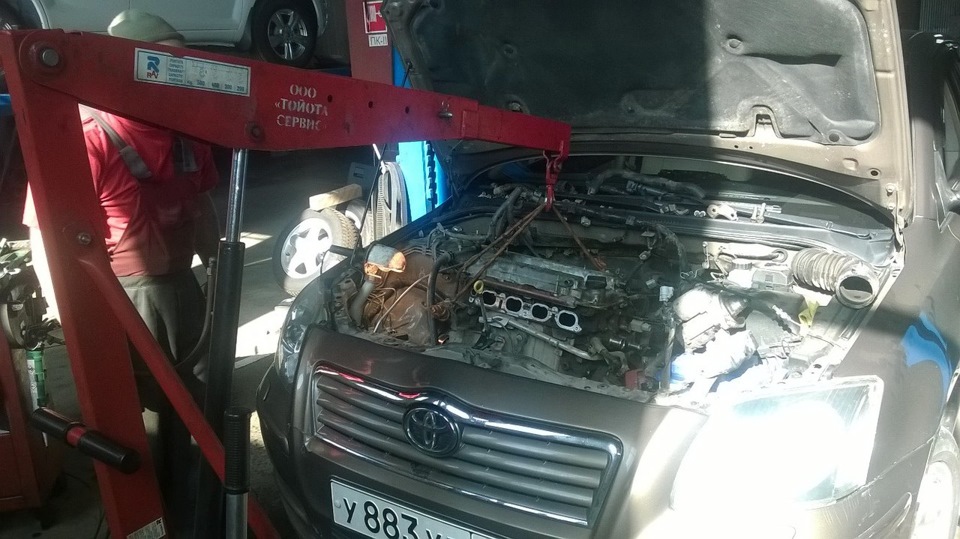

Появилось наконец время у моториста-сегодня с самого утра загнал машину!
Пока тока фото, подробности чуть позже))

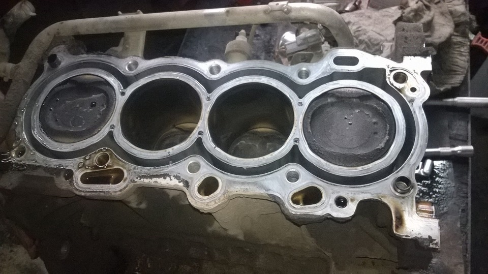

Итак, вечер пришел, немного отпишусь)
снятие и разборка прошла быстро, в 8 загнал в районе 12 все было разобранно))
дефектовка показала что в 1 и 4 цилиндрах на вкладышах имеются задиры, небольшие, но все же под замену, на 1 шейке небольшие потертости исправимо в ручную))))
Цилиндры-не идеал, но походят еще не мало))хон хороший, задиров нет
Поршня — залегшие кольца само собой, на 2х потерты боковые поверхности, можно было бы и их оставить, но подумав решили менять(коль залезли ) — можно было и 2 заменить, но нашел по приемлемой цене и решил взять все)
Остальное все хорошо-естественно маслосьемные колпачки под замену ну и т.д.)))

Привет! Спасибо за интересную информацию! Я так понимаю ремонтировали поршня на 215тк?
1. На каком масле и w работал двигатель и интервалы замены?
2. На фото не пойму, поршень был старый с малым колвом отверстий?
3. Какой был расход масла? Не нашел информацию в твоем бортжурнале… у меня на 215ткм литр на 4000км мобил 0w40
4. Как сейчас с расходом? Какое масло заливается? Стиль езды спокойный или часто ускоряешься?
Удивительно чистый двиг оказался и со старыми поршнями, просто удивляюсь что за эксплуатация или масло какое чудесное?..

Хон нормальный, фотки сам лично делал)))

какой пробег?
215000
еще должен хон остаться
он остался-приличный) вообщем пациент больше "жив"-чем мертв
задиры большие ! как вал поживает
задиры есть, но не большие)-все рано заменю! это фотки такие, кажется что пи.дец)вал-хороший-на одной шейке неееебольшая потертость, шлифанем в ручную)

Стуканул?
да нет) просто жор) прожор
IvanXAH
Стуканул?
Поршневую ставь от рестайла и забудешь про жор
