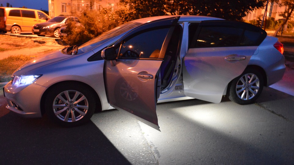

Купил авто, на следующий день завел поехал в магаз, после магаза не завел(с толкача).
Зарядил завел, катался где-то месяц всё норм, уехал в другой город 170 км. заглушил, не завел(с толкача).
Приехал к себе заглушил, на следующий день не завел, заряжал.
Сейчас стоит мертвая.
Как думаете пора менять или можно ещё оживить?
Подскажите про акб.
