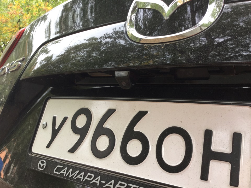

И так, наконец-то пришла камера, внешне очень хорошенькая для своих денег. Сразу отвечу на возможно интересующие вопросы:
# Корпус цельнометаллический, цвет черный металлик, смотрится красиво.Клик
# Дошла быстро и упакована была хорошо.

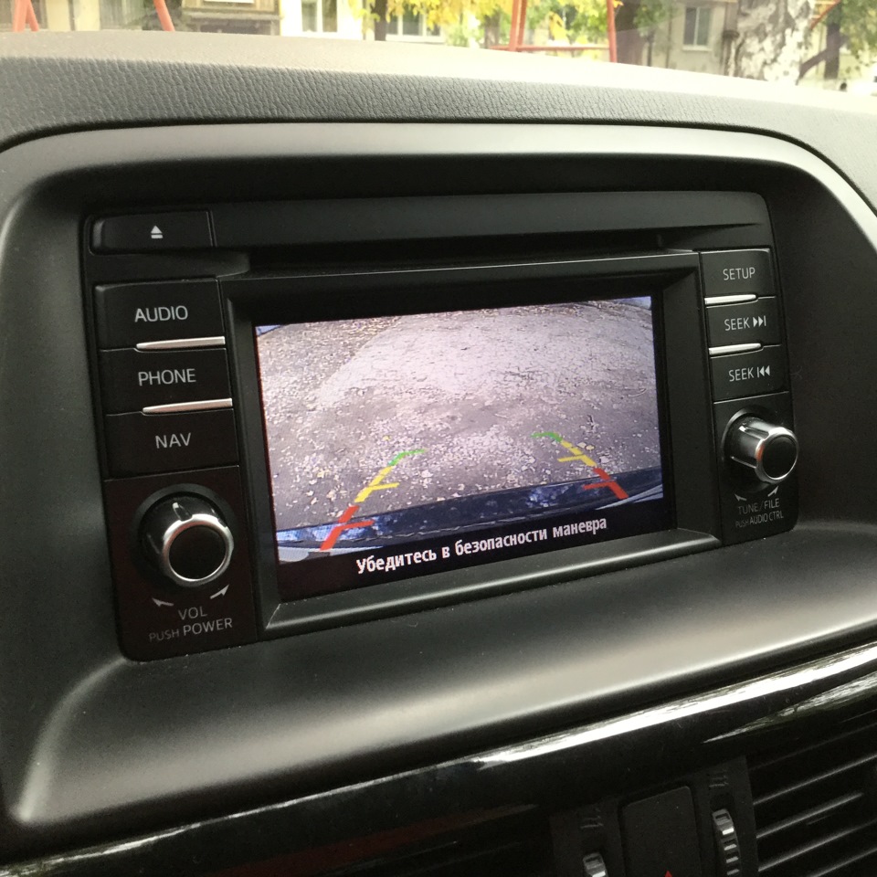

# Качество картинки и днём и ночью очень хорошее.
# Угол обзора достаточный, направление камеры — вниз, захватывает метра 2.5, видно бампер.

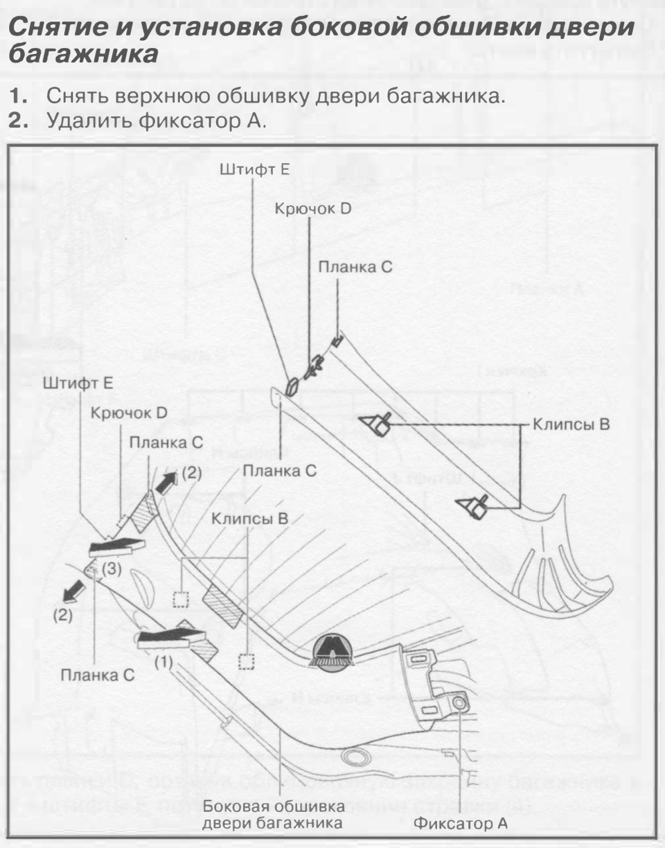

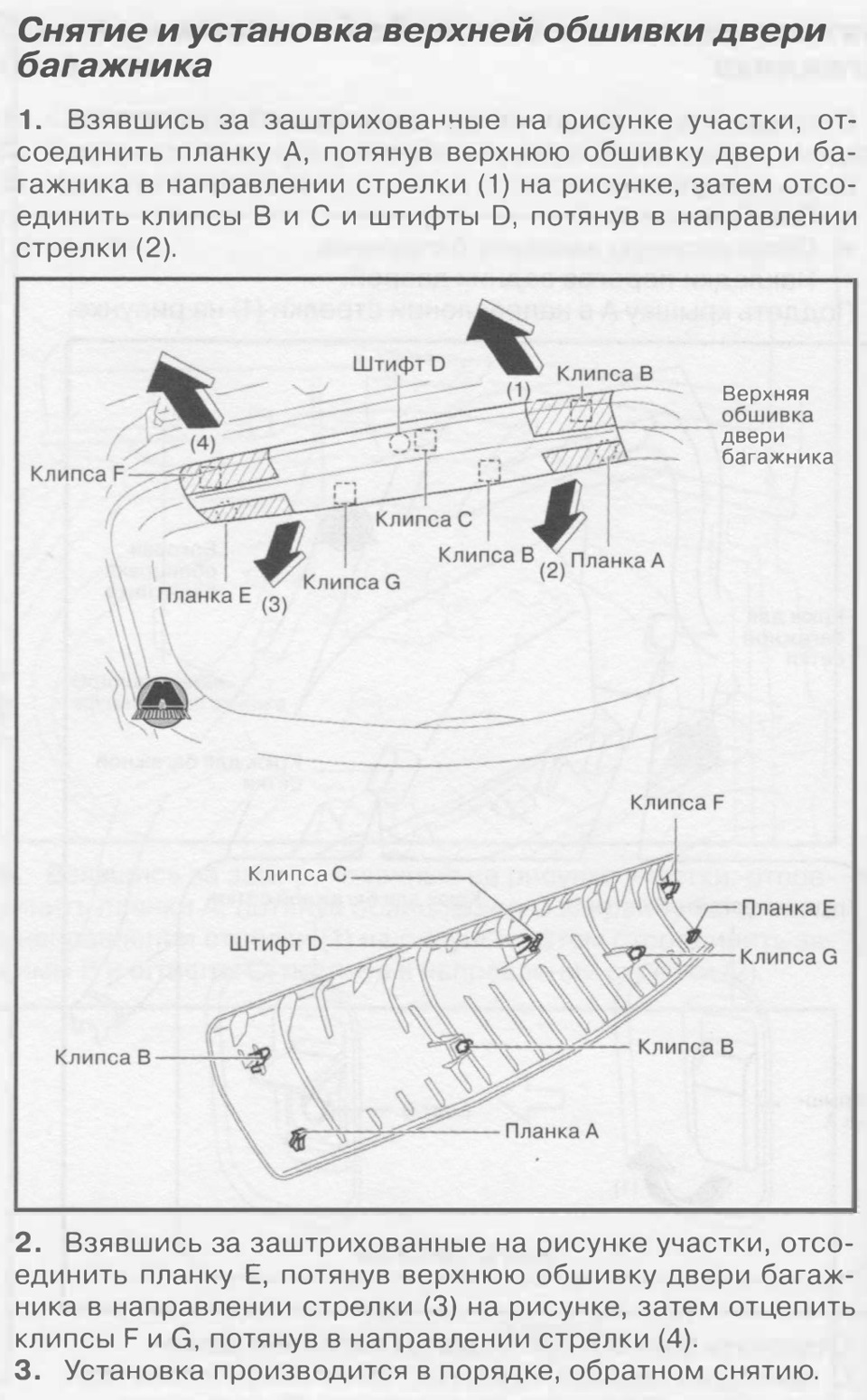

И так, начнём. Открываем багажник и снимаем верхнюю обшивку (кусок пластика посередине).
Видим 2 клипсы по одной на каждой стороне цепляем отверткой и снимаем боковушки.
В обязательном порядке не забываем снять ручку багажника, подцепив отверткой и применив некое усилие.
Вообщем отковыряв всё к чертям собачьим снимаем накладку с логотипом и делам дырку в штатном месте под болт, прикручиваем на шайбу+гровер из комплекта, смазываем герметиком.

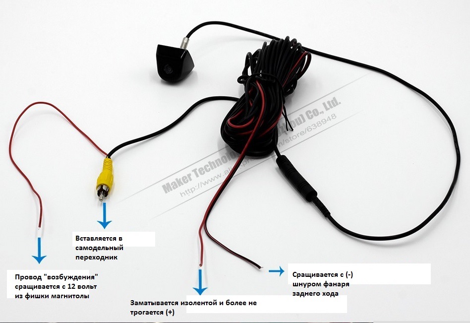

По поводу монтажа проводки:
Cхема подключения выглядит следующим образом
Ведем всё по правому борту через верх, не хотелось тревожить пороги. Землю от камеры сращиваем с землей от фонаря заднего хода, плюсовой провод отрезаем и закручиваем, более он нам не понадобиться.

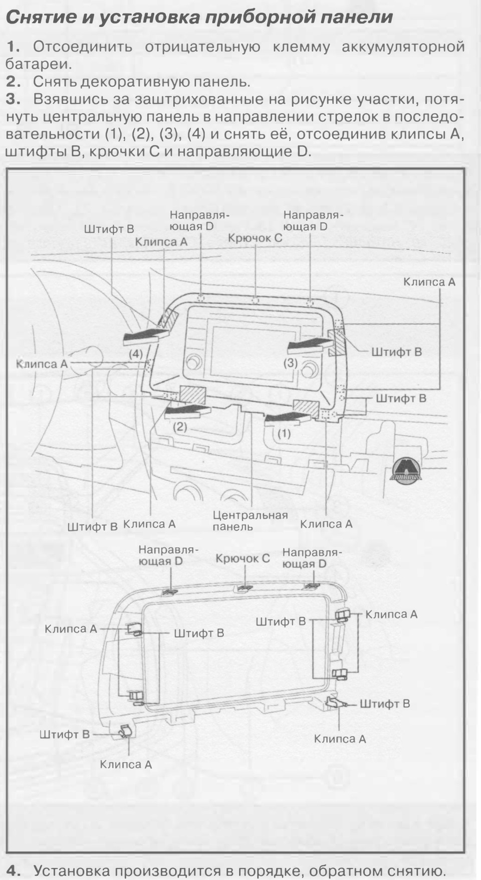

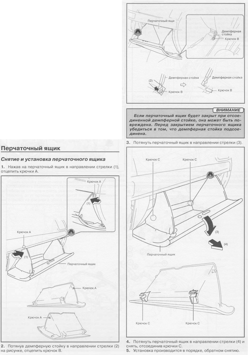

Когда дошли до передней стойки отстёгиваем её и снимаем ящик:
Снимаем декоративную панельку.
Отключаем разъем аварийки, откручиваем больную голову. ( 2 самореза по бокам+болт на 10 под самой головой).

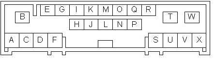

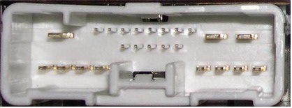

Подключаем самодельный переходник к голове. В штатной фишке ищем напряжение и сращиваем провод возбуждения (красный коротыш).
R — ACC +12V
Белый провод.
Всё, на этом всё. Собираем в обратной последовательности. Камера реально показывает очень хорошую картинку, выглядит очень достойно.

хорошая запись в бортовом журнале! подскажи только, на картинке у тебя написано …"провод "возбуждения" сращивается с 12 вольт из фишки магнитолы", , , , вот его куда именно подключать надо в магнитоле?
Пост обновлён
Не у меня никакой ряби нету
Значит у вас она от 6в работает.моя тоже работает но есть небольшая рябь.я соединил через ключ инвертор.
