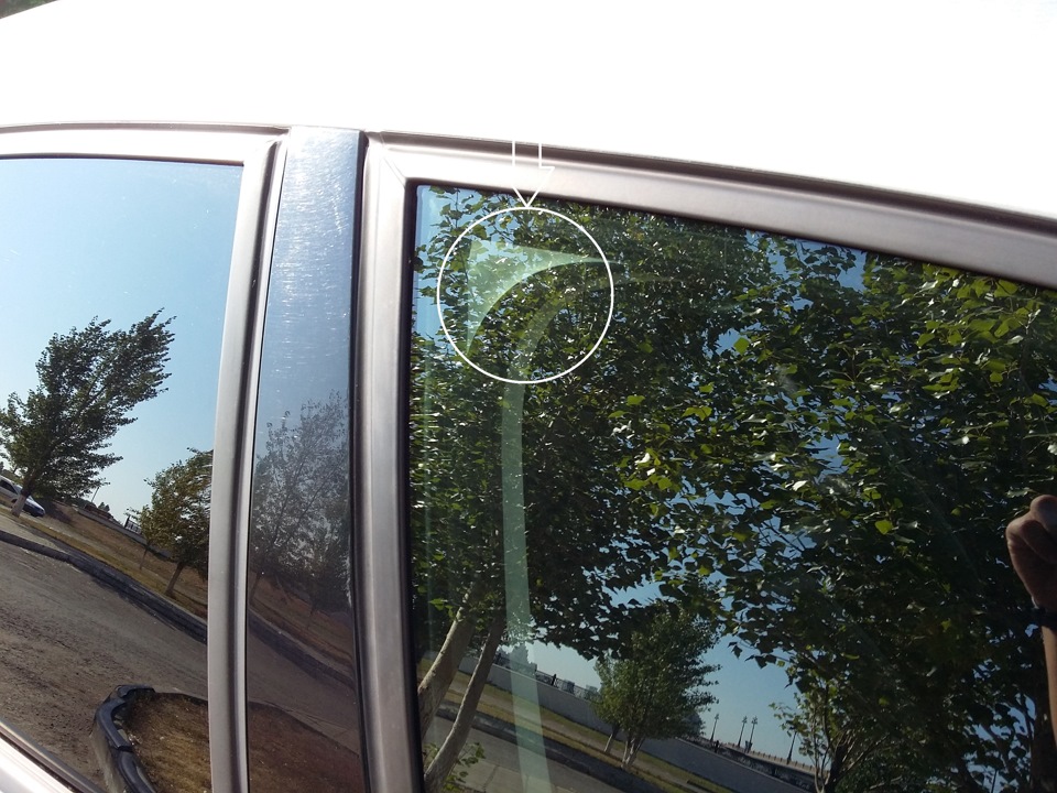

Хотел клеющиеся снаружи, так как раздражала это херня под стеклом:
Посмотрел вокруг стекла всё такое матовое черное (раньше не обращал внимания):

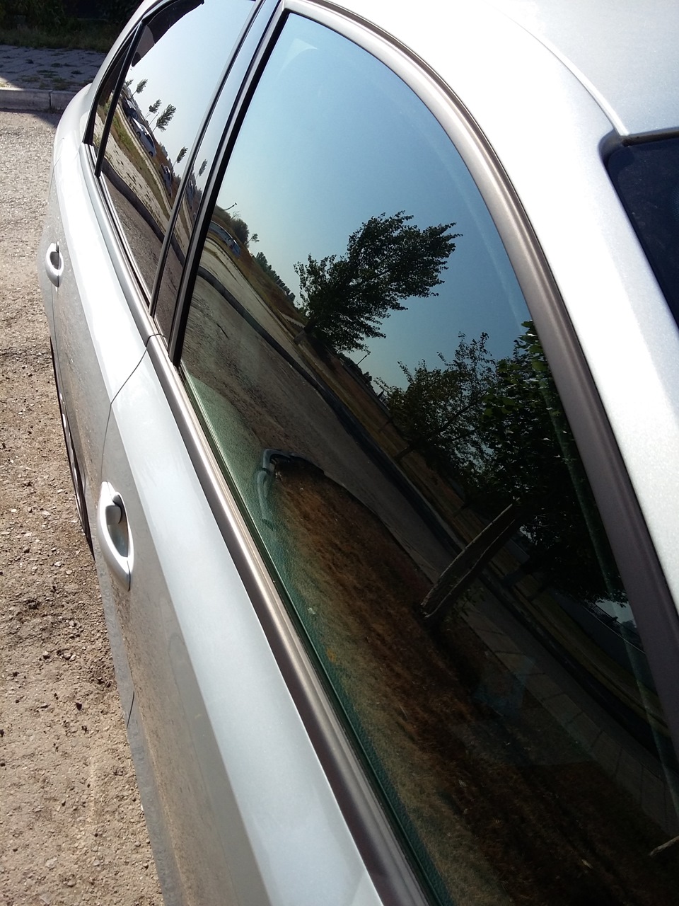

Подумал, что глянцевые дефлекторы тут будут смотреться не очень, было принято решение матом покрыть эти дефлекторы (они были как будто из прозрачного пластика покрытые 5% тонировкой как стекло в общем)

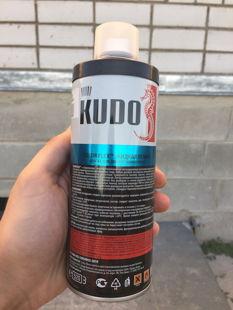

Купил пару балончиков Matt Black наждачку 2000 и начал свой идею осуществлять.
Отшкурил до потери блеска, протер влажной салфеткой поверхность и нанёс краску в несколько слоёв и поставил сушиться:

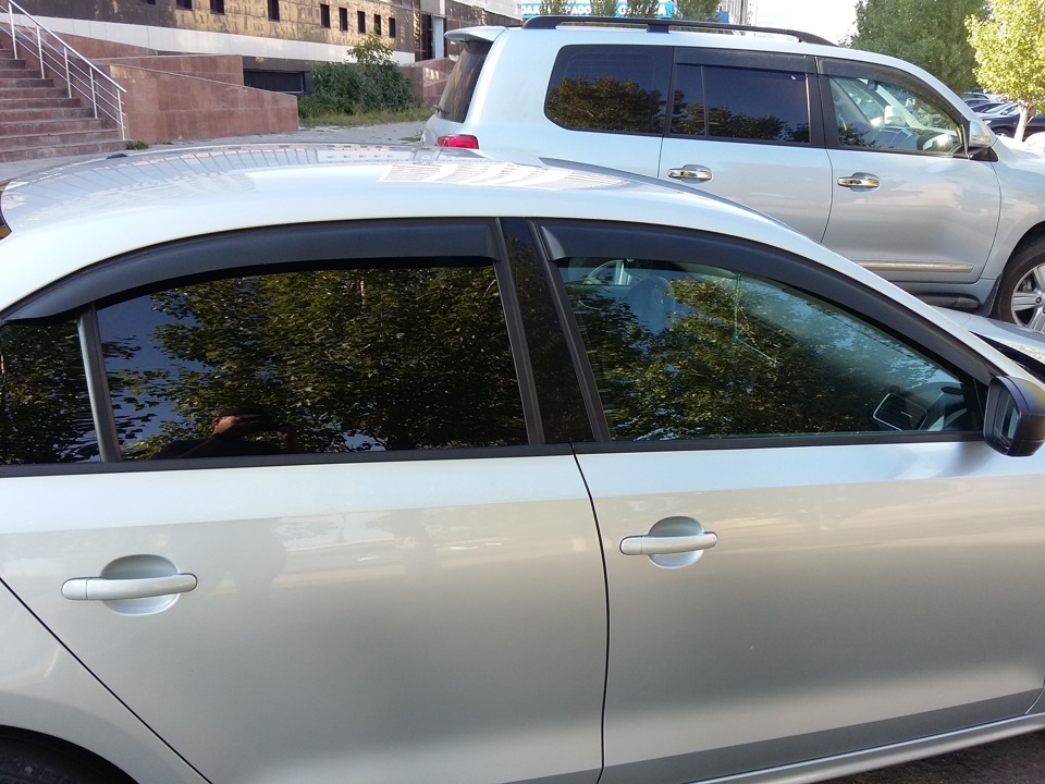

Подсушил где то полчаса, зачистил опять влажной салфеткой место на двери и приклеил.

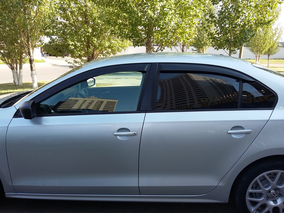

Село всё хорошо, под солнцем всё было нагрето ;)
На мой взгляд получилось гармонично с дверьми как будто их продолжение, и эта хрень прикрылась что на первой фотке ;)
