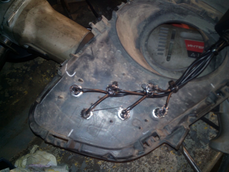

Идея не особо новая, но я решил воплотить её на своём транспорте.

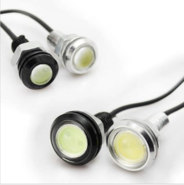

За основу взял, так называемые "орлиные глаза" диаметром 18мм, в чёрных корпусах. Куплены на али.

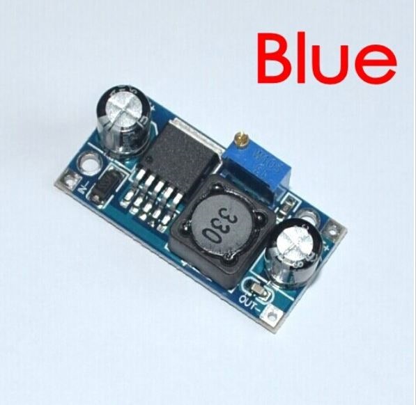

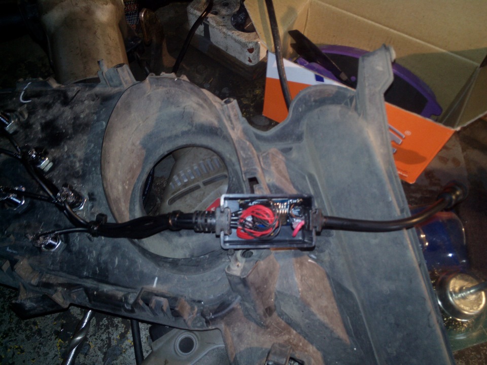

Для стабилизации напряжения и тока использовал настраиваемый регулятор на базе LM2596

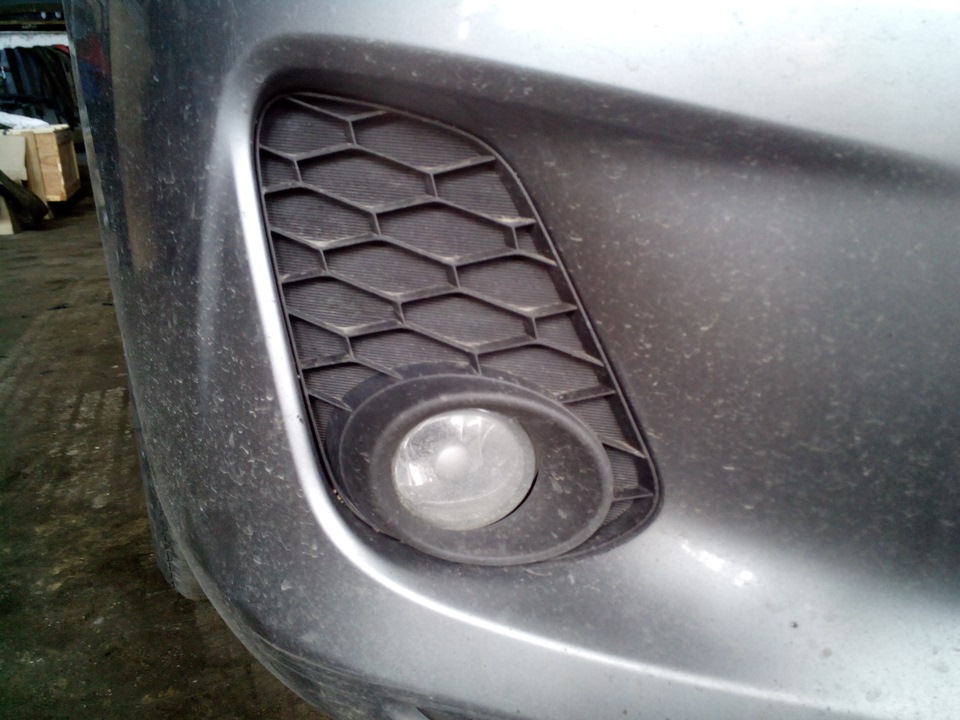

Ну и собственно место установки:
Соты как раз под размер) Но чтобы установить диоды пришлось снимать бампер… Сразу под шумок установил защитную сетку в решётки бампера и проводку под ДХО.

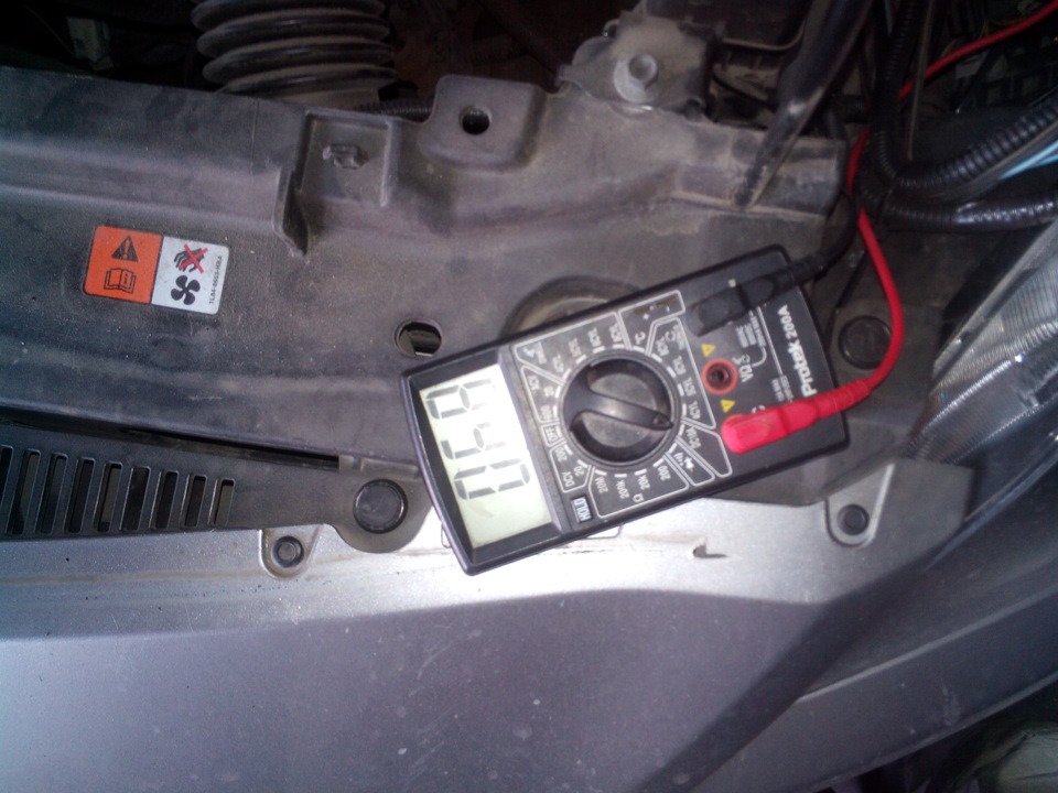

Рабочее напряжение на диодах 10,3-10,5В
Максимальный ток потребления ДХО 680 мА. Во время работы диоды не нагреваются.

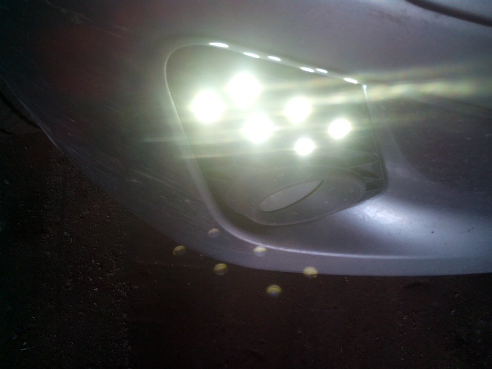

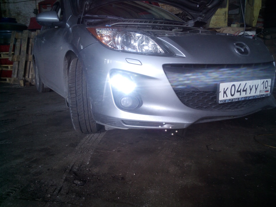

Вот что получилось в итоге

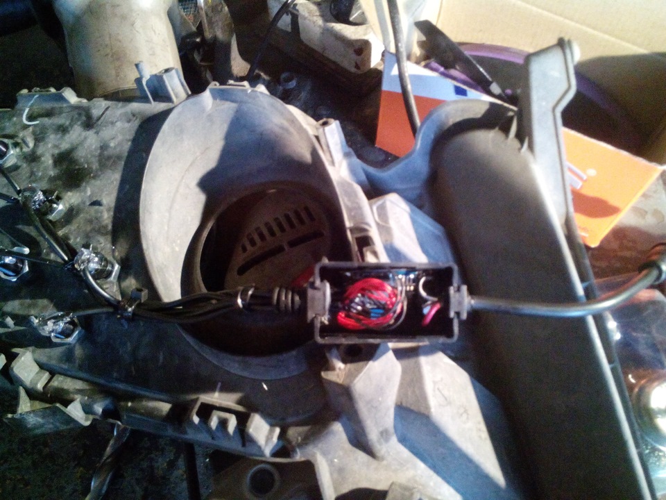

Всё работает от двух 5-ти контактных реле, только при включенном зажигании, но не работают при автозапуске. При включении габаритов ДХО тухнут.

Мне глубоко наплевать на Ваше видение и мнение. Схема работает по сей день, пусть и на другой машине уже, токи правильные, напряжение пониженное. Ни один светодиод не вышел из строя.
Не вижу здесь вообще ни капельки регулировку тока.напряжение вижу импульсный регулятор.нодля светодиода важнее ток, а напряжение можно вообще не регулировать в таких случаях.

А стабилизаторы тоже с Али?) их два надо (для удобства) или проще одним ограничится ?
Стабилизаторов два, по одному на сторону, так надёжнее. Стабы с али)
достаточно одного, ток потребления не более 1А
можешь сделать фото и кинуть в личку куда конкретно подключать чтоб при повороте ключа вся это хрень горела!
А к чему ты подключался?Питание откуда брал
Основная цепь питания от АСС (толстый, вроде белый, на внутреннем блоке предов), и жгут проводов на задние фары, габариты. Работает 2 реле.

Грамотно сделал. Многие не учитывают того, что диоды очень не любят скачки напряжения, устанавливают без стабилизаторов и в итоге через 3-4 месяца диоды у них начинают мигать и тухнуть.
Так на опыте многих и учился))) Насмотрелся на народ и решил сделать нормально)

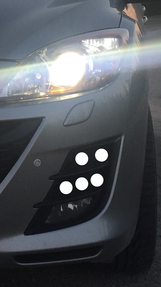

Фото с выключенными есть в журнале "ТО 100 и 110 тыс". Чтобы их снять, проще снять бампер. Потом снимаешь туманки, если есть, и отжимаешь фиксаторы рамки. Так-то ничего сложного)
Клёво получилось! Тоже в идее такое сделать! Можно фото с выключенными? Как рамка под туманки снимается?
