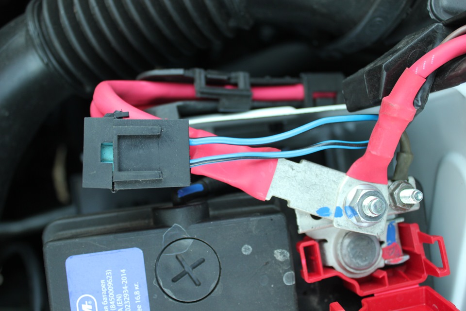

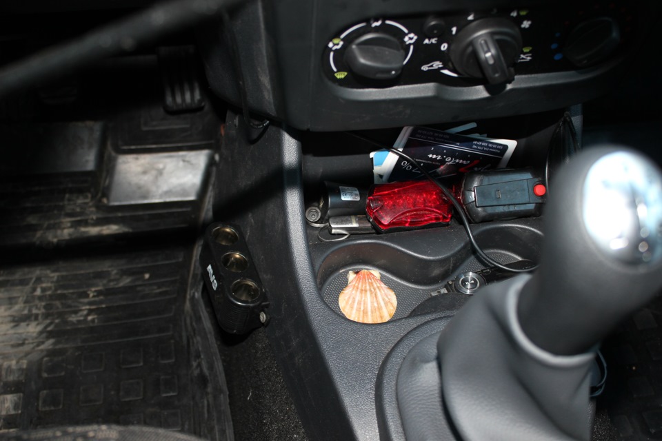

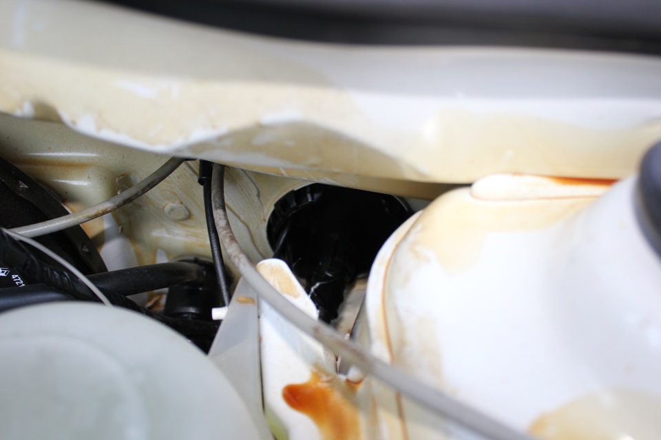

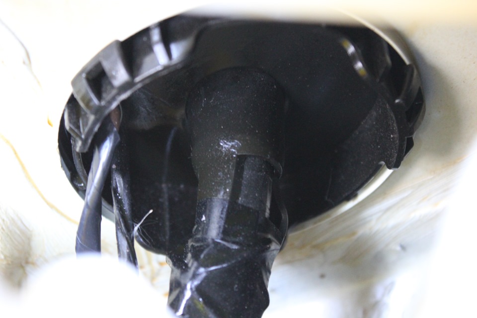

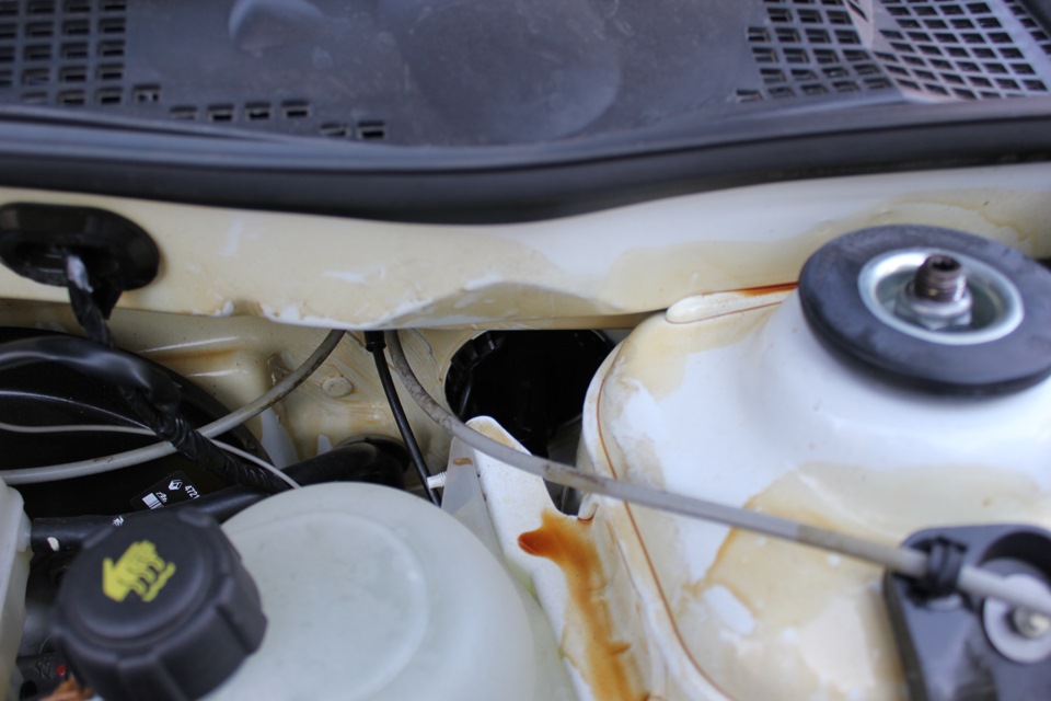

На машине неделю но уже достала штатная розетка . Протянул провод от аккумулятора напрямую через предохранитель . Купил разветвитель на три гнезда на рынке 250 руб . Штекер с проводом отрезал, впаял более мощный провод . Теперь по порядку, провода протянул в салон можно сказать через штатное место .

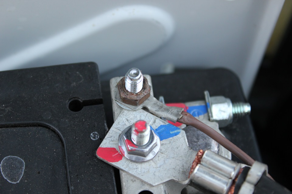

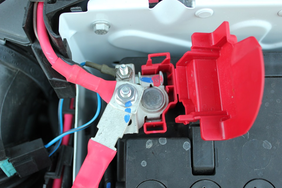

Что-то психонул и не стал искать где запитать минус и протянул оба провода от аккумулятора предварительно на провода прикрепил клеммы, минус
Плюс

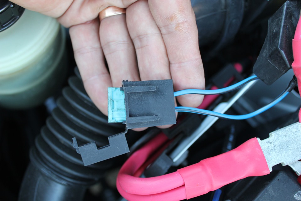

Разъём с предохранителем

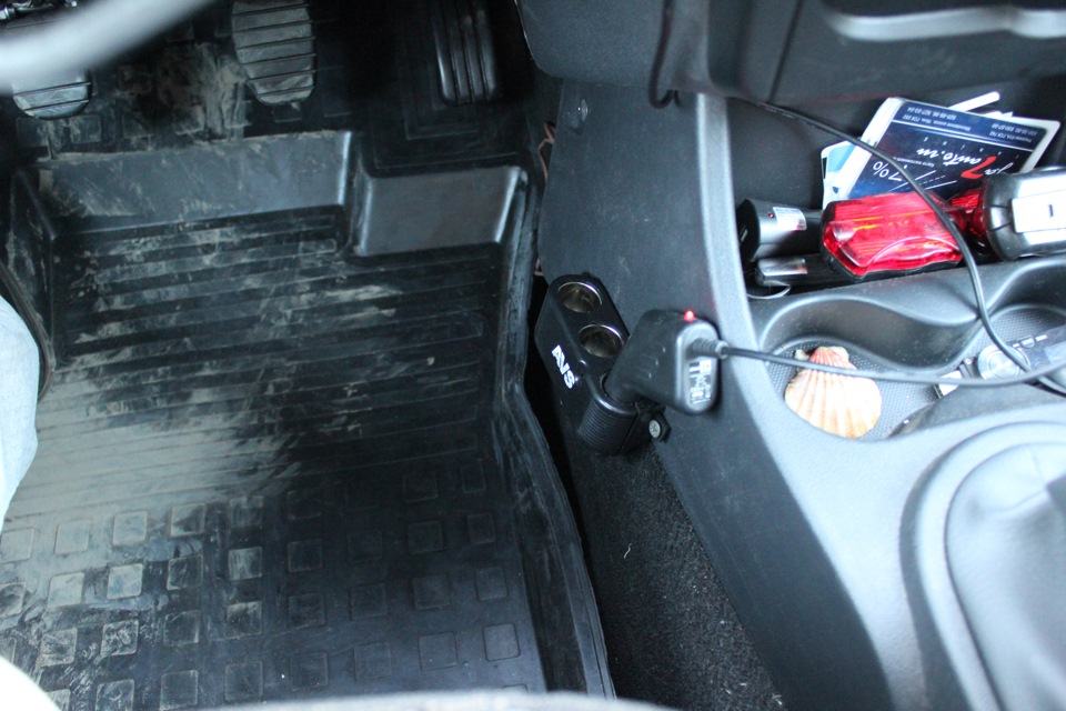

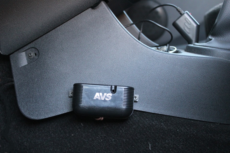

Сам развитвител закрепил на саморезы, крепления придмусматретельно оказались спрятаны на розетке
Всё первое гнездо задействовано

Нужно еще крышку, чтобы мусор не падал. А то у меня в прикуриватель (штатный) кусочек изоленты упал, а я его потом включил… отделался легким испугом.
Тоже об этом думал )))
имхо, место неудачное, совсем неудачное
В смысле ногам мешать будет ))) Я не пользуюсь педалями, у меня ручное управление .
всё, прости, вопросов нет тогда
fronteradrive
А какое удачное? Кто читает этот пост — предложите варианты. Лучше с фотками. Собираюсь себе сделать.
я вообще спрятал этот тройник в районе ног переднего пассажира, там полно места
